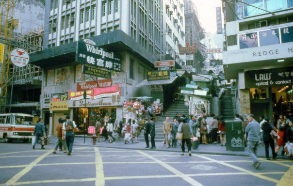

[#47298] Acoustic Research AR 友
以前見街頭街尾有啲儍佬攞部相機週圍影,原來這簡單之擧,就係回憶喇!如果大家八十年代成日去中環遊電器鋪河,石板街明發可能會係其中一站。
但昔日明發sales 哥哥錢字行頭,所以好多音響友唔多鐘意去!
