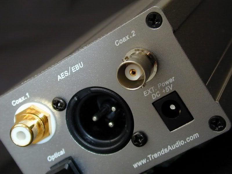

Oh, UD-10 is an USB audio converter or called USB DAC. There is one and only one version up to now. But, you know the UD-10 like other called USB DAC using PCM2704/5/6/7 that can input digital signal from USB only. No optical & coaxial digital input.
Did your friend buy UD-10 directly from me? If yes, just ask your friend to contact me for a refund, if he/she is really misunderstood the function of UD-10.

UD10 如此制作認真的 USB sound device 如被市場淹沒了我覺得是香港人的損失. 對 UD10 有少少善意建議, 可助你參考
1. Documentation 不足 - Sound card 不同 amp, documentation 一定要足. Installation, applicatoin, driver support (ASIO4ALL, KS) warranty 等, battery life, why battery, DAC usage 等等, 須在 web site 向 user 交待清楚. 儘可能做到 user friendly. Squeeze box 在 user friendliness 方面確佔優勢, 所以即使(我覺得)衰聲亦可賣得好好. 可參考 RME, Creative, 甚至 slim device 等等 web site 的 product description & specification.
2. Production Description, End-user level specification 不足. 此 device 強項在 digital output, 又以 AES 最好; DAC 用法須在 product description 交待清楚
3. 建議寫下 forum, 解釋下市場定位, reference system setup, mod, tips & tricks, "proprietry circuit" 的作用, 同其他 sound card 的 comparison 等等.
4. 建議做埋 audiophile grade 5V linear power supply. 應不太難, 又可做福所有 external USB devices 包括 Squeeze Box, EMU 0404 等都可用到.

appleteapot兄, 多謝你的支持及意見. 你的1, 2, 3點我完全接受, 只是我暫時還沒有時間寫那麼多東西. 之前的TA-10 T-amp我都要出街後一段時間才慢慢寫齊D野. 我明白USB device在安裝及應用上會比較複雜, 因我近排答Email就知道好多人都未搞清楚點玩. 我會努力的.
至於第4點, 真的有不少人問過這問題, 但既然有電池可用, 而且比用牛應該更好, 還有需要嗎? 我個人的想法是要方便就用USB供電, 要靚聲就電池, 我都做了, 還要火牛穩壓供電嗎? 這個不難做, 但外面找不到來買嗎? 如果真是這樣的話, 我就做個PSU供電給一次過給我的幾款產品用好了.

|你這蝠﹛A應該UD10的aes/ebu不錯。而我目前正需要得就是aes/ebu輸出到msb dac。
因2我從來沒接觸過usb的soundcard。請問,它是有自己的driver嗎?bit perfect嗎? KS, ASIO,還是MME都有?沒有resample to 48khz?可以用44.1khz for CD,也可以用48khz for DVD?

UD10 2704 USB 是 plug and play 的, 無須再加 driver. 我只試到 ASIO4ALL 同 DS 係 work, KS 只 有等 Trend hing 教點 config. 44-48 用 Secret Rabbit Code 可見前文. DVD 出 5.1 但 UD10 只是 2 channel.

唔好意思, UD-10我都係裝到ASIO4all同DS, KS都係唔得, 之前以為得原來搞錯左只係我張Sound card得咋.

Trend hing 不如你解釋下 UD-10 點用,好多人唔明 UD-10 係做勿的...我都唔知個 headphone out 係唔係 "認真的" analog out. 其實果個 headphone output 係唔係 intended for analog out, 定係 for headphone out. 另外加 external power supply 對 analogue 有沒幫助.

The headphone out should be a serious analog out from the PCM2704 built-in DAC. Though the built-in DAC's spec. is not as good as some professional external DAC, but with the accurate clock and dual power regulation applied, the analog out should reach a certain level of sound quality. Absolutely worth its price.
The headphone out circuit is designed for headphone. But, it can also apply as analog line out (with the bundled adpator) to amp.
Since analog out from the PCM2704 IC is also design for headphone (0.5Vpp instead of ~3Vpp), without pre-amplify the signal, it would be lower sound level than normal CD players analog out. Just like you connect the headphone out from your sound card, you have to turn your amp louder for the same sound level.
The power supply & clock should the essentials of all hifi gears. The better power supply (e.g. battery) and accurate clock not only improve the quality of the digital signals, it also greatly improve the DAC portion of UD-10. That's why most professional DACs pay much efforts in power & clock.
