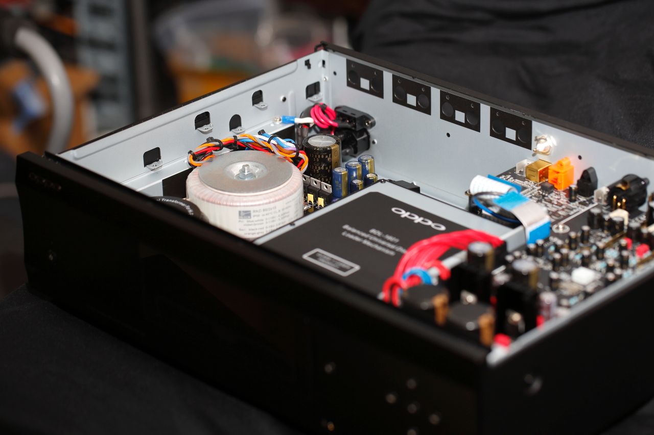

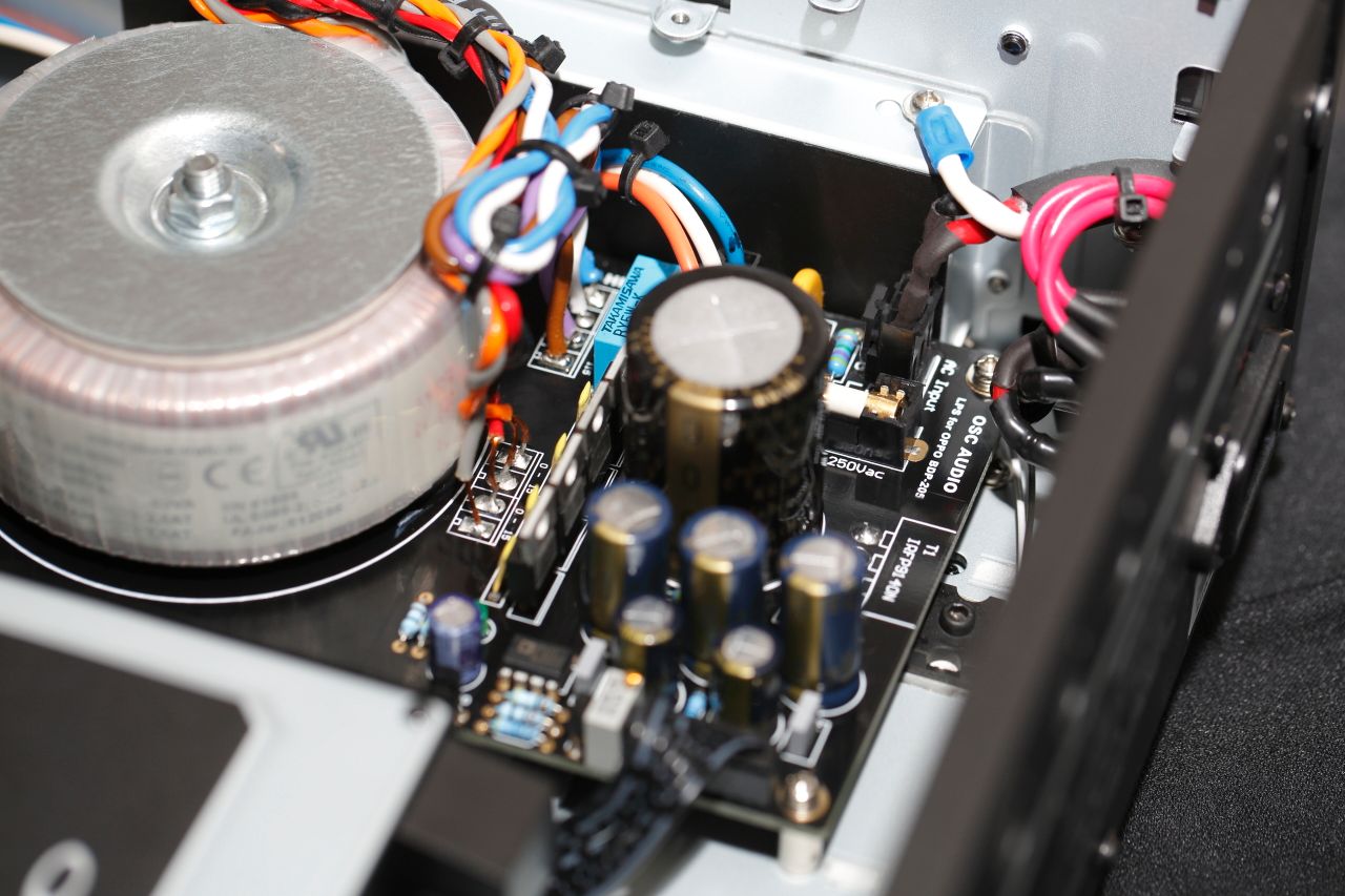

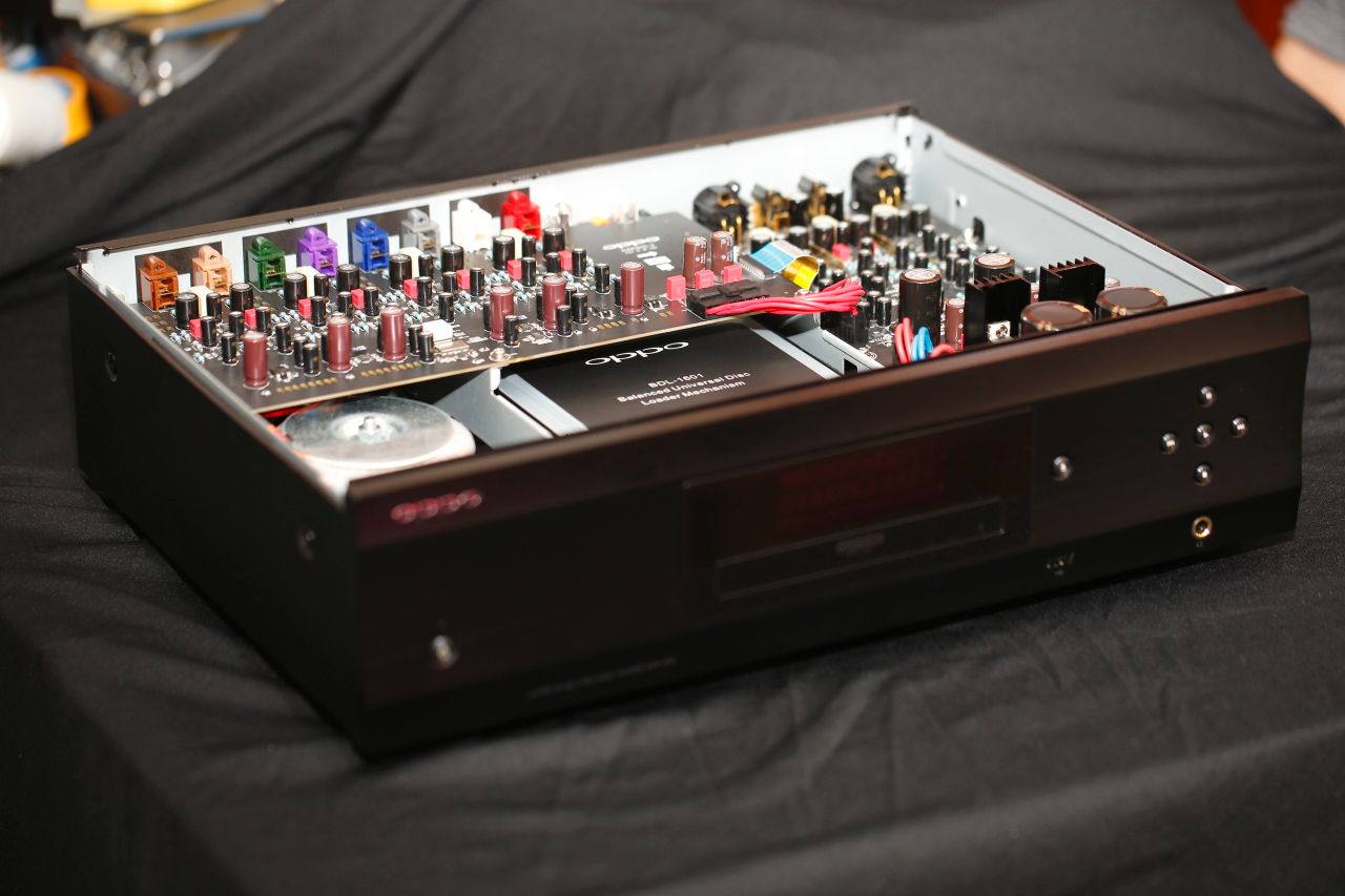

Upgrade OPPO 205 LPS & Clock in

我係上面Oppo 205的用家,兩個半月前買了新205返黎,係咁粗略試過播到唔同碟後,第二日就拎左去高師傅度,等到前晚先摩改到返黎。
我本身係一直沿用梗Denon前旗艦DVD-A1UD和AVP-A1UD & POA-A1UD,畫面唔使講老早輸左俾Oppo 95,莫講話205,但沿用至今都係因為這個用上Denon Link的組合能夠解決任何牌子av機o既HDMI介面都一定有的先天處理聲音的jitter缺憾問題。
摩咗的205聲音播SACD一開聲已經贏咗舊天龍top宇宙盤用到最強CAT-7 LAN 充作 Denon Link駁天龍前級成條街,煲了六七小時距離就更加遠,雖然用同一條HDMI綫而捨棄了Denon Link,仍舊交俾AV前級解碼,新組合主要大幅贏在純度、乾淨度、通透度,導致音場層次、細節等呈現徹底搣甩哂av機質素,從未聽過用HDMI介面代替同軸/AES介面可以亳不遜色。
這意味住不再需要倚賴Denon Link處理HDMI jitter這系統,播其他碟包括多聲道BD一樣受恵,而且可隨意換上其他牌子新一代的av前級,不用局限天龍;因我個人不能接受一般經HDMI介面傳輸的數碼硬聲。
不過今次未摩的205本身同以往oppo唔同的地方正是HDMI 2輸出的訊號永遠只有聲音訊號加一個佢特製的黑畫面,嚴格嚟講不再係Dual HDMI,原因原來HDMI介面茲所以衰聲,係因為所有av前級解碼只靠畫面的訊號時基頻率去重建聲音的時基頻率,但畫面有SD、HD,SD有480i、576i,HD有720p、1080i/p,幀率frame rate又有24、25、30等,各有不同時基頻率,根本同聲音需要的時基頻率相去十萬百千里,聲音自己又有44.1kHz同48kHz以上的倍數頻率,傳送以上唔同畫面訊號就直接影響到聲音時基訊號的準確度,這就是HDMI介面側重畫面的先天白痴設計;所以今次205在HDMI 2恆常一個特製頻率(148.5MHz)黑畫面俾任何另一邊要兼顧聲和畫的解碼去重建準確的聲音時基訊號,但缺點係用家只可靠HDMI 1去睇畫面,我自己就一定要開投影機睇,不能經HDMI 2出畫面經av amp去電視機睇 :(
今次犘改同一般人摩95、105不同,我重點係忽略左205本身為亮點的analog audio板不理,因為我影音分家,今次只針對經HDMI播放尤其多聲道聲源的數碼部分。
最後修改時間: 2017-08-06 13:50:28
