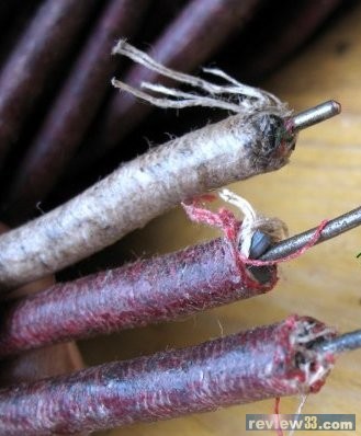

[#2] 西電線(20,30年代)- WE Cable
30年代古董極品臘油浸西電線
線的外層浸了臘油的天然棉紗,再有一層纖維包著約0.6MM的紫銅導線(沒有膠質).銅線外有漆層,刮掉漆層可見到光亮的銅線,線身比現代銅線軟。
Cable detail: 0.6MM的紫铜,2.2M (length)

[#5] 西電線(20,30年代)- WE Cable
30年代,西電線之第一代單支棉紗線包線.線芯0.65MM,表面鍍有黑色,外徑1.2MM,正反向分別是兩層棉紗。適合製作信號線,喇叭線。
聲底厚實通透.

西電線的分類如下
1920之前(1919至1920),這年代的西電線的銅線外層是採用布或是棉做外層,總共有三層。由於這些線已有百年歷史,所以其外層的布或棉都是很容易斷的。
1920至1930年的西電線,通常是布,棉紗作為銅線的外層,有些西電線亦會臘油浸的。
1940至1950年代的西電線,銅線的外層是張棉沙打碎和碎紙一起浸臘油而成的。
所以可以根據以上的資料便能分別其年代。
Dear ccacmy 兄
基本上西電線並不可以單朋以上資料分年期和分類,小弟不材希望代ccacmy兄略作簡單的解釋。小弟手頭上有四本由1920年代至1950年代的西電通訊線材目錄,目錄中注明西電本身主要是把通訊用線材分為三大類:
1. Paper insulated cable for aerial or underground use.(Lead covered or lead covered and jute protected or lead covered and steep tape armored).
2. Paper insulated cable, submarine or gully type. (Lead covered, steel wire armored).
3. Textile insulated cable.
Aerial or Underground 用途可細分為 Type BAS, ASM, TH, TJ, NH, CNB, CSA, BPA, DSM and BST。 Cable內Conductor(wire)線材結構為純銅包乾紙皮再印上顏色,當中可細分為Dry paper isoplation, Dry paper tape isolation和Pulp isolation三種。
The textile insulated cable是市場上較常見線材基本上可細分為 Type FA, MFA, GA, MGA, UA, AUA, MUA等等。Cable內Conductor線材結構為早期型純銅芯包絲再包顏色棉織外皮,後期型改為純銅芯包Acetate Yarn醋酸纖維紗再包顏色棉織外皮,另外外皮可細分為沒有Coating, Waxed和Lacqhered isolation三種(視乎用途)。當中純銅芯可細分為沒有Coating, Tinned和Tinned with black enamel三種。
另外也有系外的switchboard cable即Type CL,當中可細分為Flat, Oval和Round三種。
Kkitkko兄所講的是西電屏閉信號線,兩條copper tinned with black enamel double silk and cotton isolation conductor中間有一條冇包外皮tinned ground wire之後包屏閉網包啡紙皮再包綿織外皮是西電屏閉信號線這也是西電40-50年代產物。下圖是兩種西電屏閉信號線,左面是產於50年代單支西電屏閉信號線,而右面是產於30年代銅網雙芯西電屏閉信號線。研究西電歷史得知西電劇院系線材外皮和用料與通訊用線材有少許差異,日本前輩土井雄三先生是這方面的專家,小弟在這方面的研究還是遠遠望其項背...!
步入70-80年代西電開始把線材交由A.I.W. Corp負責生產的KS series,線材主要是銅芯Tinned coating包膠再包棉織外皮。
小弟個人認為物料和結構固然重要,但細材線徑AWG和長度對聲音也有很大的影響,作為用家的我們也要留心!
想了多了解西電線的生產過程和生產規模可到以下睇60年代西電記錄片Wire for sound,由開料以至成品也是自己一手一腳包辦啊,這種生產規模和制作在美國已再難辦到!
