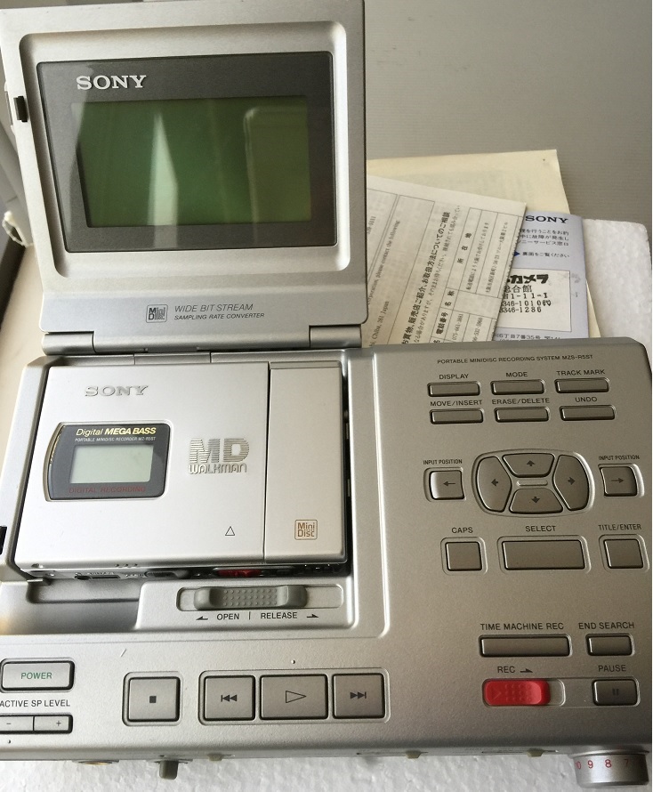

[#342] MD重生
RE: #336
小弟正是用MK頭,最近係日拍,入手部R5ST
