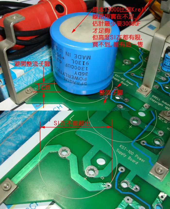

[#21] etsang3 修復 / 摩改Krell KST-100
新電容(造的)不能大過原裝的
etsang3
119.xxx.xxx.111
2011-03-20 16:53
[#22] etsang3 修復 / 摩改Krell KST-100
先用雙面底板做一基座
etsang3
119.xxx.xxx.111
2011-03-20 16:53
[#23] etsang3 修復 / 摩改Krell KST-100
將基座底板加工至可以放上電容,要注意用大電流容量及無損失製造方法
etsang3
119.xxx.xxx.111
2011-03-20 16:54
[#24] etsang3 修復 / 摩改Krell KST-100
整個過程,做下停下(因我很少空閒時間,得每星期六下午),用了很多天,終於完成。
各位覺得怎麼樣,美觀嗎?結實嗎?能輸出大電流嗎?
etsang3
119.xxx.xxx.111
2011-03-20 16:54
[#25] etsang3 修復 / 摩改Krell KST-100
最後裝上底板
etsang3
119.xxx.xxx.111
2011-03-20 16:54
[#26] etsang3 修復 / 摩改Krell KST-100
===試機===
很簡單的一句"這就是Krell的signature聲",不用再苦惱攪來攪去攪其他了,它是一部能出音樂的power amp.
我試了Andrea Bocelli的Sacred Arias及 最難出的Madonna便很開懷了。
etsang3
119.xxx.xxx.111
2011-03-20 16:55
