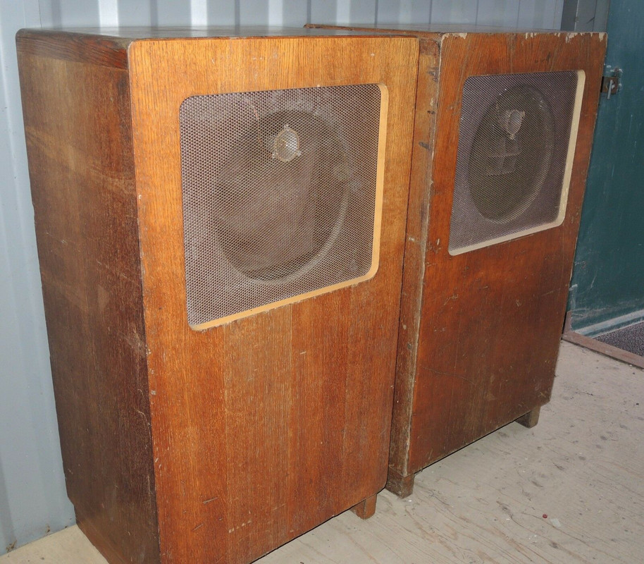

BBC LS3/1 : )

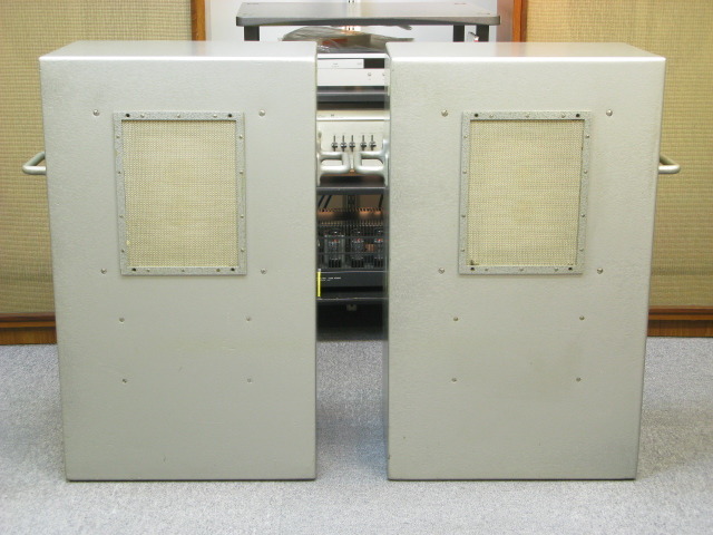

Alan,
印象中, BBC LS 3/1 無被商品化推出市場作為家居用喇叭. 有錯的話請更正我. :)
正確!不過1958年推出的BBC LS3/1是BBC LS3系真正第一代,其實當年除咗廣播車上用,時不時都在BBC錄音室見倒!呢個喇叭難搞地方並不在於體積,而是在於25 Ohm輸入阻抗設計...!

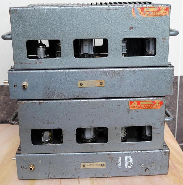

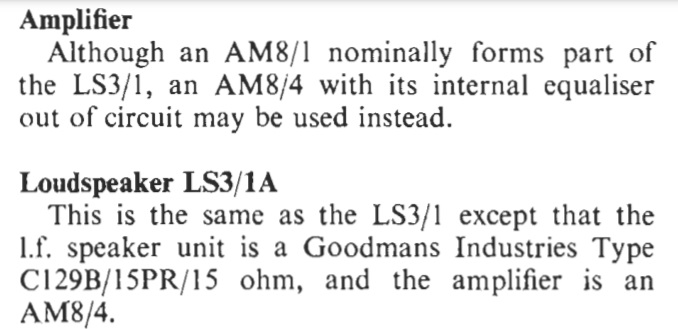

BBC LS3/1原配BBC鑑聽後級放大器是BBC AM8/1,另外也可配BBC AM8/4但需要抽起內置EQ部份才可以使用!
最後修改時間: 2021-08-19 01:09:02
Pilotrol
24.xxx.xxx.242
2021-08-19 00:58
[#34] 古品BBC鑑聽喇叭同好會
BBC AM8/1 鑑聽後級放大器
最後修改時間: 2021-08-19 01:01:18
Pilotrol
24.xxx.xxx.242
2021-08-19 01:00
[#35] 古品BBC鑑聽喇叭同好會
BBC AM8/4 鑑聽後級放大器
Pilotrol

[#36] 古品BBC鑑聽喇叭同好會
BBC LS3/1 Manual上的放大器匹配資料
Pilotrol
24.xxx.xxx.242
2021-08-19 01:05
