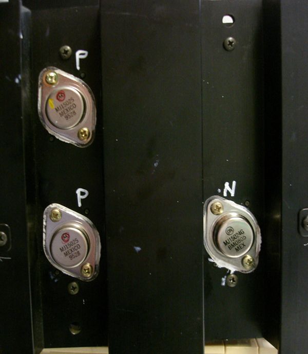

[#27] etsang3 修理 SANSUI BA3000 (UNIT # 2)
Power管(發左霉)測得漏電,用MJ15024/15025換,今日去麥氏買,換左一邊,十分正常同好聲,佢地POWER大D頂得順,我會比大D BIAS,等部BA3000,全面好聲D。

[#29] etsang3 修理 SANSUI BA3000 (UNIT # 2)
發覺power管散熱器D線好霉,做野都碰斷左兩條,一驚之下都係全部開皮再焊過。

[#30] etsang3 修理 SANSUI BA3000 (UNIT # 2)
MJ15024,15025聲同power都測試OK.機主可接成set"病人"出院勒。(BA3000 & CA3000)
