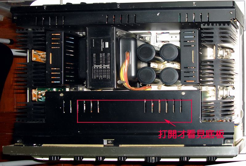

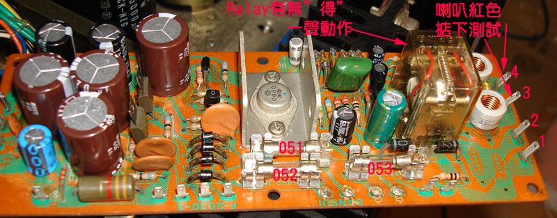

[#38] etsang3-談修理問題 - AU9500
曾sir 你好!我的9500 出現了問題!請問如要check在那裡呢?用speaker 不能出聲,但用耳機就無問題!
可能喇叭保護板出問題
http://i20.photobucket.com/albums/b206/etsang3/Sansui/AU9500/opencase.jpg
1.耳茼有聲是,喇叭黑線照常接機背黑色.喇叭紅線點下金屬點圖中3或4,睇下有無聲(有就一定係喇叭保護出問題),喇叭紅線接回機背
2.檢查FUSE 051,052,053有無燒 (有就換1A FUSE再試)
3.開電時,檢查喇叭保護relay有無"得"一聲,及看見佢動作 (無就換TR910,TR902先,都系唔郁就換埋Relay)
http://i20.photobucket.com/albums/b206/etsang3/Sansui/AU9500/protection.jpg
service manual
http://elektrotanya.com/sansui_au9500_sm.pdf/download.html
etsang3
119.xxx.xxx.111
2011-05-08 18:14
