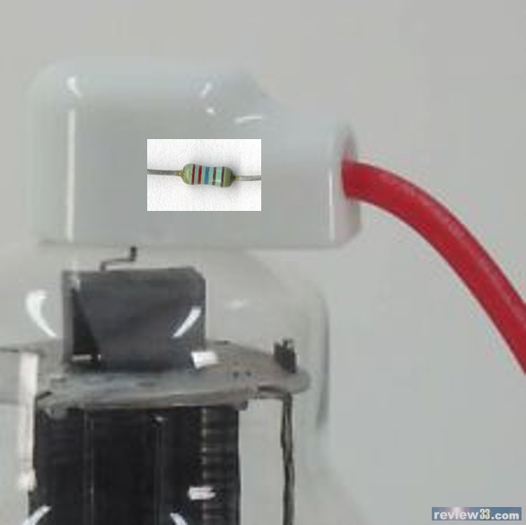

[#28] 6F8G 噪聲
通常用 cap grid 既胆係俾人以最短的接線連接 RF tune circuit (如下圖), 樓主支胆好似連個轉接座,個 grid帽條線咁長,仲要打個圈咁,想唔起震都難。
mcc2018
218.xxx.xxx.114
2020-11-29 16:31

[#33] 6F8G 噪聲
看圖紙,KT88上才有grid stopper 電阻1K.
6SN7 Q3 見不到有grid stopper.

[#35] 6F8G 噪聲
最易搞的將粒Rgs加响有cap grid既 6F8G頂帽度。
mcc2018
218.xxx.xxx.114
2020-11-30 09:42
[#36] 6F8G 噪聲
我攪錯了,我成日以為個top cap係屏極,原來他是栅極, ok 那就easy job 了,
MCC兄,個stopper value有咩suggestion?
kit271
118.xxx.xxx.46
2020-11-30 10:30

[#38] 6F8G 噪聲
68k好似過火個頭, 我仲林住10k樓下
再睇睇datasheet, Cap只不過係其中一支grid, 仲有一隻grid在pin 5...頭癢了
kit271
118.xxx.xxx.46
2020-11-30 11:59
[#39] 6F8G 噪聲
我估先加10K响一邊就下效果先,目的將噪音推出人耳聽覺範圍就成,留下輕微的可以當佢係dither effect, 有正面效果,畢竟音响係藝術多過科學嘛。
mcc2018
14.xxx.xxx.167
2020-11-30 12:05
