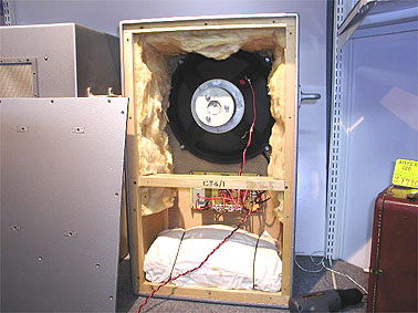

[#49] 古品BBC鑑聽喇叭同好會
happyian2006兄提供圖中音箱內的低音是Goodmans C129/15pr,BBC LS5/1低音單元應該係Plessey CP73025/12/5,估計呢張圖應該係BBC LS5/1再後一代的BBC LS5/1A! 如小弟有錯望兄別怪!
最後修改時間: 2021-08-20 09:32:44

[#51] 古品BBC鑑聽喇叭同好會
用個膠袋包著啲吸音棉?
binderclips
14.xxx.xxx.209
2021-08-20 12:21
[#52] 古品BBC鑑聽喇叭同好會
其實「包棉胎」吸收棉做法在BBC LS3/1內都有使用,不過「棉胎」只放在揚聲器底部!而BBC LS5/1內部則頂部、左、右和底部都有「棉胎」,但唔同嘅地方係「棉胎」有膠袋包住,音箱邊有圓形金屬比棉胎繩定位再交叉拉實「棉胎」!其實happyian2006兄提供圖中音箱頂部「棉胎」應該已經被人折過,因為棉胎繩並沒有交叉拉實「棉胎」!

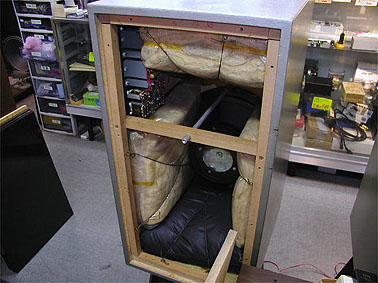

[#54] 古品BBC鑑聽喇叭同好會
BBC LS5/1「棉胎」的安裝位置
Pilotrol
24.xxx.xxx.242
2021-08-21 03:11
[#55] 古品BBC鑑聽喇叭同好會
#54 這是香港鋪頭?
我用緊日本仔仿製ls5/1 下次補相
karas
14.xxx.xxx.209
2021-08-25 01:46
[#56] 古品BBC鑑聽喇叭同好會
是日本Hi-FI店
Pilotrol
24.xxx.xxx.242
2021-08-25 18:01
