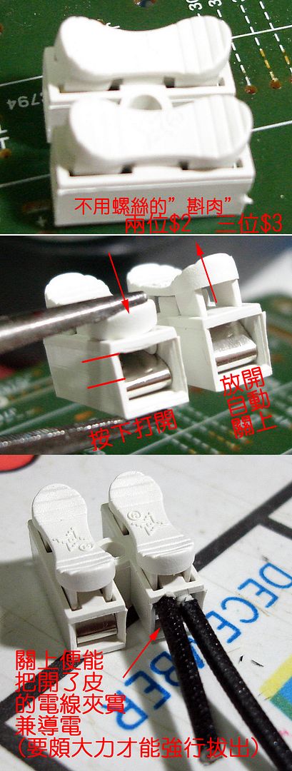

今日起昌記又見到D新野,用黎駁電線試機快速又可以循環再用。
etsang3
124.xxx.xxx.17

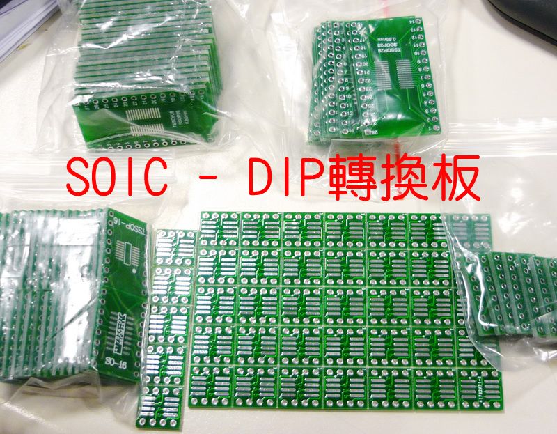

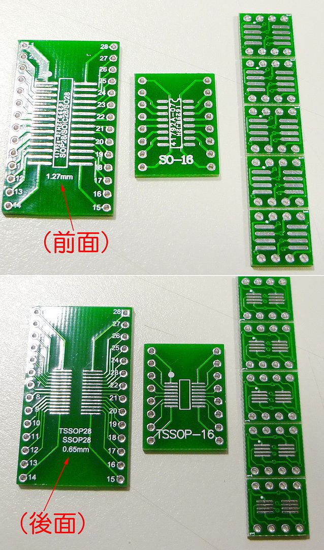

從前和現在到TI(現在也為National Semicon 了),Analog Device, OnSemi, 求取了不少Op-Amp, DAC, Class-D amp 來作DIY測試,很多sample都是SOIC微型包裝的,用到萬用板上很不便,往往要把Op-amp擘腳焊到DIP標準IC座上去,才能用到萬用板上。頗費時的。
最近上"淘寶"網買了SOIC->DIP轉接底板,玻璃纖維底板質量很好,聰明的雙面設計同時合SOIC1.27mm及0.65mm腳距IC很實用。和大家分享一下。
8 pins converter ($0.2)
http://item.taobao.com/item.htm?id=15289266497
16 pins converter ($0.45)
http://item.taobao.com/item.htm?spm=2013.1.w8155006368.3.liU3BH&id=19324072978
28 pins converter ($0.65)
http://item.taobao.com/item.htm?spm=2013.1.w8155006368.3.XMxN6N&id=15028269562
