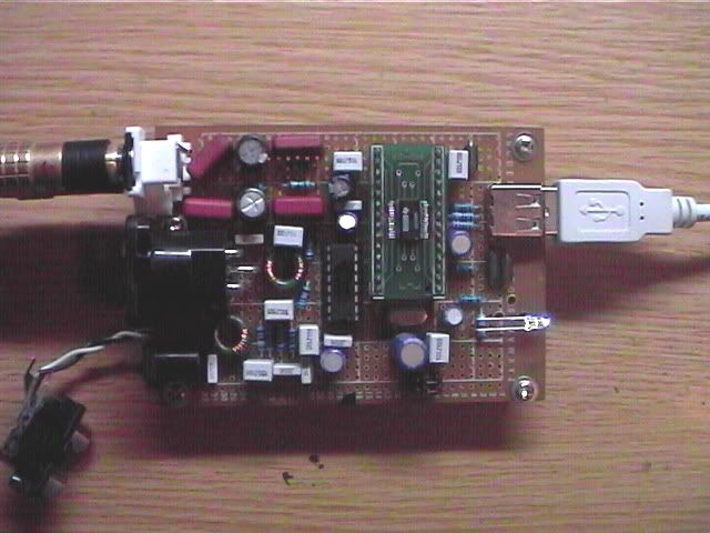

>> 4: 如果想加深了解 PCM270x, 可直接到 diyaudio.com 睇下一班真正 DIY 高手既文章, 哩粒野呇a N 年前已經玩, 講哩粒野既文章冇 100 都有 90 篇, 唔同既 kit 亦出過無數套, 乜野線路配乜野 DAC 撘乜野 clock 加乜野穩壓都一早有人玩過(當然就未必有 Trends 牌既專利雙穩壓加神秘 clock 咁強勁啦), 眾高手對 PCM270x 既評價我就無謂係哩度多講喇, 不如等 appleteapot 兄你自己睇完所有文章找尋答案吧.
Tea兄言重了, 大家都是勇於嘗試及接受新事物的人, 坦白講我都是看了這條Thread(由頭到尾睇晒)才想著試做這產品, 我都是想解釋清楚一點我的產品(由於之前description不足)有別於其他PCM270x的產品的地方, 無特別意圖, 希望Tea兄唔會有hard feeling.
DIYaudio那邊很少看USB的, 看Class-D部分比較多, 可否給條link讓我(我剛才去只找到些零碎的討論)看看外國班真正DIY高手怎樣做? 從中學習學習, 又想看看他們怎樣評價PCM270x.
哈哈, 我又要澄清啦, (1) 我做的雙穩壓並未有拿什麼專利, 只想問問懂行的朋友有沒有這可能(看外國有些專利也不一定是很複雜的東西, 重idea多D), 但這穩壓的確是我原創設計及試驗出來的(圖中是我開發試驗時的手辦, 並有些手稿線路圖). (2) 我的Clock也沒什麼故作神秘, 只是跟廠家訂造時要求是+-10ppm及加了"Trends"字上去, 仍然是Clock一個.
我絕對同意科技一日千里, 產品推陳出新, 但新產品亦未必一定是新科技, 有時改良舊科技的效果也不錯. 總之是好產品就好了. 同一粒IC不同廠家品牌出的機可以有很不同的聲音質素, DAC是最佳例子, 如果說某一款DAC IC做出來的機一定不好聲, 我想又會在這裡爭論好幾天了.
係呢, 你新玩的EMU 0404玩得如何? 有什麼技術特點? 我想大家都想看你進一步的聽音報告, 可否分享交流一下, 學習學習.
