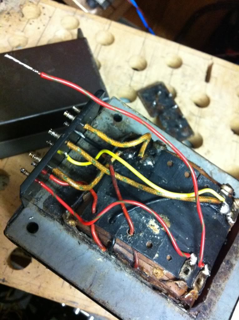

[#1073] Leak and Vintage Tube Gears Restoration
今日做LEAK STEREO 60 restoration 時候發現原廠生產設計時候犯了錯誤
高壓整流GZ34 應由PIN 8 作高壓輸出, 但原機上是用PIN 2 輸出, 機器從未被修改而且焊點有相當程序的氧化痕跡,證明原裝線器依然
再對比一下部LEAK TL12+, 發現由PIN8 輸出,合乎原裝設計
有冇師兄知道是什麼原因?

[#1074] Leak and Vintage Tube Gears Restoration

[#1075] 修復古董 Eico HF85 前級 factory version/ kit version 各一
找不到任何理由去支持#2比#8更好,應該是人為錯誤,理應更正為#8(即陰極)輸出。

[#1076] 修復古董 Eico HF85 前級 factory version/ kit version 各一
想不到呢部機一錯就錯了50年+ ,不知有多少支GZ34 死在佢手上

[#1077] Leak and Vintage Tube Gears Restoration
搭棚難免有人為錯誤,因為成品測試也不會有太大分別,只能靠認真的QC目測。

[#1078] Leak and Vintage Tube Gears Restoration
[# 1073] LEAK STEREO 60 restoration 時候發現原廠生產設計時候犯了錯誤
想不到呢部機一錯就錯了50年+
吾關廠機事 ,一眼睇出 ,手多多換過 .

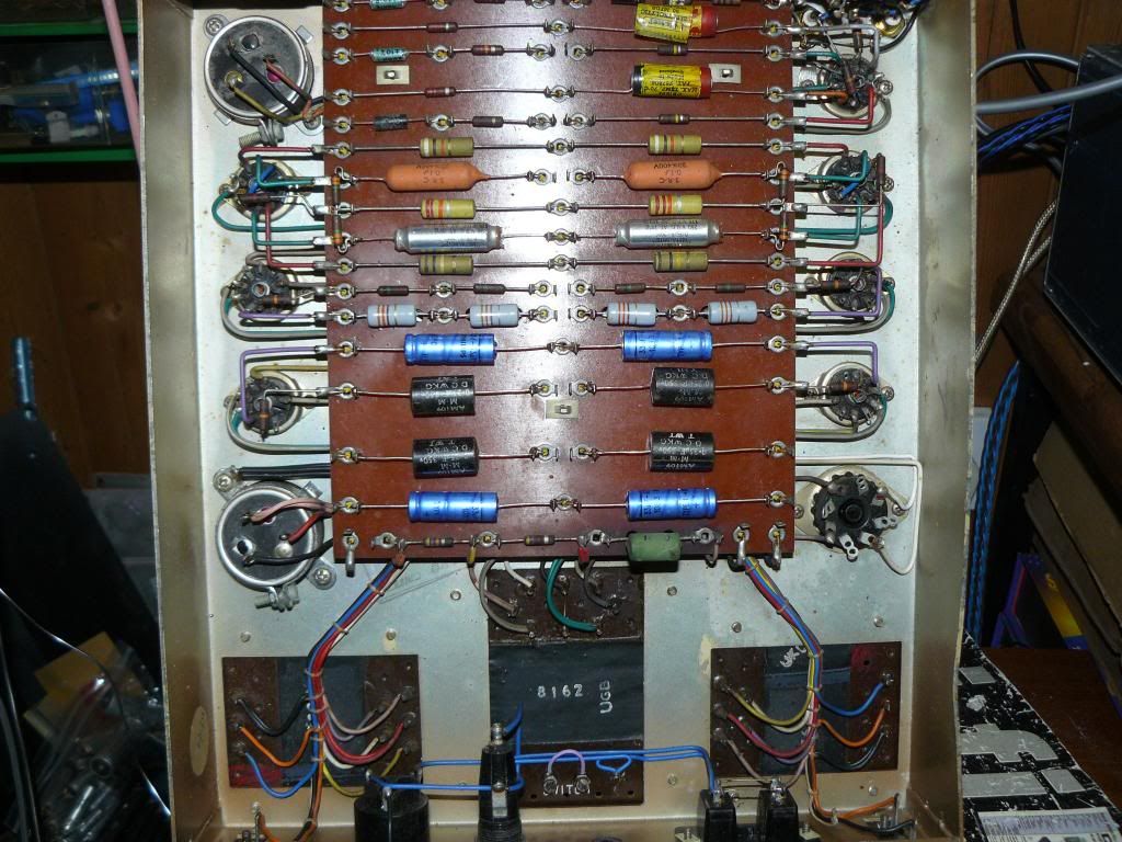

[#1079] Leak and Vintage Tube Gears Restoration
全部 LEAK 機 燒悍好完美的 .

[#1083] Leak and Vintage Tube Gears Restoration
師兄架架st60都幾大件事要入ICU , 完成左未? 似乎係電源牛過熱/短路
我又加左張相,發覺棕色線(Pin2) 明顯係長過粉紅線(Pin2),而且焊點都算係完美有松香氧化
牛上面既焊針係我自己焊開作檢查, 所以我依然相信係出廠人為錯誤

[#1084] Leak and Vintage Tube Gears Restoration
你看 ST 20 ,一樣 AC 5V 燈絲 .
ST60 粉紅塔 (pin8)輸出到左面大水溏 ,黑色線塔 (pin2) .
philiplee
86.xxx.xxx.37
2017-01-11 18:19
