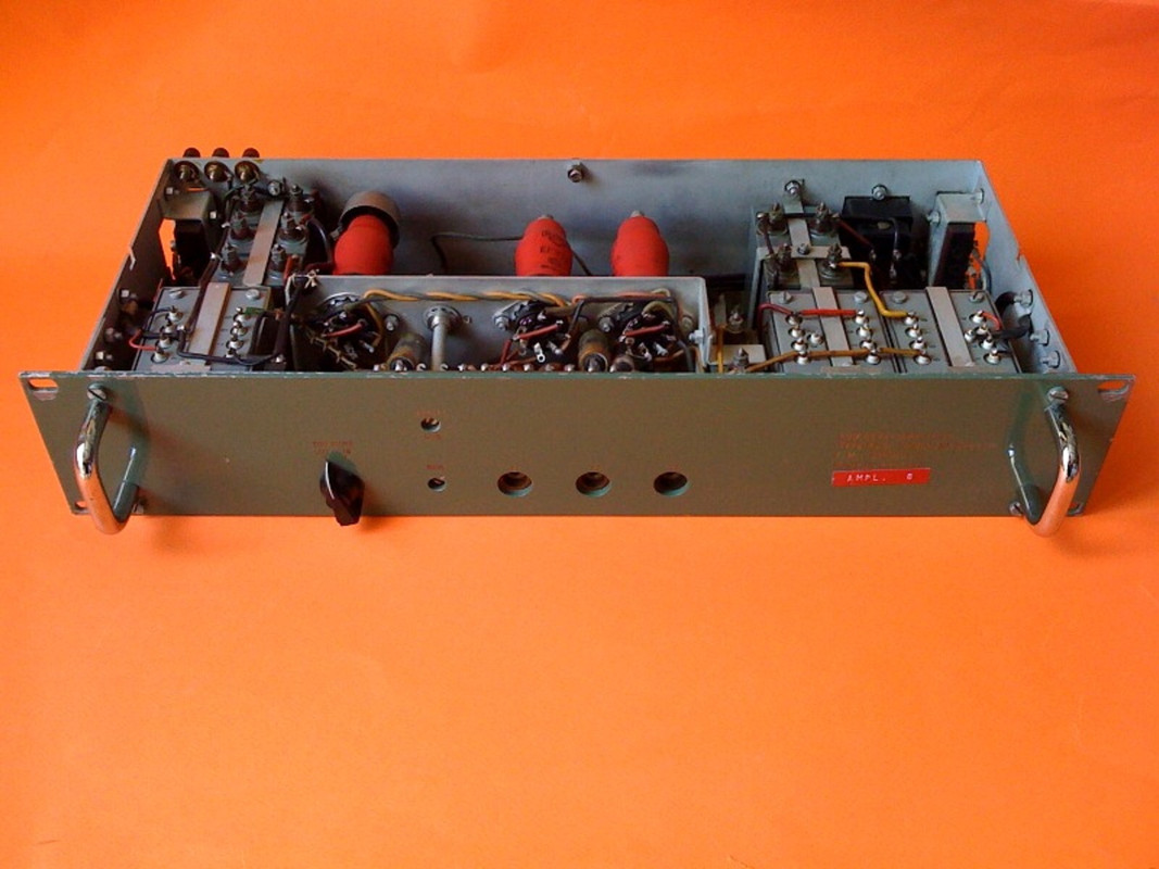

[#14611] EMI RS61
EMI RS61是EMI於1952年研發出來的EMI專業錄音用音增益前級放大器,用上3支EF37A作三段放大!當年此機是Abbey Road Studio於50年代初的主力前級放大器,主要配合EMI RS62電源供應器一同使用!
Pilotrol
24.xxx.xxx.242
2021-03-07 21:56

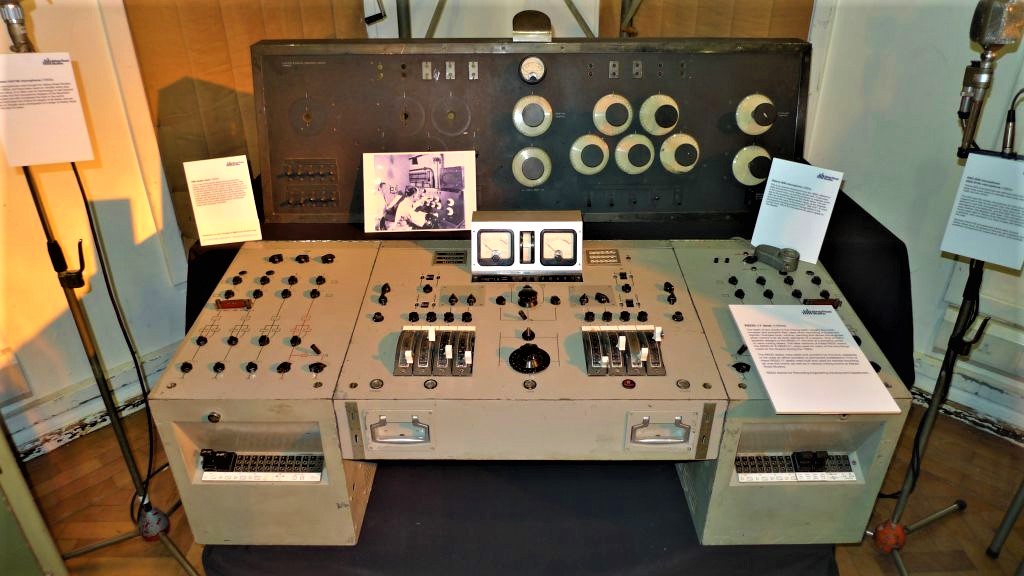

EMI RS70 in Abbey Road Studio 2
Pilotrol
24.xxx.xxx.242
2021-03-08 19:13
[#14617] EMI Studio Mixer
40年代Abbey Road Studio使用的EMI Custom Studio Mixer!
Pilotrol
24.xxx.xxx.242
2021-03-09 08:15
[#14618] EMI Studio Mixer
EMI Studio Mixer
Pilotrol
24.xxx.xxx.242
2021-03-09 08:15
[#14619] EMI Studio Mixer
兩代EMI Mixer Console
Pilotrol
24.xxx.xxx.242
2021-03-09 08:21
