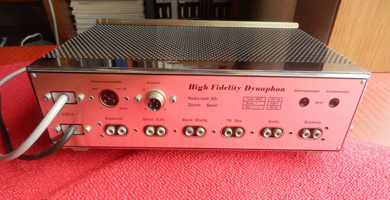

[#15026] Dynaphon 1063s
Dynaphon 1063s前級的背部輸入!

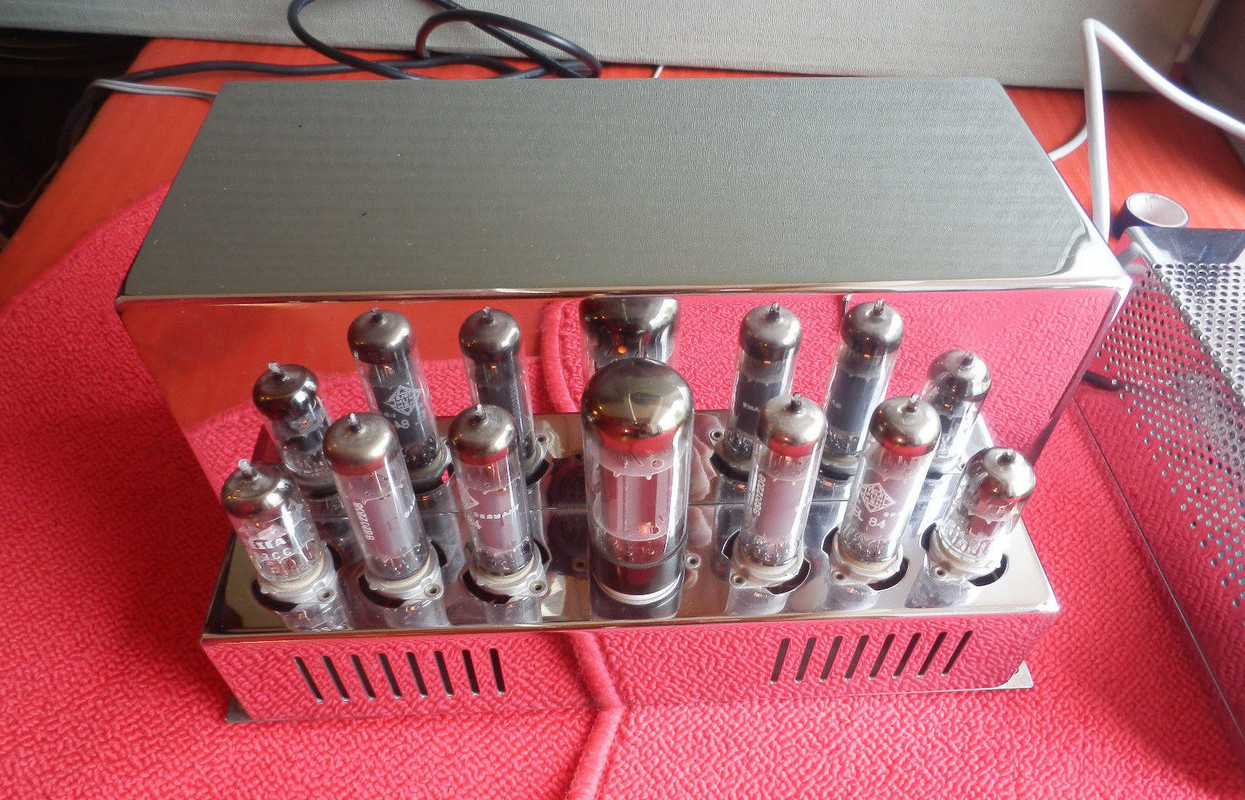

Dynaphon於1960年代中推出的Dynaphon 1063s的立體聲後級放大器部份,EL84推挽設計每聲道10 Watts輸出!

十分多謝Alan.兄的解釋,這台機是我朋友的他想只用Phono及前級接駁他己有的SET後級。

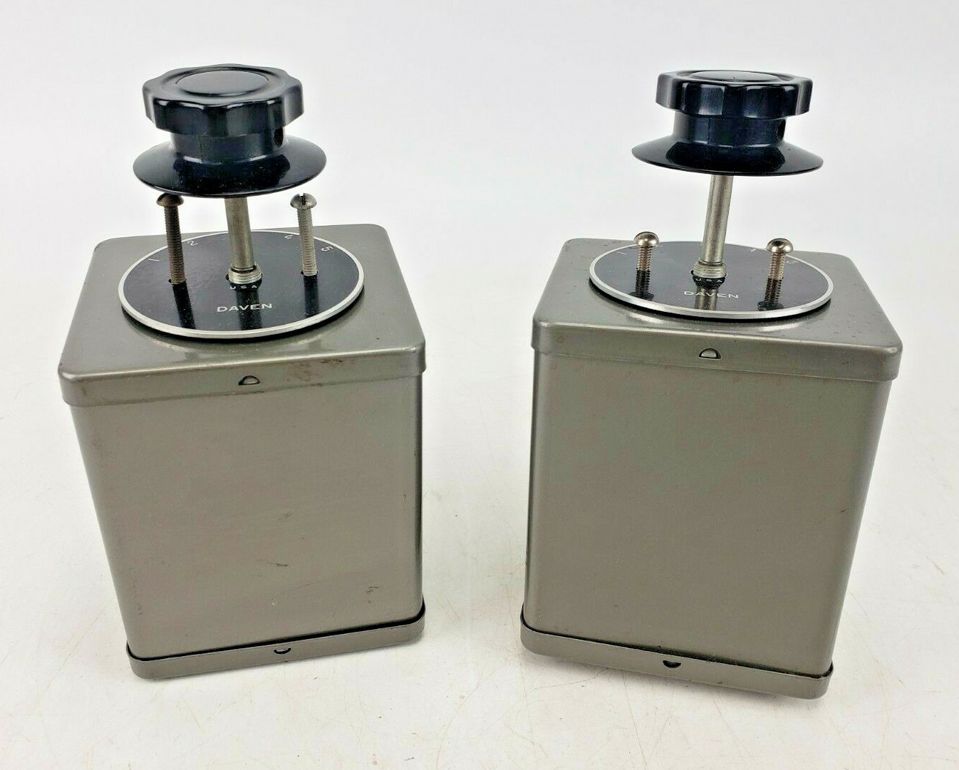

[#15030] Pickering 163A
Pickering 163A是Pickering於1948年推出的唱頭均衡器,適用於NAB或Ortho唱片制式共有5段調節!當年此機主要是配合Pickering 161M唱頭唱臂重播系統接駁專業前級放大用途!當年同系姊妹機還有Pickering 125H唱頭前級放大器!

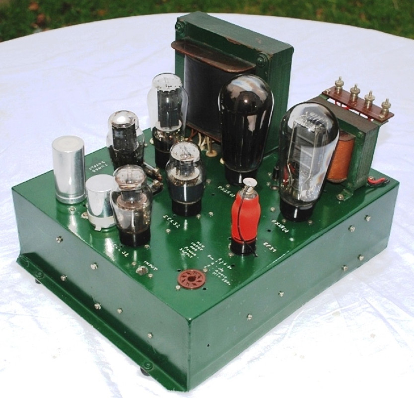

Sound Sales 12/14是Sound Sales於1946年推出市場的後級放大器,PX4推挽設計12~14 Watts輸出,當年主要是安裝於Sound Sales Polyphonic Radio Console之內!此機也屬Sound Sales第一部獨立發售能達至Hi-Fi規格的Radio Console後級放大器(當時英國尚未進入Hi-Fi年代)!此機主要是配合Sound Sales 12/14 Control Unit(可再細分為Type T.C和Type TC/1兩種)一同使用!

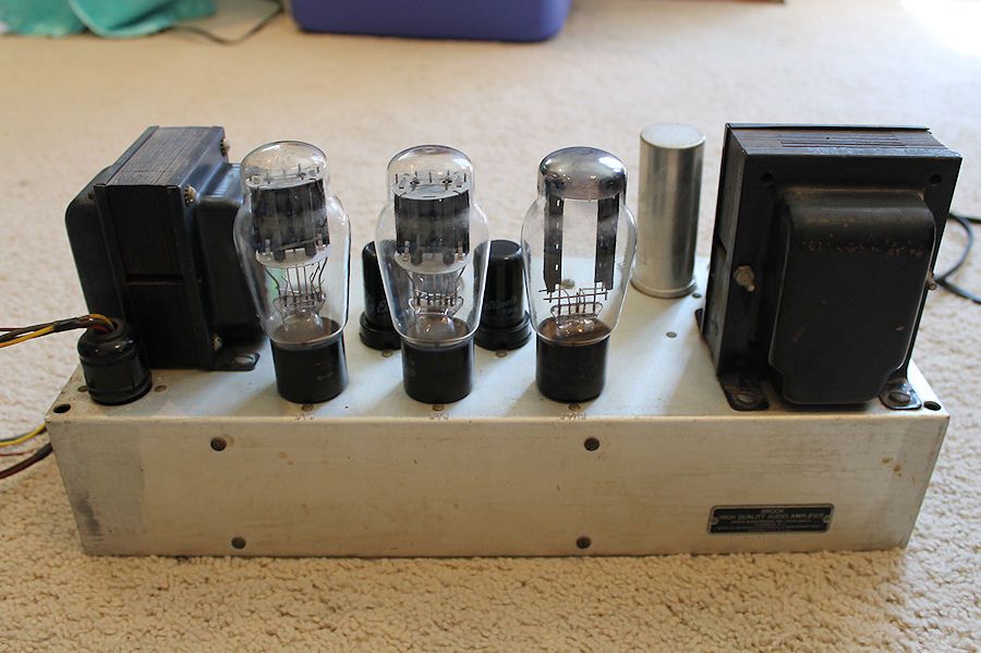

Brook 12A是Brook於1948年推出市場的後級放大器,2A3推挽設計10 Watts輸出!Brook 12A和Brook 10C屬美系Hi-Fi直熱三極放大器代表之一,而Brook 12A當年主要是配合Brook 3C、Brook 4、Brook 4B或Brook 7前級放大器一同使用!

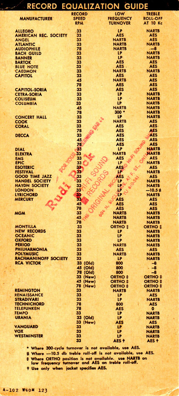

今天有網友問究竟Fisher 50-C兩條唱片重播曲線控制桿應點用?其實1954年以前,不同唱片公司都有不同唱片重播規格,由於每間唱片公司唱片重播曲線制式都不同,所以轉聽不同唱片的時候,唱片重播曲線其實都是需要調教才能達至音色平衡!
直至1954年美國唱片業協會基於New Orthophonic curve而制定了RIAA唱片重播曲線制式標準確,美國唱片重播規格才正式統一! (不過其實早年英國和某些歐洲國家唱片重播曲線制式並未統一!)

下圖是Fisher 50-C & Fisher 50-PR唱片重播曲線控制廠方指引,而Low Frequency Turnover和High Frequency roll-off都調至"ORTHO"或"RIAA"也就是"RIAA"唱片重播曲線了!不過RCA Victor要到1953年才推出New Orthophonic這種制式,所以1952~53年生產的早期型Fisher 50-C並沒有"ORTHO"或"RIAA"唱片重播曲線選擇,這點要留意了!

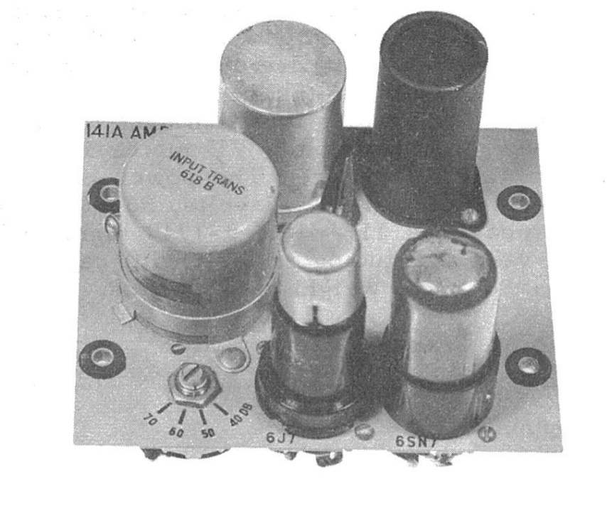

最近有朋友見倒一對Western Electric 141A只賣二千美元,問小弟搏唔搏得過?其實Western Electric 141A最大賣點是機身上的Western Electric 618B輸入變壓器,主要作用是供咪高風或唱頭昇壓之用,而一對Western Electric 618B在日本可賣60萬日元以上! Western Electric 141A拆除了Western Electric 618B輸入變壓器,價值可以賣便宜很多,當然也要考慮使用用途才決定了!

Western Electric 141A屬Western Electric多用途前級放大器,主要用於咪高風和唱頭放大用途!當年主要是安裝在Western Electric 142或Western Electric 143後級放大器之上作為PA咪高風放大或唱片錄音鑑聽/放大用途!此機最大特色是用家可選40/50/60/70db增益率,增益率選擇彈性很大!

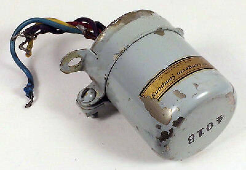

朋友問究竟Western Electric 618B有沒有其他替代品?其實Western Electric 618B是30/250/600:25000 Ohm,相對上較難找替代品,不過規格較近似的輸入變壓器還是有的例如Langevin 401B屬規格較接近Western Electric 618B的輸入變壓器,Langevin 401B是30/250/600:30000 Ohm!
