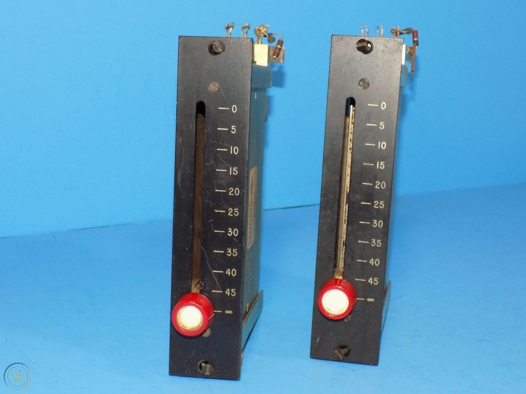

[#15068] 美系Attenuator
有網友問美系Attenuator是否Daven最好?其實除咗Daven之外,例如Tech Lab和Shallco等都屬於美系較常見Attenuator!不過5~60美系專業錄音室很多都用推扞式Fader,主要如Cinema Engineering、Langevin和Altec等(大部份是Arthur Davis設計)!下圖是Cinema Engineering 8514B,此機屬元祖級美系Fader!

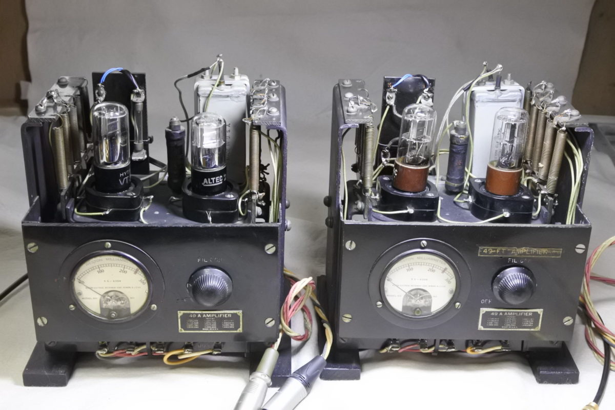

[#15073] Western Electric 49A
今天有一位內地網友問Western Electric 49A叫價十萬元一對,是否抵買? 聲音表現是否Western Electric終極?
小弟冇記錯今年初已經有網友問過有關Western Electric 49A問題,其實Western Electric 49是Western Electric於1929年推出的第一代PEC前級放大器,主要是安裝作投影機上作為Western Electric 1A/2A/3A光影唱頊(Photo-Electric Cell)放大用途!此機是高阻抗輸入,500 Ohm阻抗輸出!信號先經由一支WE264A作初級放大後經Western Electric 246-A交連變壓器接至另一支WE264A作次級放大後經Western Electric 127-A輸出變壓器輸出!由於線路設計是在1928年完成,而當時還未有負回輸技術的出現!Western Electric 49A本身並沒有內置電源供應,所以需要在外部提供一組12VDC燈絲和一組90VDC高壓供應才能運作!
老實說Western Electric 49A音色純厚自然,但談不上是很Hi-Fi!原因是早期有聲電影頻寬其實是相當之狹窄,而且光影唱頭和前級技術尚未完全發展成熟! Western Electric 49A頻寬主要是受制於零件技術規格限制,首先Western Electric 246-A本身頻寬規格為40至10,600週,而Western Electric 127-A輸出變壓器頻寬規格為40-6000週(實際頻寬其實會闊少少,但依然上不了15000週樓上)!其實聽20年代未至30年代頭劇院前級主要是聽音色韻味為主,而並不是追求Hi-Fi音效! 如果對分析力和頻寬有要求,小弟會建議找Western Electric廣播錄音用前級放大器,不過價錢也會比劇院前級放大器貴!而抵唔抵買每一個人嘅價值觀唔同,小弟比唔倒任何意見,但個人認為只要是自己啱聽就是抵買,如果唔啱聽免費送給你也沒有用!

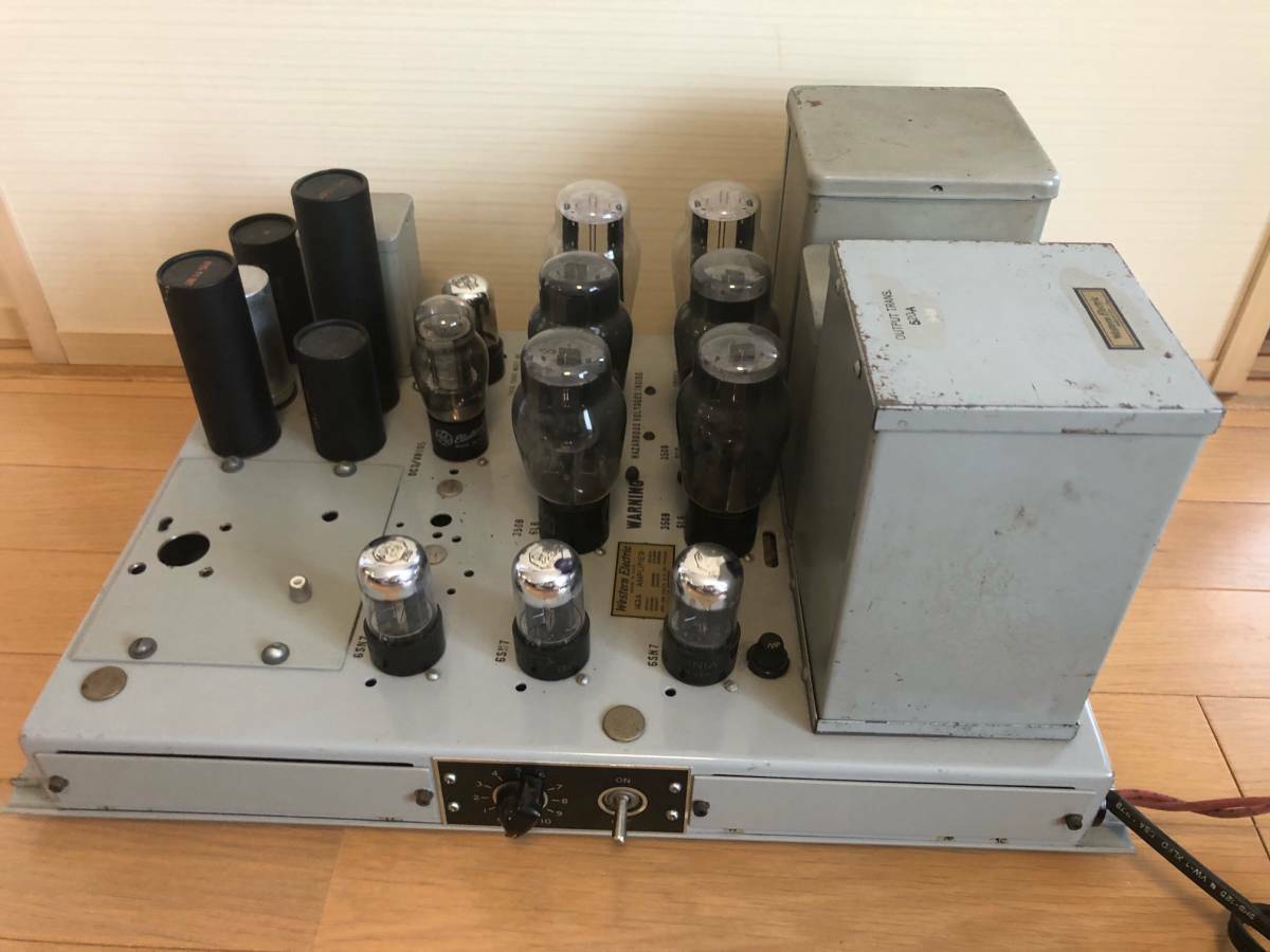

[#15085] Western Electric KS-16610-L1
Western Electric KS-16610-L1是Western Electric於1958年推出的通訊用和PA後級放大器,當年主要用於替代Western Electric 143後級放大器,屬後Western Electric年代外判生產的放大器!此機是6550平衡推挽設計75 Watts輸出,當時主要用作通信、PA及信號測試之用。當年Western Electric KS-16610-L1主要是配合Western Electric KS-16607-L1前級放大器、Western Electric KS-16611-L1 Line Amp輸入變壓器和Western Electric KS-16612-L1混音器一同使用!
