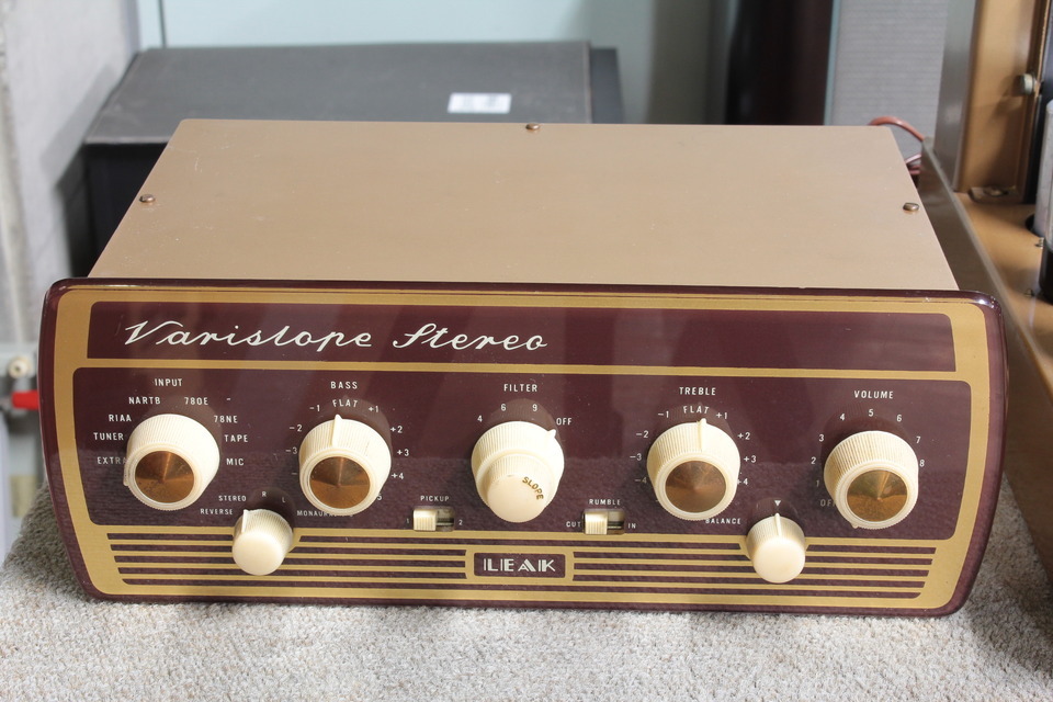

[#15591] Leak Varislope Stereo
當年Leak旗艦立體聲前級放大器是Leak Varislope Stereo,此機除了英國版本和美洲版本外,還有後期型英國版本Leak Varislope 2 Stereo! 下圖為早期型英國版本Leak Varislope Stereo!

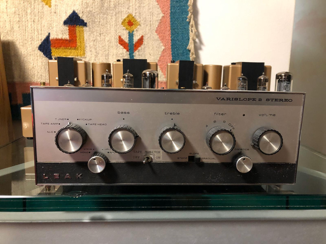

[#15593] Leak Varislope Stereo
後期型的英版Leak Varislope 2 Stereo

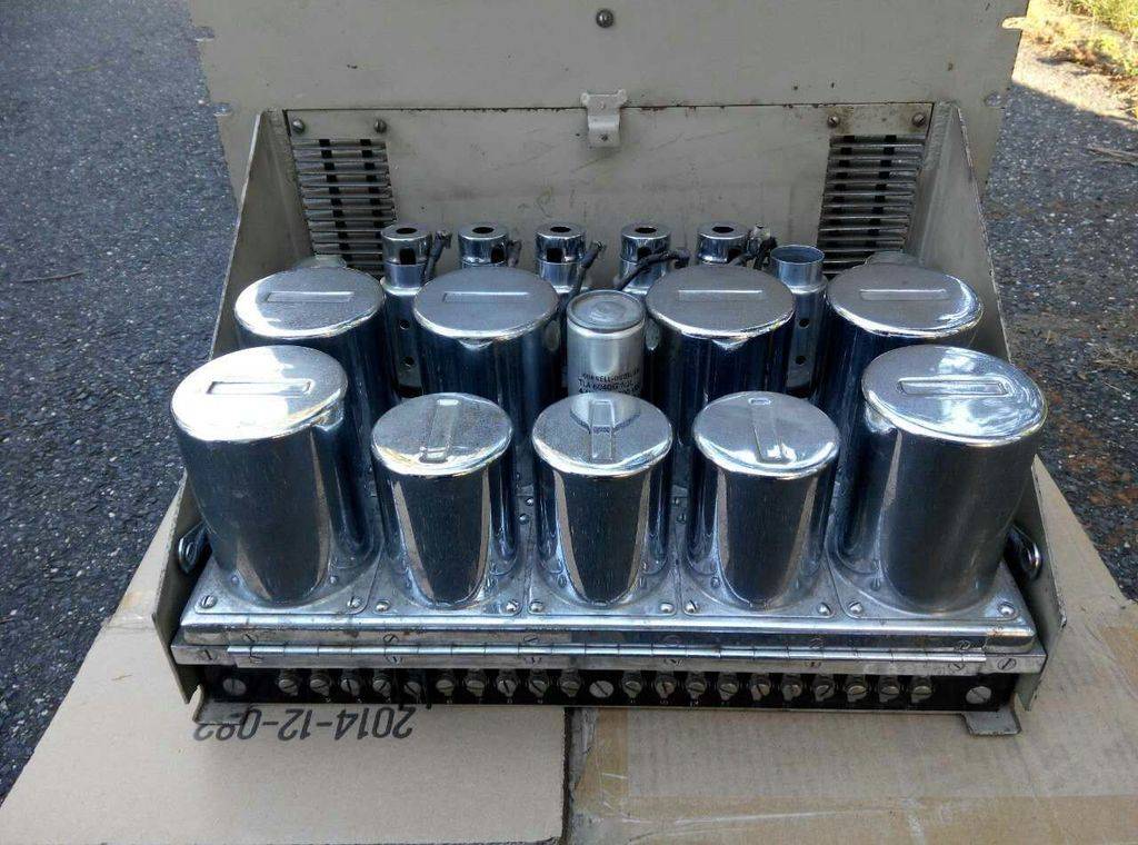

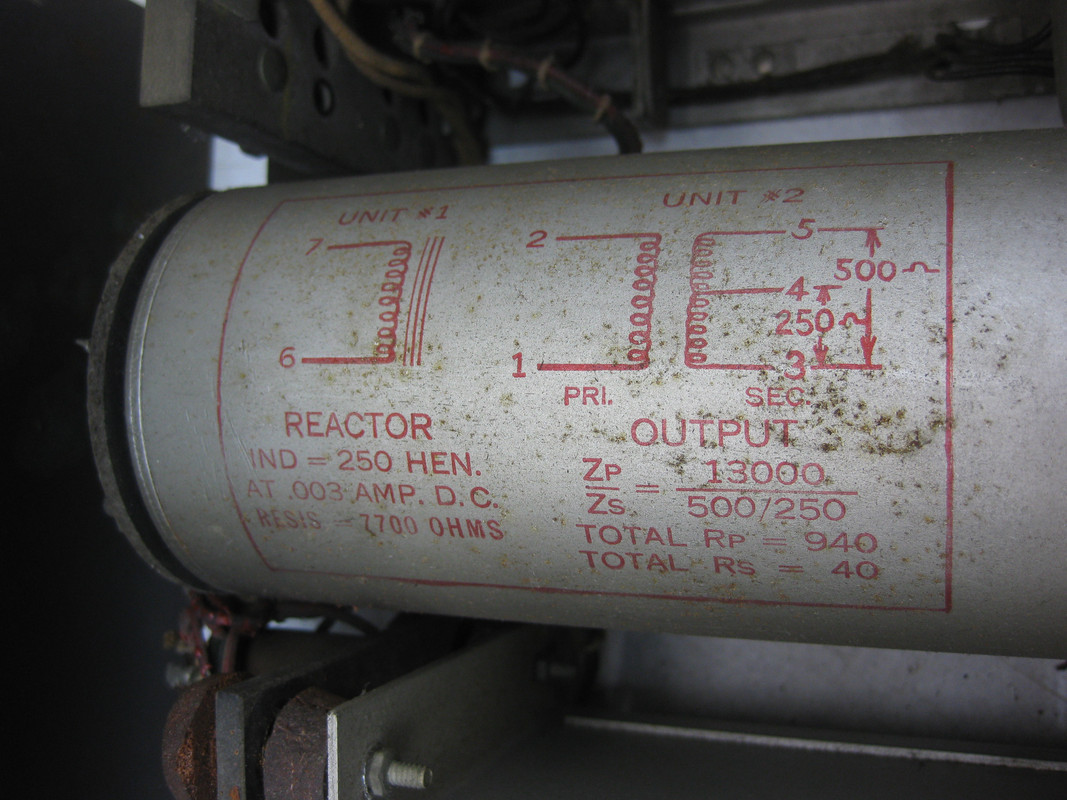

[#15594] Western Electric 160C輸出變壓器
有網友問小弟究竟Western Electric 160C輸出變壓器是用在那一款西電放大器之上?基本上Western Electric 160C是安裝在Western Electric 23混音放大器上,主要作為Line前級輸出和Monitor放大器輸出用途,次級有600 Ohm和250 Ohm輸出抽頭!

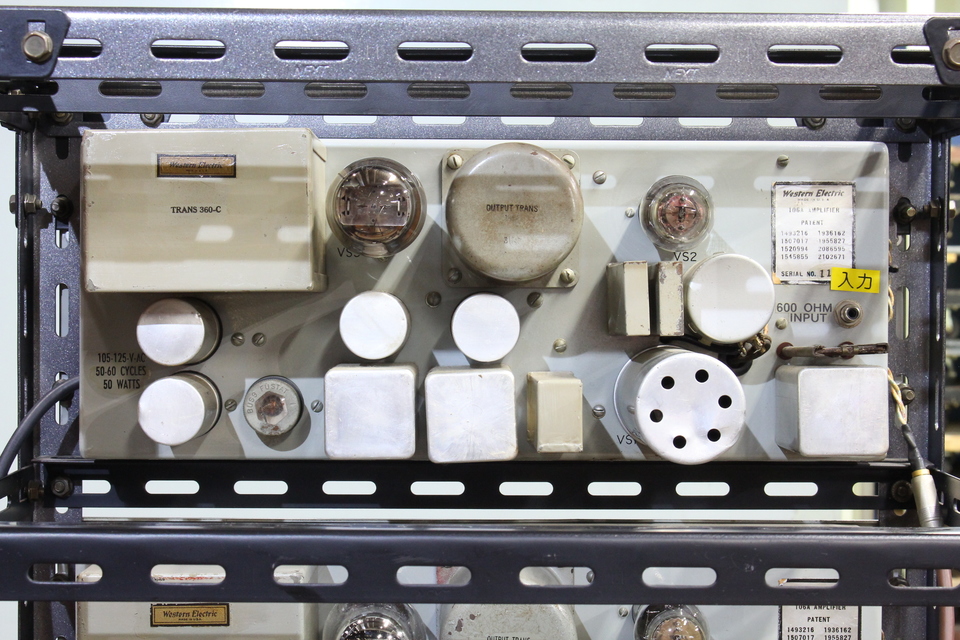

[#15595] Western Electric 輸出變壓器
其實FM年代Western Electric最常用兩款前級輸出變壓器是Western Electric 197A咪高風輸出變壓器(放大管輸入用)和Wesern Electric 185A Line Amp輸出變壓器(功率管輸入用)!下圖是Western Electric 129A上的Western Electric 197A輸出變壓器,當年Western Electric 117、120、121和132等前級放大器都是使用這一款輸出變壓器!

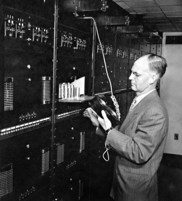

當年NBC電台錄音室服役的RCA 41-C!
最後修改時間: 2022-05-21 20:22:59
