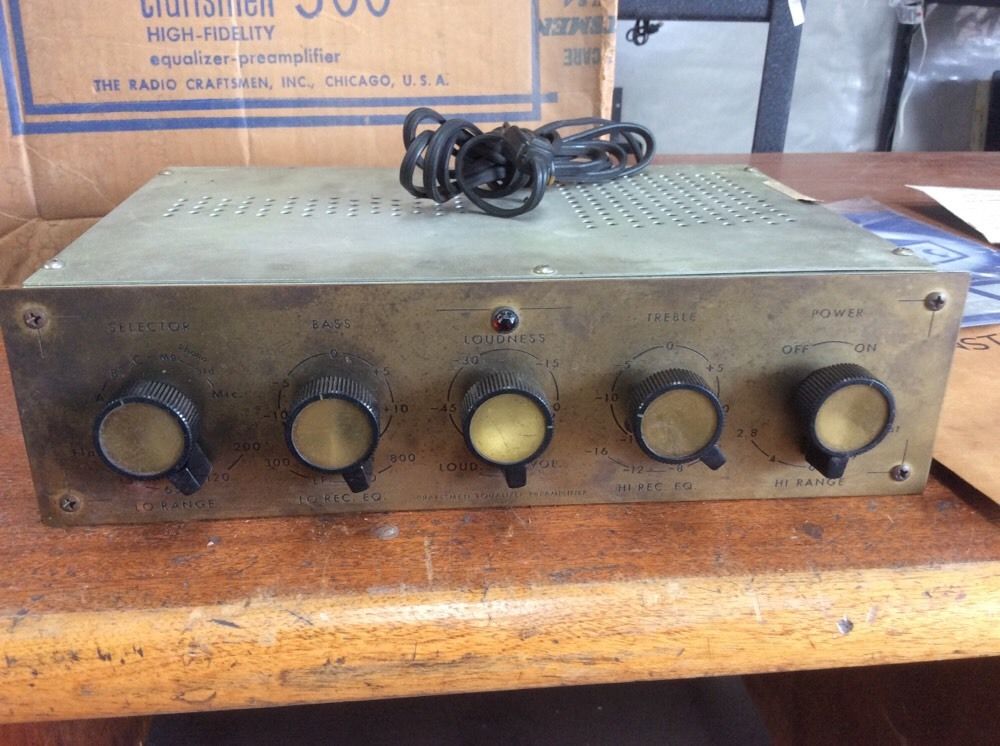

Radio Craftsmen C300是Radio Craftsmen於1951年推出的Hi-Fi旗艦前級放大器,主要配合Radio Craftsmen C500前級放大器一同使用!

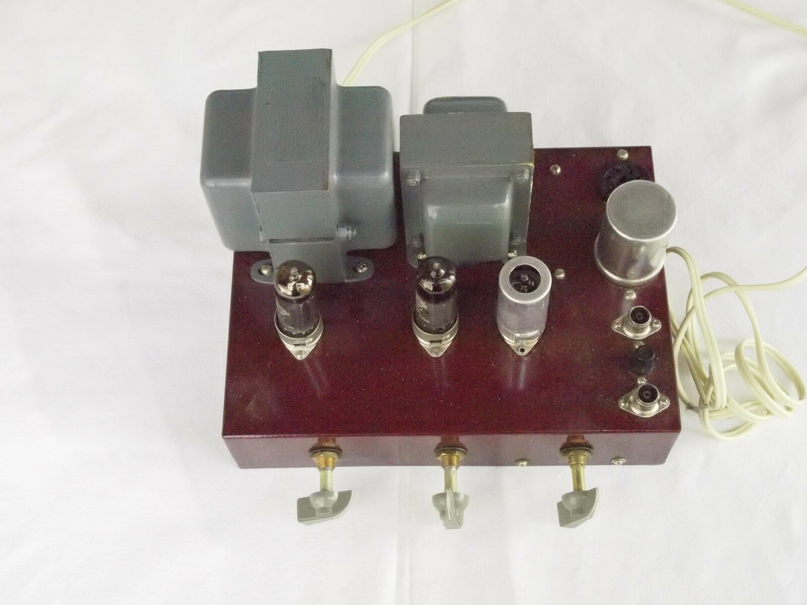

Rogers Minor MK.III是Rogers於1955年推出市場的合併放大器,EL84單端設計4.5 Watts輸出!此機屬Rogers Minor系列的最後一代,也是50年代英國Hi-Fi放大器較少有單端設計機種!

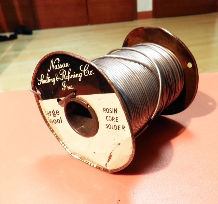

今早友人問有關Nassau焊錫問題,小弟希望在R33簡單作答!
Nassau Smelting and Refining Company前身為Tottenville Copper Company,這家公司是由Benjamin Lowenstein於1900年成立!第一次世界大戰期間主要是為美軍供應原材料,另外也是Western Electric的主要原材料供應商! 1931年Benjamin Lowenstein退休並把公司賣給Western Electric,同年把公司改名為Nassau Smelting and Refining Company!很多資深古董發燒友都知道Nassau是Western Electric專用焊錫,其實Nassau焊錫都可以細分好多期同好多種類!
Nassau焊錫期數:
40~50年代Nassau焊錫為黑白或藍白英文"草書" Nassau Smelting and Refining Company商標
50~60年代早期Nassau焊錫為黑白英文"正楷"Nassau Smelting and Refining Company商標
60年代後期Nassau焊錫為黑白英文"正楷"Nassau Recycle Corp商標
70年代Nassau焊錫為黃白英文Nassau Recycle Corp商標
80年代Nassau焊錫為黃白英文AT&T Nassau Metals商標
基本上Nassau焊錫較常見Size如.050 inch、0.62 inch、0.70 inch和0.125 inch等,視乎焊接位置面積需要而定!另外可分為實芯Solid Core和松香芯Rosin Core兩種(松香芯較易上鍚)!另外也有不同錫和鉛比例,例如40/60是40%為錫,而60%為鉛,鉛含量越高焊接抗拉度和強度也越高,不過溶點也越高!Western Electric用於室內焊接大部份為38/62!
下圖為英文"草書" Nassau Smelting and Refining Company商標4-50年代Nassau焊錫
