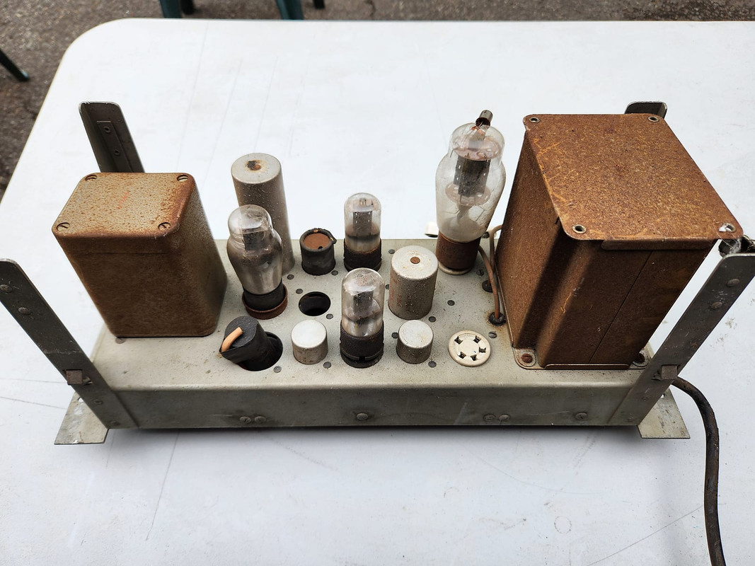

[#16636] RCA BA-4A
網友問網上見倒單一伴RCA BA-4A在放售,但與下面阿星Post出來的照片不同,究竟有甚麼差異? RCA BA-4A是RCA BA系的第一代,而RCA BA-4系合共有A,B和C三代! 第一代和後兩代最大分別是整流膽為5U4G (不過有部份後期型RCA BA-4A也有改用5R4GY),而後期型為5R4GY!第一代是使用插入式濾波電容,而後期型為固定式濾波電容! 第一代的輸入變壓器900849-501雖和後期型輸入變壓器編號是一樣,不過實際上結構並不相同,早期型輸入變壓器體積大一點比較高身一點,而後期型輸入變壓器是短身一點而頂部有兩顆渦釘結構。
Pilotrol
142.xxx.xxx.29
2024-08-20 08:21

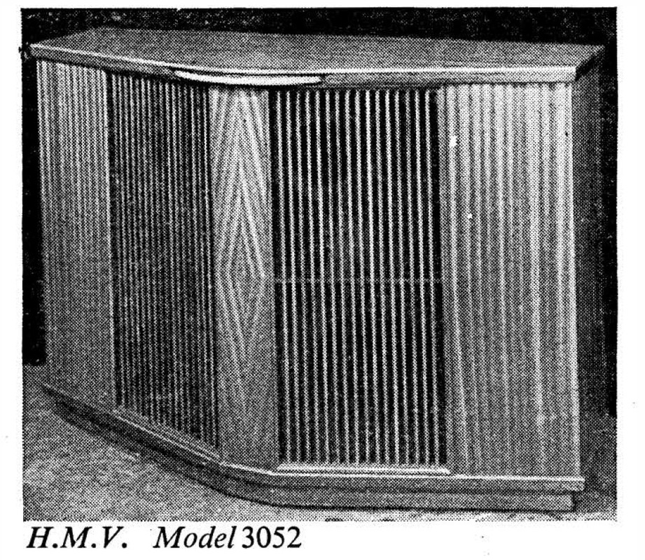

[#16637] HMV 3052
HMV 3052是EMI是於1956年推出市場的Hi-Fi揚聲器系統,此機內置3個12吋低音揚聲器單元、2個6吋中音揚聲器單元、1個鋁帶高音與及HMV 3051後級放大器!50年代中期Abbey Road Studio以此機用作鑑聽揚聲器使用!
Pilotrol
142.xxx.xxx.29
2024-08-21 08:39
