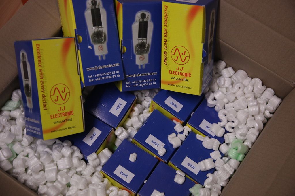

[#58] 300B與PX25如何選擇
我地鐘意 JJ 300B 多的 .
