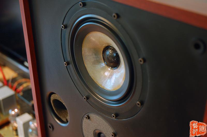

interlock兄:
唔會,反而氣管工作頻率的聲音量感會減少,但又未必唔好聲,有種叫阻尼低音反射式既喇叭,就係故意用半透聲物質加在氣管中控制其聲音輻射強度。
孟波
123.xxx.xxx.186
2011-12-12 20:22
[#44] 喇叭原理分享篇(高中音偏軸設計)
孟波兄,
問多少少資料.
如前氣孔用雜布加以阻塞,是否會加強低頻?
thanks.
interlock
202.xxx.xxx.254
2011-12-12 12:11

[#42] 喇叭原理分享篇(高中音偏軸設計)
interlock兄:
分別傾向正常,你覺得聲音平衡遜於舊擺位係因為你係根據此校聲,如果你以高中音向上校好聲,再掉番轉時你又會覺得分析力差左了。
孟波
123.xxx.xxx.186
2011-12-09 19:48
[#41] 喇叭原理分享篇(高中音偏軸設計)
對於如JBL 4311這類非鏡頭對稱安裝單元的喇叭,很多朋友話定位會歪埋一邊。
老實說,個人聽唔出歪埋一邊,有些玩4311的朋友照舊將高/中音單元放在低音下面但又放在普通高度腳架上,其實有違4311的單元安排原意,4311係設計掛在高位作鑑聽用途,由於高/中單元的擴散度關係,將高中音放在底下更接近聆聽者,聲音才正常。如果用在普通腳架高度,高中音應該放上面。
孟波兄,
我是4311用家,按你意見掉轉放,有以下分別,請指教.
(1)掉轉放 : 高頻及分析好咗,但低頻少咗,聲音較單簿.
(2)原裝位放 : 低頻豐滿而高頻及分析比掉轉放略遜,
但整體平衡較好.
以上為本人用胆機推之個人意見,敬希指教.
謝.
interlock
202.xxx.xxx.254
2011-12-09 14:27
