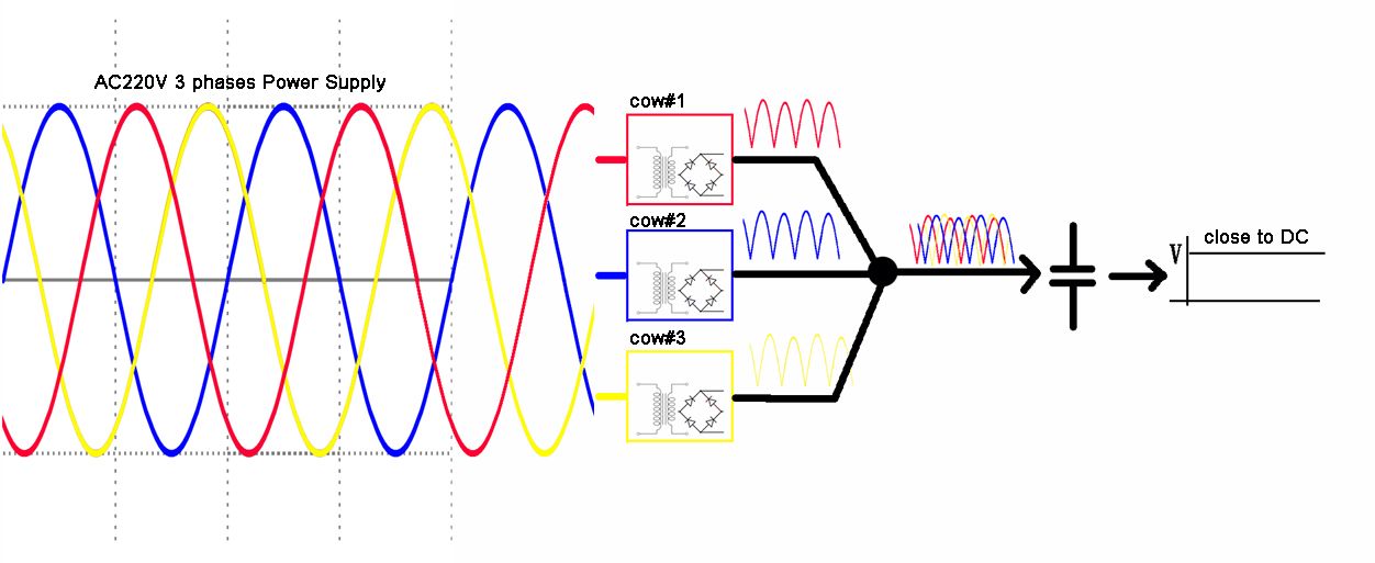

[#400] etsang3 - 談
#319 Peter827 兄,是的。很久很久以前(估82年)做過一次。
住尖沙嘴一發燒朋友洗人用自己公司名安裝大熱水爐在家申請到三相電。
我用三隻ILP牛做了這樣的power supply。波形很平滑,力水很超班,雖然當時只買得47000uF用。
etsang3
202.xxx.xxx.193
2016-12-01 17:20
