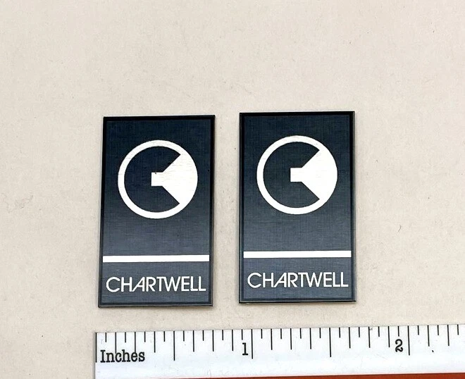

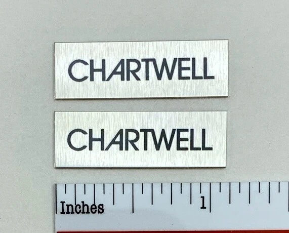

[#17534] LS3/5A 同好會
With regards to the Chartwell badge you can get replica from this seller. I bought some from him before and they are very good and cheap.
https://www.ebay.co.uk/itm/174517731440?_skw=Chartwell+badge&itmmeta=01KC9EBJXZVAAXQPM57ZC7RRNK&hash=item28a2114070:g:CA0AAOSw~nFfrwGq&itmprp=enc%3AAQAKAAAA0FkggFvd1GGDu0w3yXCmi1e69TV8iBmGwzCSDA%2BVF1053QpzCXnF5gy3TWXmWnoHJPUAKBqk2Gp248tmNC6q%2BAEbNXGb0D%2BNt9Hu32RhIu34JgeGsA1QfN9MruOlJAhiY9UiEY7mUQVLD3TAng6TbyfNC0U1bHe4%2BT6aMfhXSbQURhlNz9bm6oNwlhngB1%2FDh%2Bkgd6g2cqNIjtftdXR6%2BYeO4pVmd3LmphEDmF9u9kduFmyBAJcLo7Qn6Y%2Fes%2B48ctlC5A5UGUrS0pJG6WXgK0Q%3D%7Ctkp%3ABk9SR5qvrq7iZg
最後修改時間: 2025-12-12 22:24:33
fotheringay
92.xxx.xxx.184
2025-12-12 22:11

[#17531] LS3/5A 同好會
#17527
" 另外有一個Chartwell badge唔見左, 有冇可能找到一個原裝正版的badge呢 ?"
小小意見,若水果有朋友熟3D打印,是否用這技術造返一個會較容易呢?
yukclee
124.xxx.xxx.25
2025-12-11 13:59

[#17528] LS3/5A 同好會
>我睇到你用綠色箭咀所示的零件是寫有33R字, 完全符合你的推論
這只屬一般知識,是難度不高的推論。
> 喇叭編號為1227/1228, 是否可以推算是76年第四季產品呢
- 在 [#17525],根據你講「是76年產品」,我從而假設:
你所看到的低音單元背脊,其所貼的年份是76。
- 此外,你的相片顯示低通多出一粒,由此便可推斷到低音單元必定來自76年的第四季,即 K 76、L 76 或 M 76。
- 喇叭完成日子,必定遲過單元生產日子,亦即一定會有時間滯後。基於此,我會斷言你的1227/1228是77年第一季產品。
- 這期數是貼橫身那款 badge。
- 可以咁講,找一個這款橫身 badge,困難過找一對 Chartwell LS3/5A。
kt66cheung
1.xxx.xxx.61
2025-12-11 10:32
