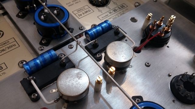

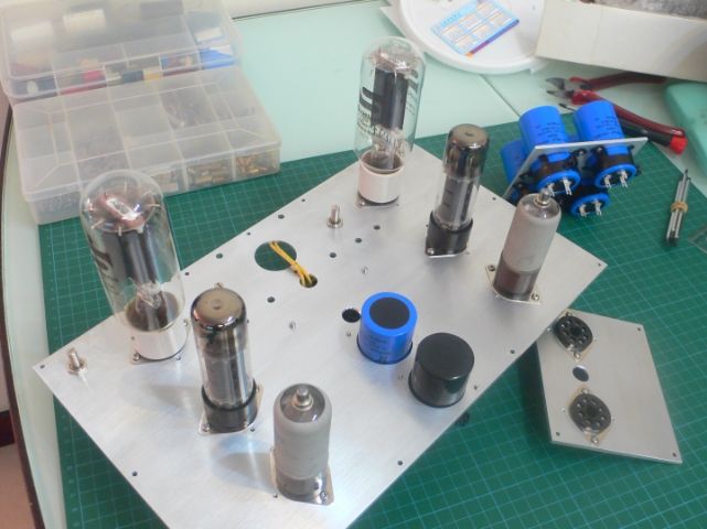

見啲窿位斜口圓位…執得好鬼靚…冇机床都幾恶攪!整體功夫到家!走線…更嘗心悅目!
甘都叫劣作…即使再打尖!都冇份。
可否講講煲好把聲…好期待!

陰極電阻我用呢粒,Vishay無電感25W,不過要裝散熱器!

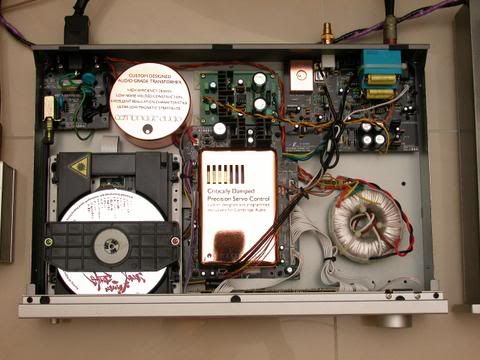

我部audio aero reference膽cdp...交連0.1(原用music cap..人聲ok,分析力同高頻差少少…都想跟佢部se型號…轉用vcap...
最後修改時間: 2016-05-05 21:55:45
