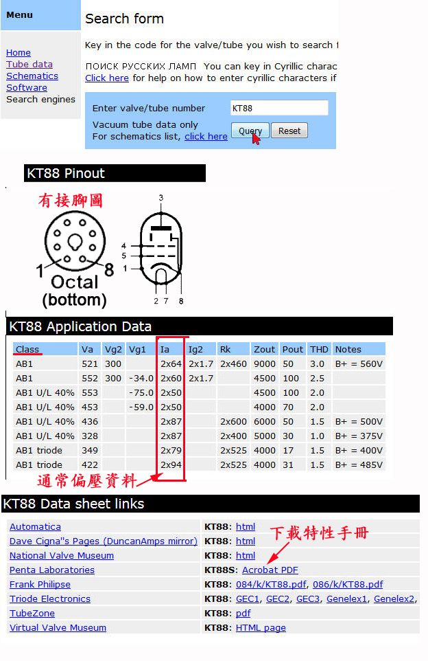

[#54] etsang3 - 量度及調較後級BIAS
通常我去這裡找膽資料。
輸入膽編號就ok
一般的偏壓(BIAS)設定資料也有
http://tdsl.duncanamps.com/tubesearch.php
etsang3
202.xxx.xxx.193
2016-04-02 10:26
[#53] etsang3 - 量度及調較後級BIAS
睇返咩膽
用幾高屏壓就大戀約可以計出要幾多屏流
最好既係用失真儀睇住黎調
無就用datasheet個特性畫就得
schmike
183.xxx.xxx.179
2016-04-02 07:04
