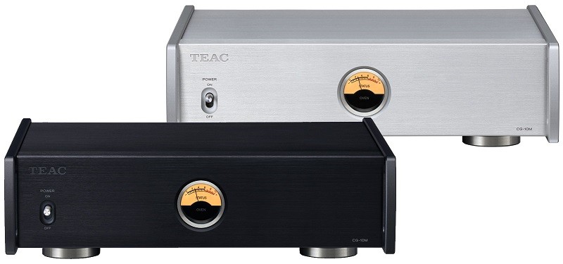

較早前曾介紹了由 TEAC 所推出的 DAC / 前級 / 耳機擴音機 UD-507,為配合新一代 Reference 5 系列,這次廠方宣布將於 7 月 27 日,推出全新 OCXO 主時鐘發生器 CG-10M-X,價格約為 ¥242,000 日圓,同時提供黑及銀兩款外飾。

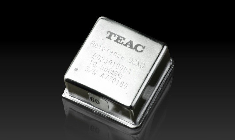

CG-10M-X 以上一代 CG-10M 作為設計基礎,為了進一步追求更高音質,於其核心的晶體振盪器中,採用了具備恆溫槽並具有高振盪穩定度的 OCXO(Oven Controlled Crystal Oscillator)。晶體振盪器會因溫度變化而產生頻率變動,將溫度變化降至零有助於穩定振盪精度,OCXO 的結構中包含了保持晶體振盪器溫度恆定的恆溫槽,因此能將因溫度變化引起的振盪頻率變動降至零,從而穩定振盪,並能持續穩定地發出高精度的時鐘信號。
CG-10M-X 所搭載的 OCXO 實現高規格性能,其因溫度變化引起的頻率波動(頻率溫度特性)在 ±3ppb 以內,而晶體振盪器本身性能的頻率精度在 ±0.1ppm 以內。為了達到最適合持續聆聽使用的主時鐘發生器性能,不僅注重頻率溫度特性,還採用了在頻率經年變化和相位噪聲特性方面優異的 OCXO。廠方並於 OCXO 的外殼上方以激光刻印了「TEAC Reference OCXO」標識及獨立的序列號,以證明其經過嚴格檢查和管理。

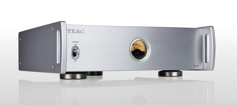

外觀方面,CG-10M-X 機殼前面配備了一個設計簡潔的 OVEN STATUS 模擬指針,持續顯示晶體振盪器 OCXO 的內部振盪穩定狀態。用戶可透過顯示確認的 OCXO 內部穩定狀態,並配備指針亮度調節功能。
CG-10M-X 開機約 2 分鐘內就能達到穩定狀態,但要完全穩定則需超過 10 分鐘,基於音質考量,廠方建議在開機超過 10 分鐘後再使用。

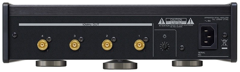

CG-10M-X  配備了 4 個鍍金 BNC 端子(50Ω),能向多台設備供應時鐘信號,最多可以並聯連接 4 台支援 10MHz 時鐘輸入的設備,如 USB DAC、網路播放器、數碼光碟播放器 / 傳輸器等。

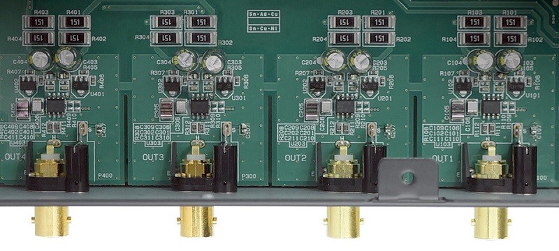

機內每組系統從電源部分到緩衝放大器和輸出端子,都採用完全獨立的電路設計,盡可能消除外部多台設備連接時的相互干擾。此外,每個系統的電路中都設有緩衝放大器,在將產生的時鐘信號分配到 4 組輸出端子時,確保每個輸出端子的信號波形不會失真,從而從所有 BNC 端子輸出高精度的 10MHz 時鐘信號。

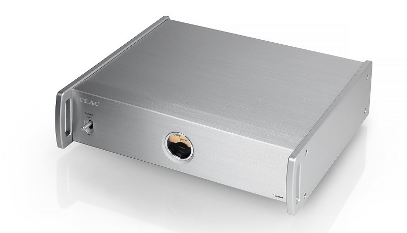

鋁製頂板新採用了半浮動結構,這結構未有利用螺絲固定機殼,而是僅使用側板夾住,達到半固定狀態,從而實現了出色的開放感音質,除對音色有幫助之外,其無螺絲設計的頂板在造型上更為美觀。

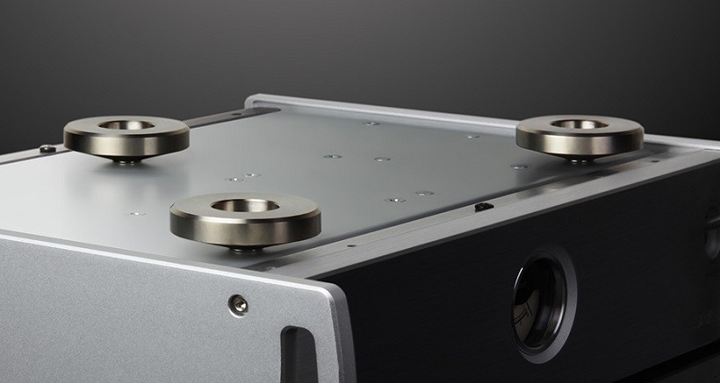

底部則新採用了原創的三點支撐腳「Stressless Foot」,除不受地面微小變形的影響,更能夠穩定設置,其開發基於廠方「不將腳於機殼固定,而是保持半固定狀態,讓其自由振動,以獲得更加自然的聲音響應」的概念,至於鋼製支撐腳由整塊鋼材削制而成。
