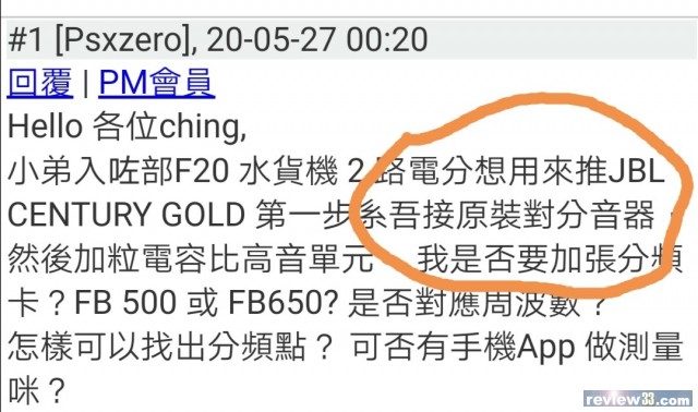

Hello 各位ching,
小弟入咗部F20 水貨機 2 路電分想用來推JBL CENTURY GOLD 第一步系吾接原裝對分音器,然後加粒電容比高音單元, 我是否要加張分頻卡?FB 500 或 FB650? 是否對應周波數?
怎樣可以找出分頻點? 可否有手機App 做測量咪?
