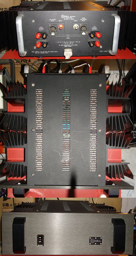

它是半年前(或更耐)網友送來醫院的,它可能有病亦可能無病,因它還是聲如洪鐘,但音樂很"呆"很"平面"。
它很compact,Krell一般的重量,拆卸它頗費力。

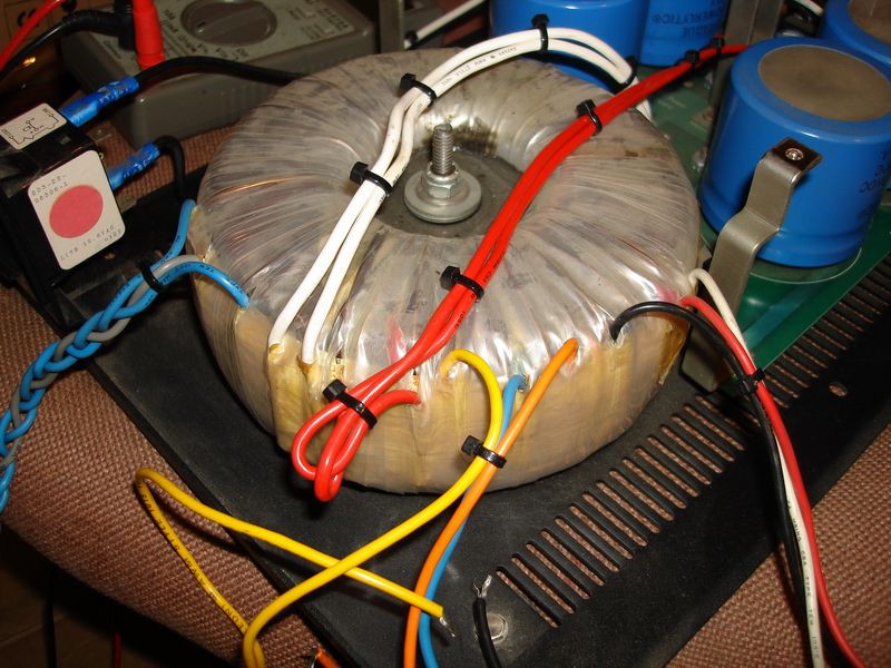

內裏火牛估有800-1000W, 線路已勾出,因它的問題很有啟發性,很有意思,和大家分享一下,因工作還是很忙,分多次慢慢講罷。
先看看它的內涵(碼頭)
==牛====

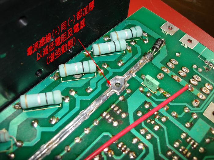

##"同時底板輸出端的銅泊看來太幼,大電流輸出是不利的" - 這點我也是同意的,會在底板上加上粗銅,減低電阻,減低損失,看看能否改善音色

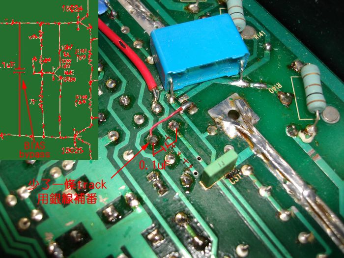

##那些地方通過比較大電流所以有燒焦現象,但零件測試過還是好OK的,唯所有電解電容均已老化,底下脹卜卜的,會全部更換哂

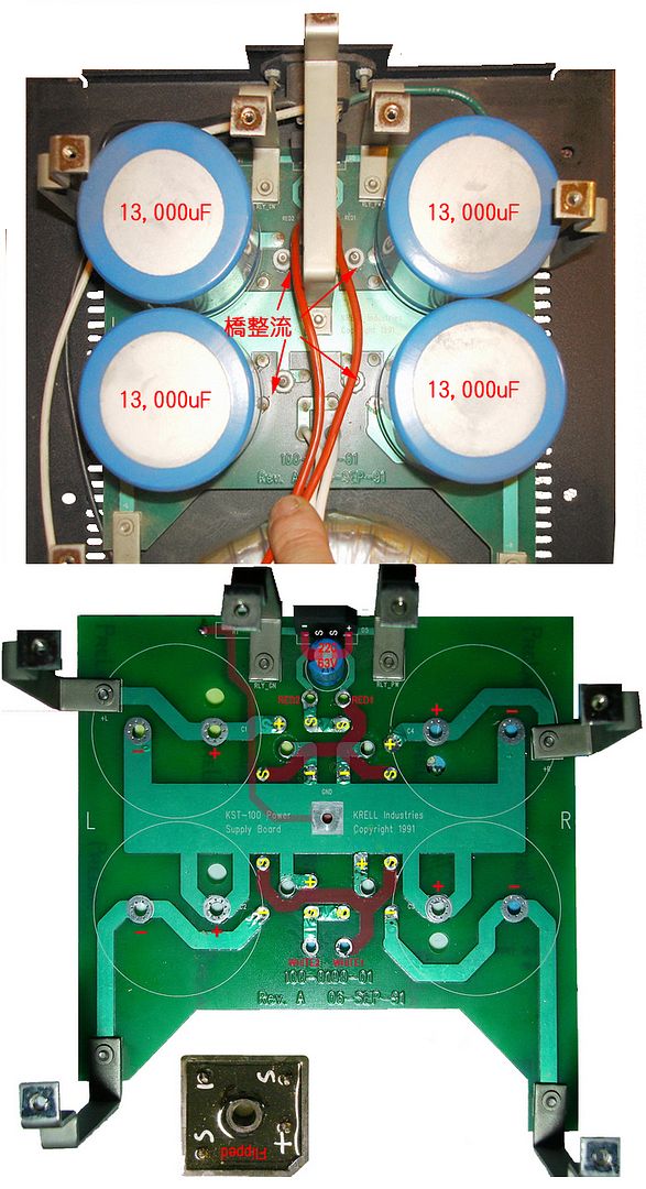

各位,其實我覺得它一大的致命傷是它的"濾波電容"實在不夠,每邊得13,000uF x 2,比一般AV amp 更少,須知道,AMP一出聲取電用的時候,就需要向"濾波電容"提取儲存了的電,"濾波電容"容量不夠,被吸乾了,(或吸到達很低水平),聲音的穩定度,高低音的力度和比例就達不到原來音樂的效果,那就是為什麼音色單薄,背景嘈雜的結果
要嘗試每邊加大到33,000uF x 2 或更大,看看能否大大改善之.它本身為一部高BIAS機,這樣的節省"濾波電容",使我深覺惋惜,[KRELL是我開始玩HiFi時,所尊敬的一個品牌呢,當年時常走到海港城別超處去聽它推屏風(懷念MO姐款待), 我估從這部KRELL開始,KRELL做HiFi的精神消失了!]

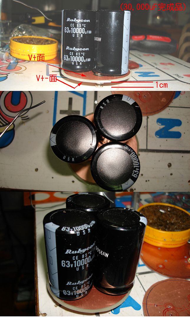

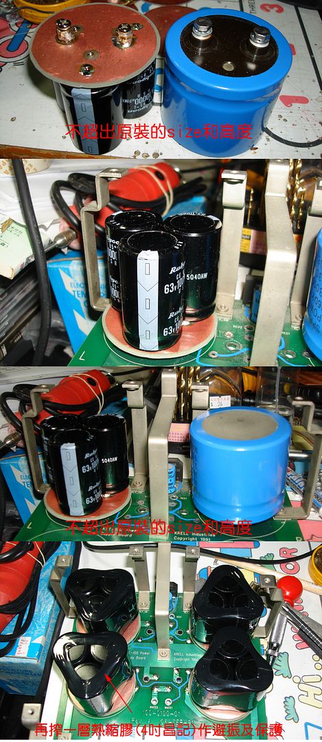

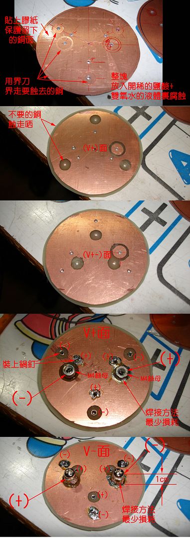

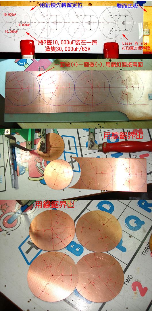

上回講到這一部Krell發出不是Krell的冷冷薄薄的聲, 我對Krell的高期望從來未變,相信Krell一定出Krell的signature聲。檢查過線路沒有問題,只是ecap像Mark機一樣老化漏了,但換了依然一樣衰聲,細看下發覺(懷疑)大水塘不夠班,建議機主(相熟的)把大水塘從13,000uF換至30,000uF,機主答應,便去買電容開工了。惡夢也開始了,因機內空間限制,一定要買到一樣size但容量大3倍的。走遍相熟的地方及上網也找不到,最後唯有造一個出來罷。因為"承諾"了機主呢!
我一向不替他人作"摩"機的(嚴重地說改底板電容電阻用靚料的不算摩,要放膽去改所有野包括線路,把機的所有潛能發揮的才算),因工作量大,別人又往往覺得貴,又怕摩了賣不出,不許去盡也。是次摩改當作修理算了。
這部Krell的原裝水塘結構
