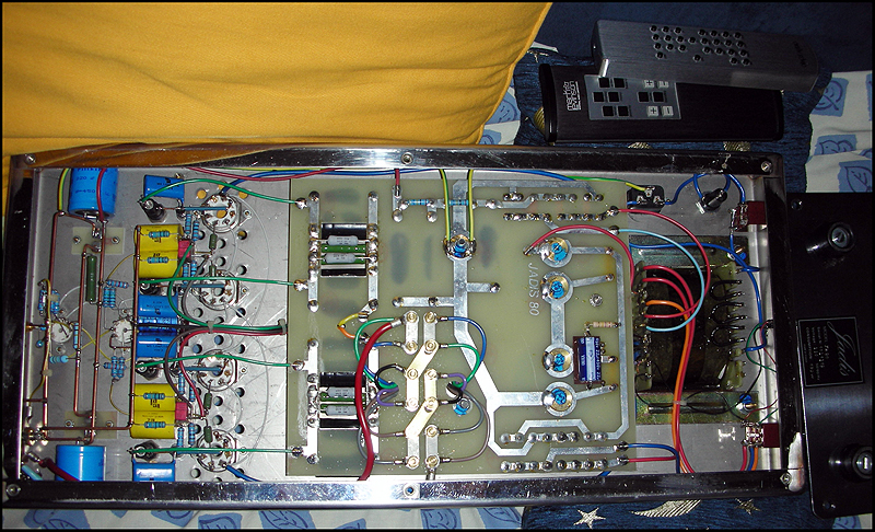

[#1] Jadis JA30 如何設置至 16 ohm 輸出
請教各位大大!Jadis JA30 如何設置至 16 ohm 輸出!

[#6] Jadis JA30 如何設置至 16 ohm 輸出
JA30的次級,分成4組,透過串聯或並聯來設定不同的輸出阻抗。
而JA80的次級,則分成6組,不過我在網上,找不到免費的user manual/ service manual,希望有其他師兄,願意拿出來分享吧。

[#8] Jadis JA30 如何設置至 16 ohm 輸出
JA 80, 4ohm, #6 估是 8ohm

[#11] Jadis JA30 如何設置至 16 ohm 輸出
#6, 16 ohm 機會大D, correction from #8

[#12] Jadis JA30 如何設置至 16 ohm 輸出
估 8 ohm,機會好大、高手們丶請加入

[#13] Jadis JA30 如何設置至 16 ohm 輸出
我估吓先
當佢一組線6 ohm,咁
6 6+3+3+6=18 ohm
8. 2+2=4 ohm
12 3+3+3=9 ohm

[#14] Jadis JA30 如何設置至 16 ohm 輸出
#4兄,....#13 兄 應正確
JA500 如下、在這已 有齊答案

[#16] Jadis JA30 如何設置至 16 ohm 輸出
我的看法是:以第一種接法各組並聯時是1ohm為基準,第二接法的綫圈比是第一接法的兩倍,換成阻抗(2的平方)是4ohm,第三接法的綫圈比是三倍,換成阻抗是9ohm,第四接法是四倍,阻抗是16ohm。第三接法的9ohm和8ohm是相當接近,當8ohm用應沒問題。

[#17] Jadis JA30 如何設置至 16 ohm 輸出
如果係JA500幅圖,十組綫並聯得1 ohm,即係話一組綫10 ohm,其它組合用Ohm's Law話咁易就計出嚟

[#18] Jadis JA30 如何設置至 16 ohm 輸出
變壓器的阻抗是以初級和次級的綫圈比計算,若果10組並聯時是1ohm,假切各組圈數一樣,那麼一組獨立時仍是1ohm,兩組串連是4ohm,三組串是9ohm,四組串是16ohm,即2、3、4的平方,如此類推。

[#20] Jadis JA30 如何設置至 16 ohm 輸出
#18
呢處講嘅阻阬幾ohm,係話'接'幾ohm喇叭,唔係真係話果組綫真正阻阬,所以唔洗咁複雜,用比例計出嚟就得,因為個初級跟本固定out of the question,除非有人改咗初級果邊啲燈膽或線路,你講果啲係另一回事,係用step ratio嚟計兩邊阻阬關係
