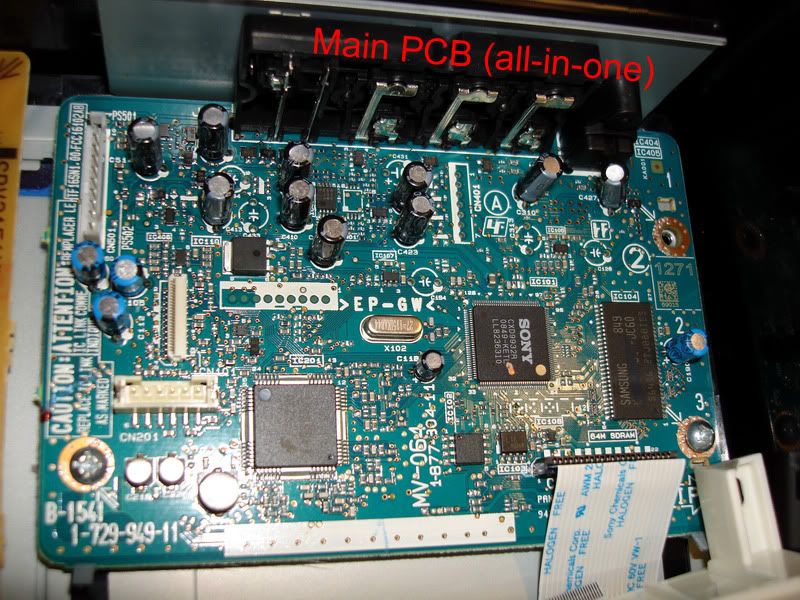

[#1] etsang3 - 摩cheap SONY DVP-PR50P DVD
SONY DVP-PR50P,有網友話好平,聲也不差,我個多月前起百X匯,$380買左,用黎整機粗用,的確無怪聲,無渲染。不過都覺得D聲係平面D,音樂感都唔係好夠。
有朋友都買左,亦有同感,想我"摩"下佢,睇下有無得改善。
佢係surface mount parts,摩機好哂眼神,我又忙又無mood摩,一聽就個幾月,今晚有mood到,郁佢啦!
有無兄弟都買左呀? 覺得D聲點呀?

[#2] etsang3 - 摩cheap SONY DVP-PR50P DVD
一體化底板都十分簡潔。

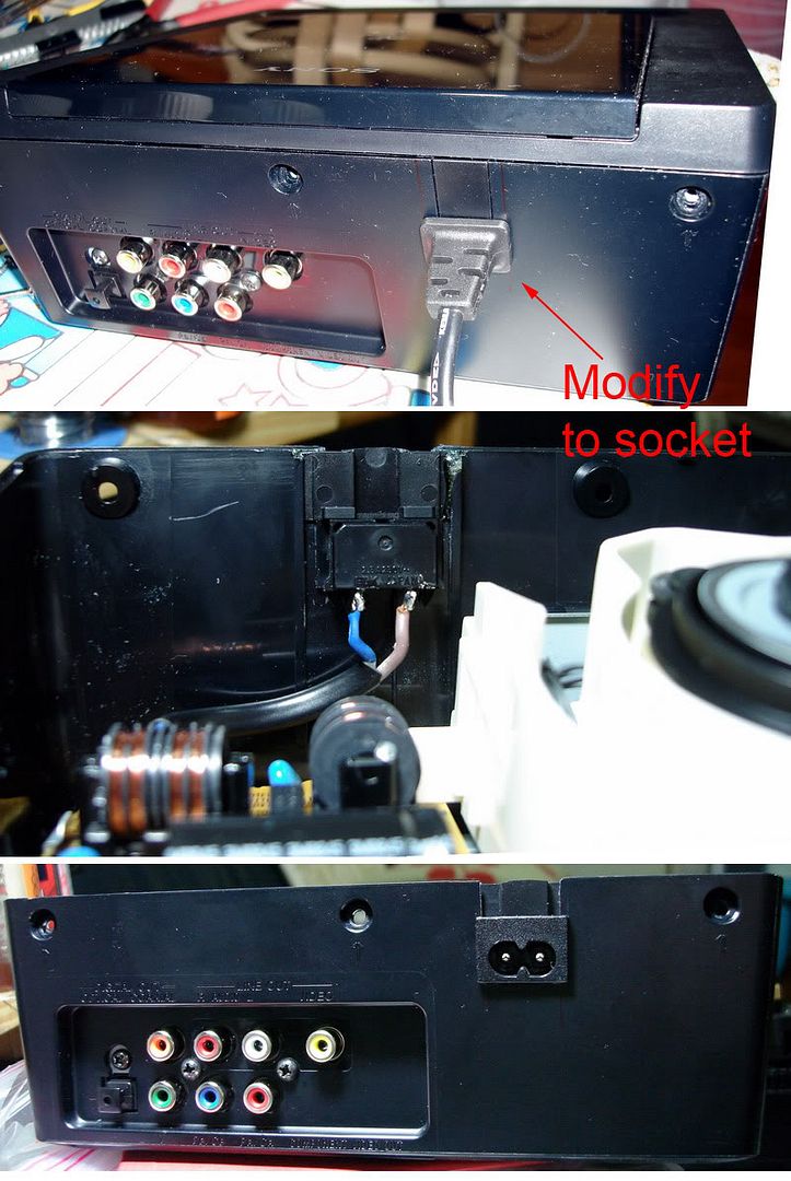

[#3] etsang3 - 摩cheap SONY DVP-PR50P DVD
我最唔鐘意D機拖住條電源線,所以"摩"左做"8字"座。
用IEC又未免heavy左D。

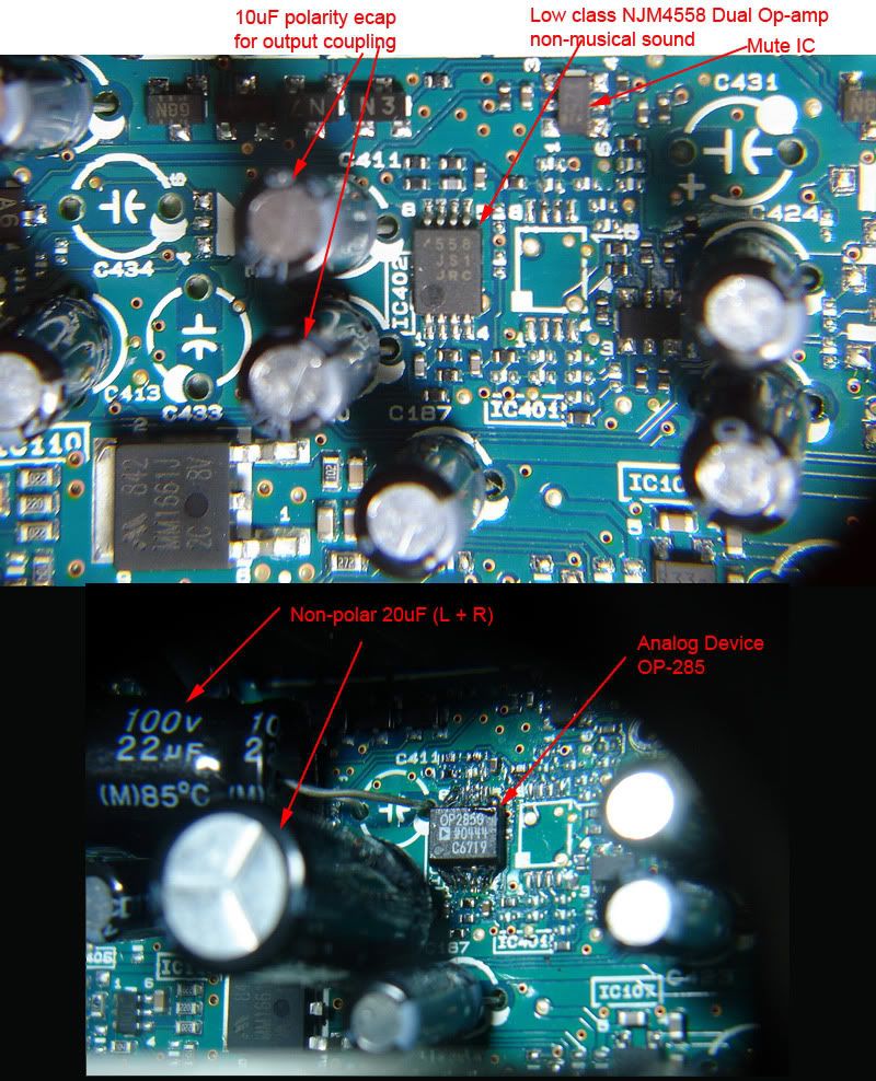

[#4] etsang3 - 摩cheap SONY DVP-PR50P DVD
摩主板如下:
1. 10uf 輸出交連電容覺得太細, 同埋係有極性唔好聲,換22uF無極性。
2. cheap NJM4558聲音呆板,換上Analog Device OP285 (sample),腳距唔岩,改到我暈。用鍾表師傅放大鏡焊到我眼濕濕。
etsang3
218.xxx.xxx.166
2009-07-29 03:37

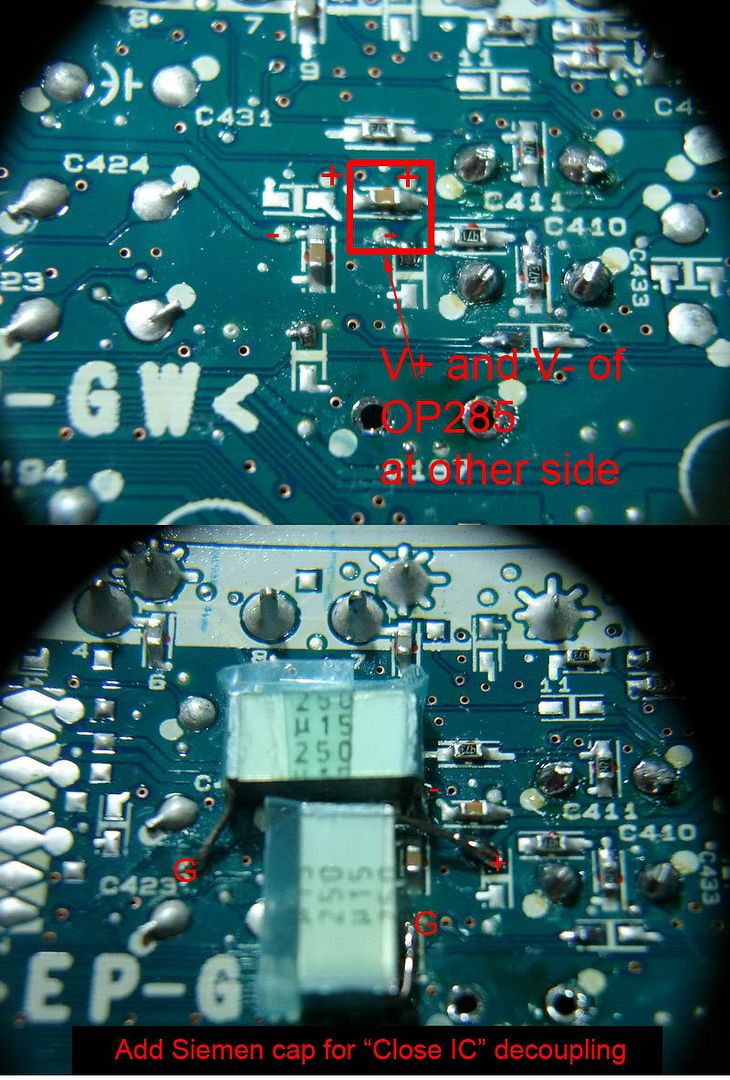

[#5] etsang3 - 摩cheap SONY DVP-PR50P DVD
3. 再起OPAMP底加上SIEMEN退交連電容,佢又細,退交連效果又十分好。
結果:
1. 高、中、低都伸延左
2. 聲音出得好自然,控制得好好,MUSICAL哂勒。
(我用蔡琴"民歌"試音,聽左多次,肯定左有改善。)

[#7] etsang3 - 摩cheap SONY DVP-PR50P DVD
OP285 and 4558 級數爭好遠, OP285 Precision Hi-Fi special for Audio grade IC. 4558 is just cheap ordinary IC

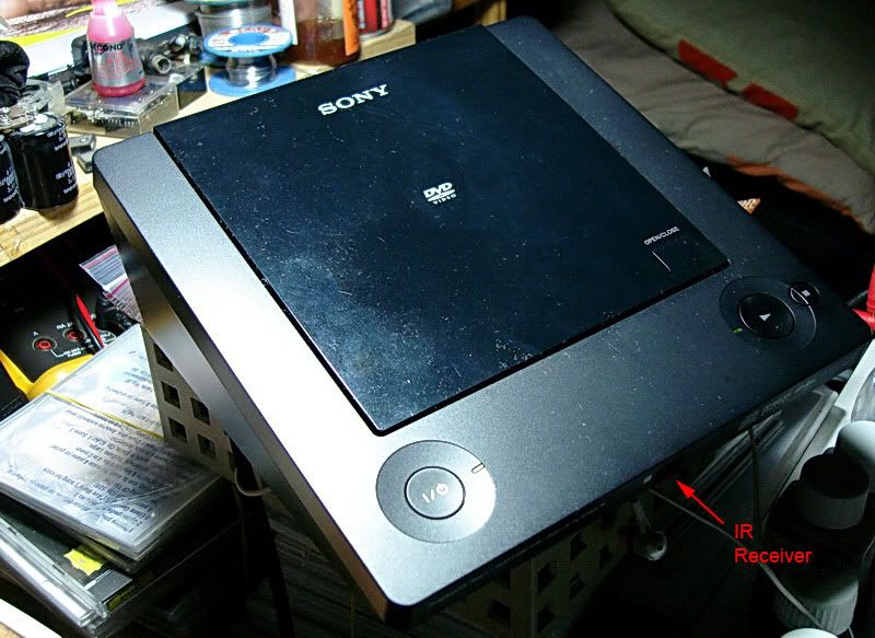

[#14] etsang3 - 摩cheap SONY DVP-PR50P DVD
But sometimes you may find it is inconvenient of not having a display
254mm
219.xxx.xxx.130
2009-08-03 22:08

[#17] etsang3 - 摩cheap SONY DVP-PR50P DVD
"But sometimes you may find it is inconvenient of not having a display "
254mm 兄所言甚是呢。佢有時起動比較慢,無DISPLAY, 撳左PLAY掣無反應都唔知佢"食唔食到"。
