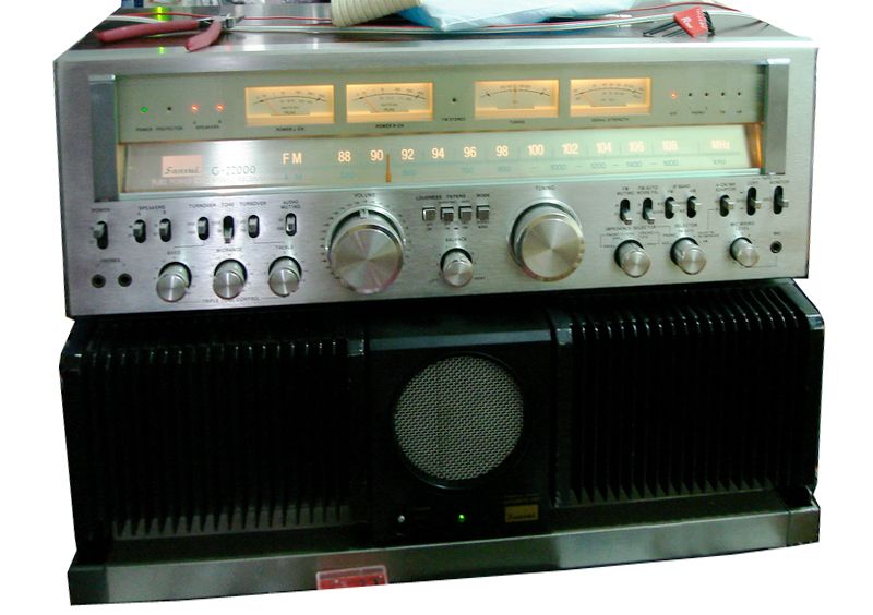

[#1] etsang3 修復"巨型"Sansui G22000
這是一R33網友的山水機(可查閱"有無人玩 Sansui"),它的外型很有趣(對我來說),像一部大人國的G系列山水機,
Volume旋扭足有手掌那麼大(差不多3吋直徑!)。前級和後級分體的,由前級有一條12芯的控制線去控制及監視後級的工作,
兩部機也可以背靠背的擺成一體,成為一部3呎乘3呎的"收擴"!

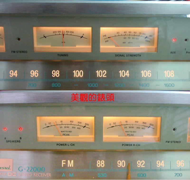

[#2] etsang3 修復"巨型"Sansui G22000
美觀的錶頭

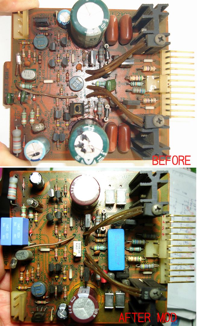

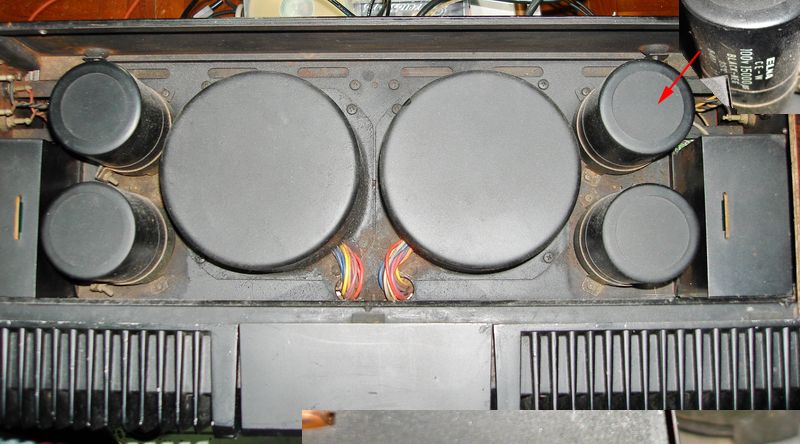

[#3] etsang3 修復"巨型"Sansui G22000
真 DUAL MONO 後級設計
15,000uF /100v 大水塘 x 4

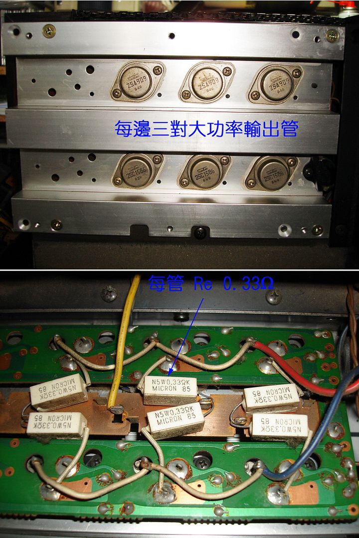

[#4] etsang3 修復"巨型"Sansui G22000
每邊三對POWER管

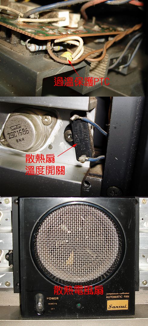

[#5] etsang3 修復"巨型"Sansui G22000
高溫時散熱風扇會自動開啟

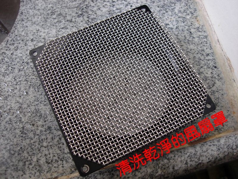

[#6] etsang3 修復"巨型"Sansui G22000
拆下清潔乾淨的風扇網

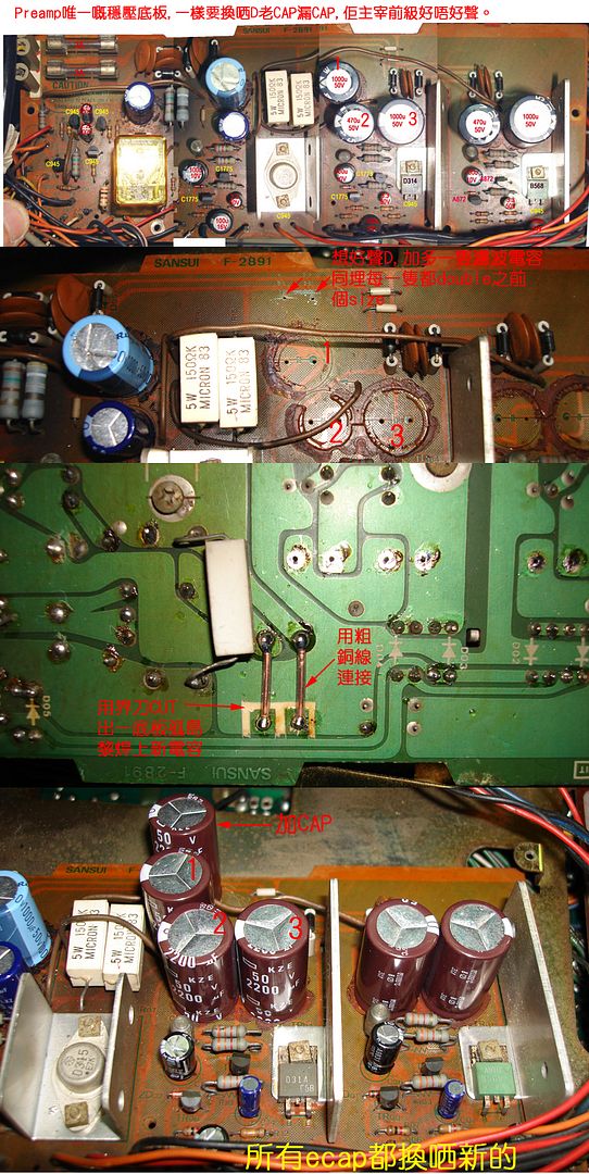

[#7] etsang3 修復"巨型"Sansui G22000

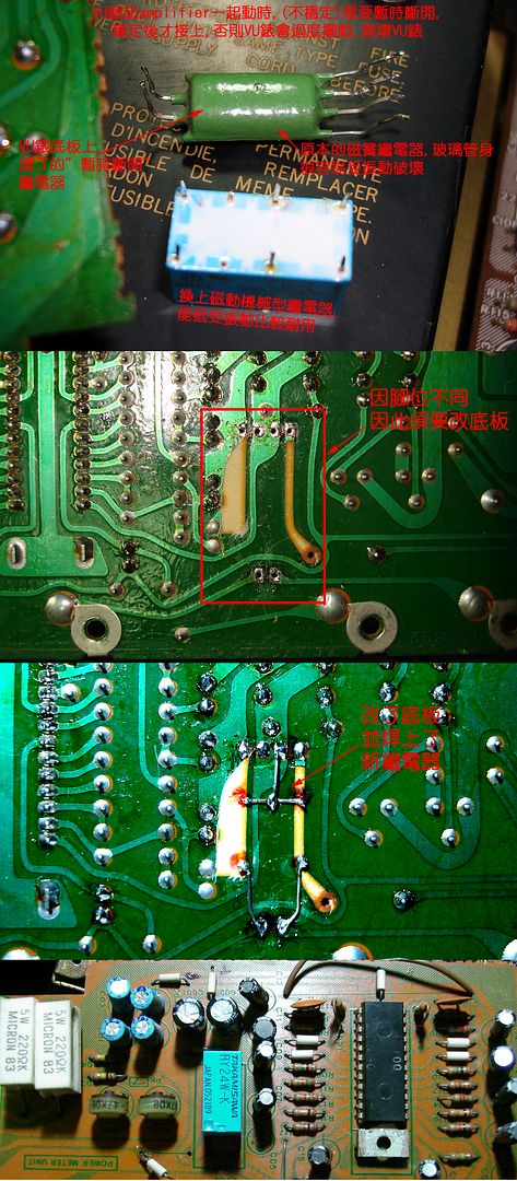

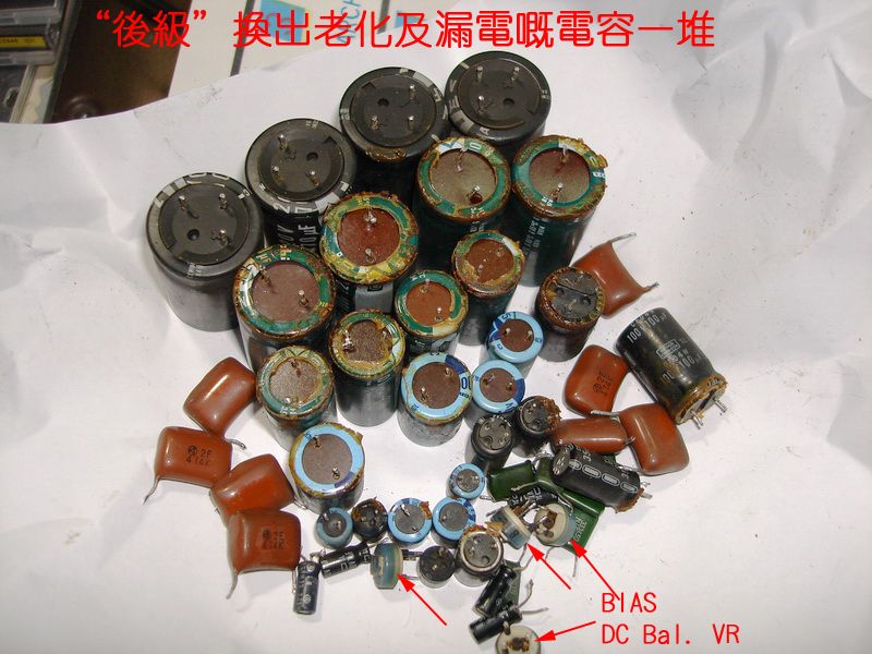

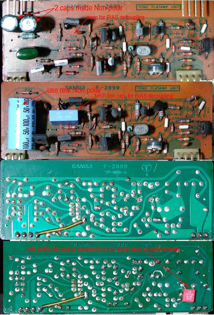

病症
1. 前級vu錶在開機是瘋狂擺動
2. 後級不熱,聲音也不好
3. 前級聲音會時有時無
4. 機主order, 把前後級內的老了,漏的電解電容,通通換新的
修理後級放大板及換電容

[#8] etsang3 修復"巨型"Sansui G22000
修理前級的VU錶底板上的 MUTE RELAY
etsang3
219.xxx.xxx.186
2010-01-30 03:00
[#9] etsang3 修復"巨型"Sansui G22000
修理前級供電穩壓板+補一補它
etsang3
219.xxx.xxx.186
2010-01-30 03:01

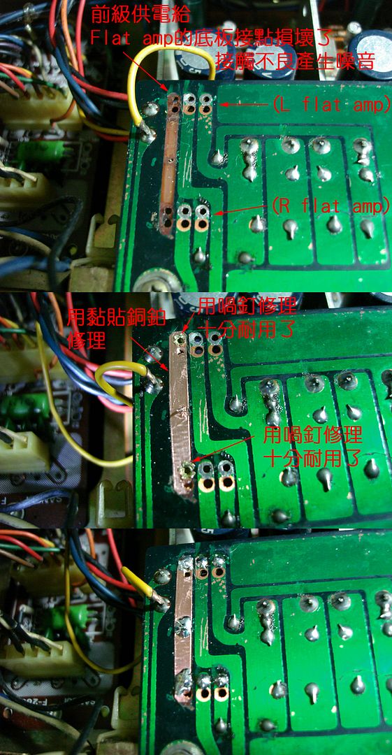

[#10] etsang3 修復"巨型"Sansui G22000
修理前級Line Amp供電電路銅箔
etsang3
219.xxx.xxx.186
2010-01-30 03:01
[#11] etsang3 修復"巨型"Sansui G22000
修理前級LINE-AMP板+補一補它
etsang3
219.xxx.xxx.186
2010-01-30 03:01

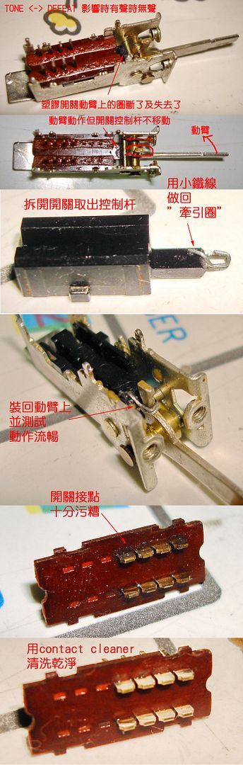

[#12] etsang3 修復"巨型"Sansui G22000
復原前級TONE/DEFEAT損壞開關
etsang3
219.xxx.xxx.186
2010-01-30 03:02

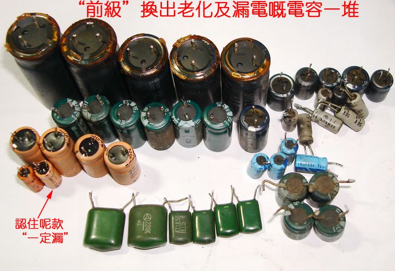

[#13] etsang3 修復"巨型"Sansui G22000
前級所換出的電容及零件
etsang3
219.xxx.xxx.186
2010-01-30 03:02
[#14] etsang3 修復"巨型"Sansui G22000
後級所換出的電容及零件
etsang3
219.xxx.xxx.186
2010-01-30 03:03
