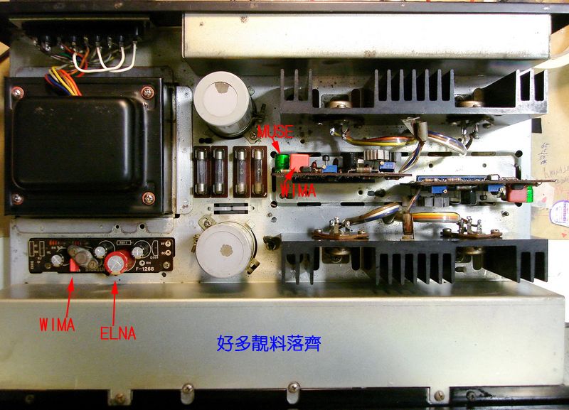

網友來電,有一AU666一邊無聲,我本在修理Yahama AZ-1及煲PM5,我覺得這是"熟張",所以叫他送過來,想必是燒power管,我有存貨,可以給他"快修",連測試應該明天可取了,方便一下人。
病徵:
1. 一邊無聲
開工:
打開機一看,原來是一部給大"摩"過的機,內裏靚料林立。

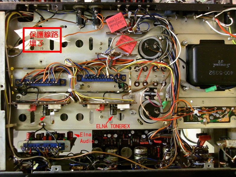

[#3] etsang3修復Sansui AU666
後級主扳
etsang3
61.xxx.xxx.242
2010-03-22 02:02

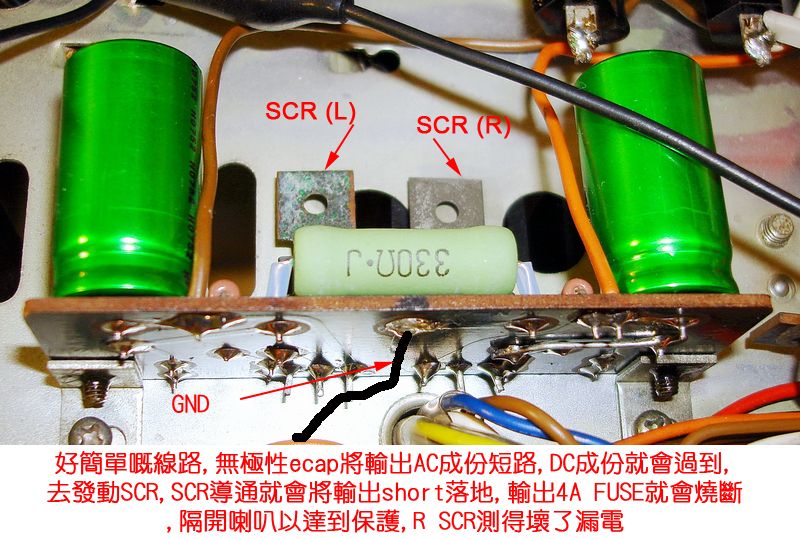

修理:
- 通過了用"安全線"檢查,便直駁220V開機聽。
- 一邊正常,一邊無聲(右)
- 用"示波器"睇下,無聲出果邊,輸出波型及電平都正常
- Check到輸出FUSE(4A)燒了,馬上換過條新再試(就係咁簡單 ???)
- 一開聲,有聲喇,但係一扭大馬上又燒FUSE
- "示波器"一路睇住都無問題 ?
- 懷疑"輸出保護"假觸發去燒FUSE,飛甩"輸出保護"底板, 直駁就唱到大大聲都無事
- 搵到"輸出保護"底板,右邊SCR燒左
- SCR我無貨,無計啦,唯有明天去買啦

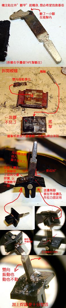

機主貼左條手掣"斷竿"起機身度(Tape Monitor掣),想必希望我可以修理番佢,
盡努力啦....一路試聽AU666一路整,最後都整到,好開心。

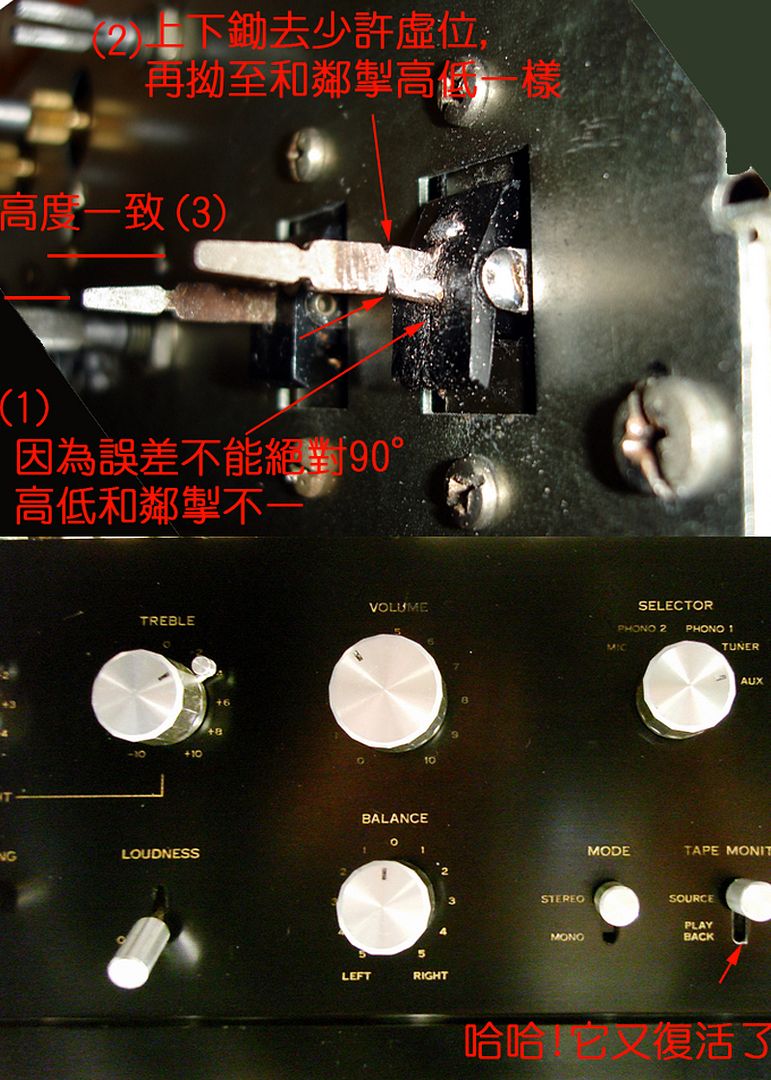

[#6] etsang3修復Sansui AU666
跑馬射蚊鬚。最後都係有少少誤差,用怪招加拗一拗,高低一致,靚仔哂。
etsang3
