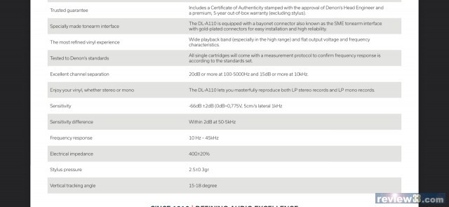

[#15] 請評Naim Stageline phono
VTF 1g 對於 103r 太少了吧,由 1.8g 開始試上去,我用緊 2.5g
Loading 試過 60 好無生氣,現在用緊大約 300
不過我用緊不是 103r, 而係 A110, 睇 spec 應該係同 103 一樣
dttmtong
42.xxx.xxx.73
2022-03-12 19:26

[#19] 請評Naim Stageline phono
A-110
dttmtong
42.xxx.xxx.73
2022-03-13 09:14
[#20] 請評Naim Stageline phono
DL-103
103 個 output impedance 高啲,我大約 x 10 去調教 phono 個 loading
dttmtong
42.xxx.xxx.73
2022-03-13 09:16
