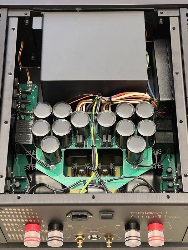

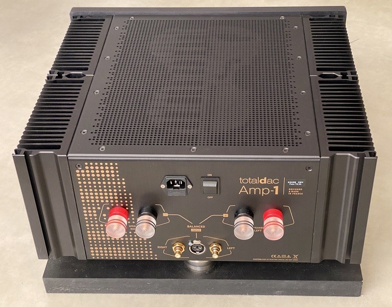

來自法國的音響設備製造商 Totaldac,公司以其獨特和創新的設計概念而聞名,並專注於生產數碼模擬轉換器(DAC)、放大器和其他音響設備。這次他們宣布推出新一代 Amp-1-Sublime 立體聲 / 單聲道放大器,價格約為 €26,000 歐元。
廠方將上代  Amp-1 所使用的三極管級別,升級至創新的晶體管增益級別,盡量減少內部低的元件數量(全部離散元件),並且沒有全局反饋等設計。
Amp-1-Sublime 透過非常高的電壓(240Vdc),讓信號帶來最大動態效果,電源基於離散式調節器。此外,關鍵的電壓增益級別中,電路採用了 Vishay 的 0.01% VAR Bulk Metal Foil 電阻。增益級別之後為強大的晶體管緩衝器,同時依舊沒有全局反饋。
Amp-1-Sublime 設計結合了無全局反饋、低噪音(0.2mVrms)、高增益(33dB)、高頻寬(400KHz)和高電流(驅動 1 歐姆),均要歸功於內置的 2500VA / 25kg 電源變壓器。
Totaldac 於設計 Amp-1-sublime 時已考慮到不同的用家使用時的彈性需求,機身提供立體聲 / 單聲道兩種玩法,能以不平衡 RCA 輸入作立體聲播放,又或者以全平衡 XLR 輸入作為單聲道放大使用亦可。
