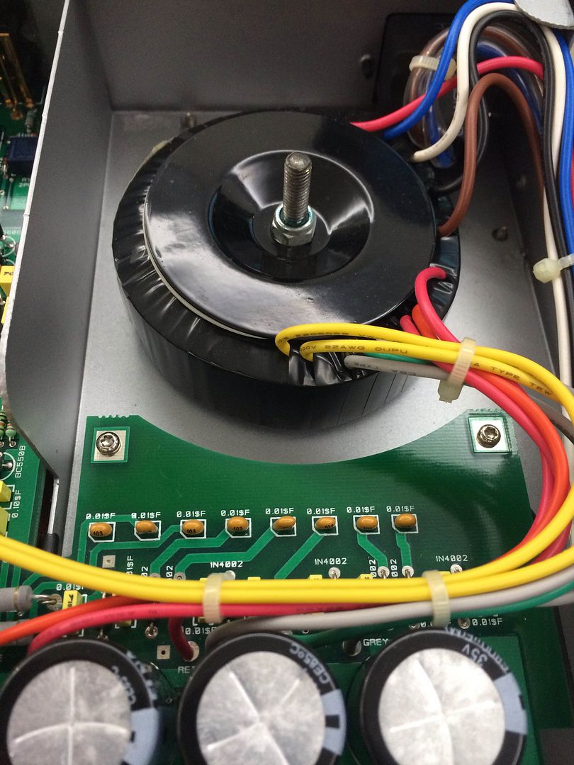

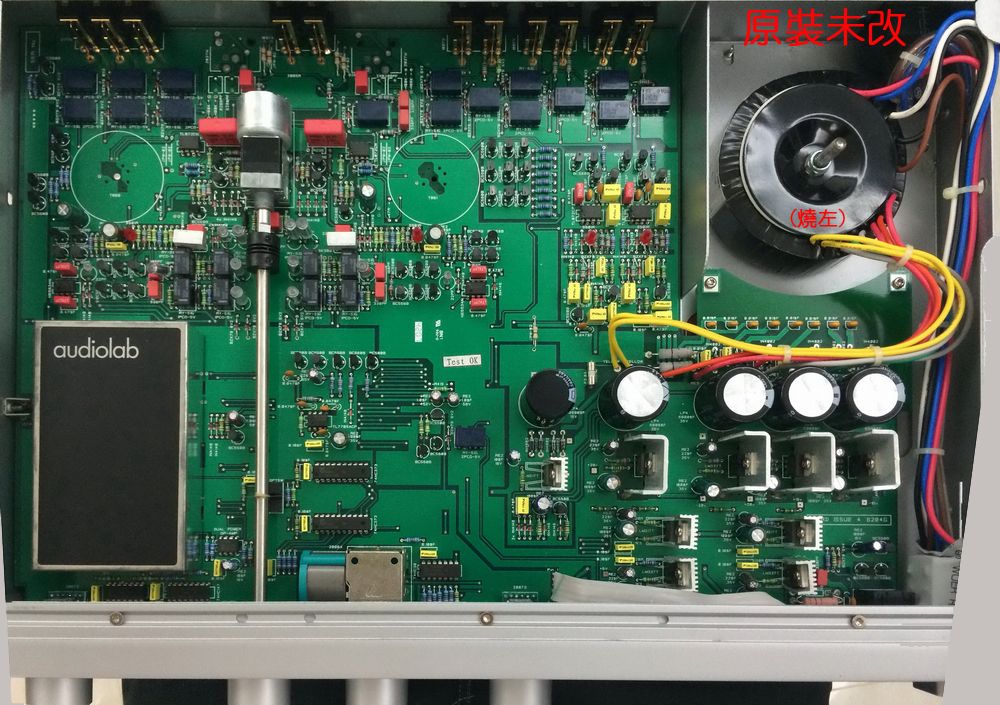

今次和大家分享Audiolab 8000Q preamp,三四年前的事了,它是用獨立原子粒及IC砌,Dual power supply線路的前級(美中不足只用一隻電源牛)
Audiolab這隻牌子的線路很不錯的,供電部份也很足料配合,聽它的8000P後級及8000A合併,很musical的。交足功課的。
它來時機主說一開"噗"一悶聲,以後開不動了。

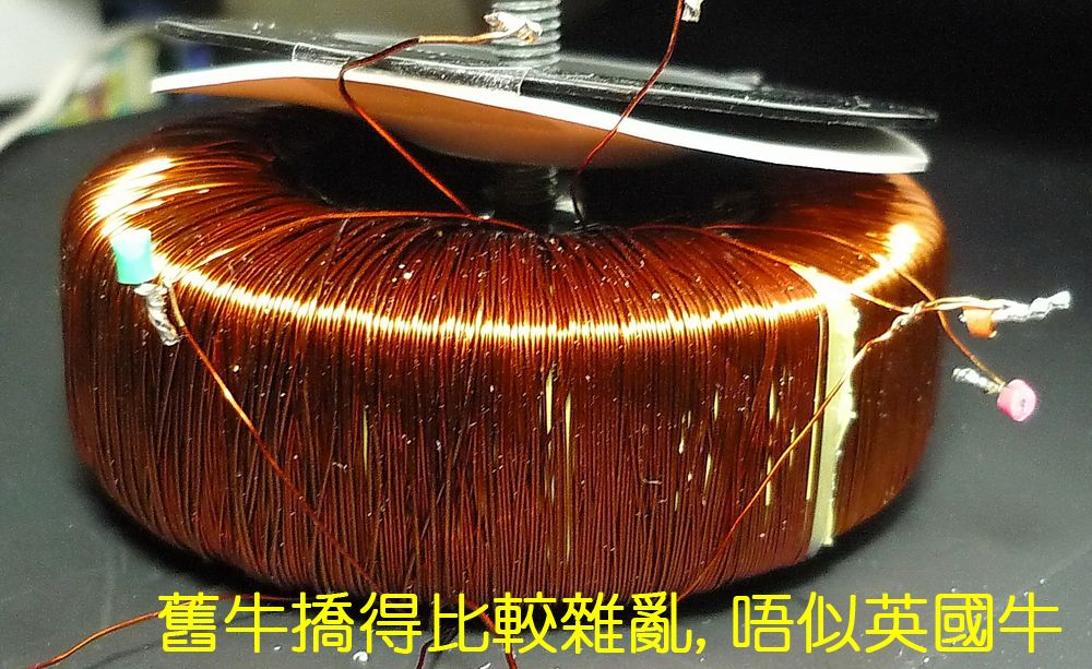

打開看見一隻黑環牛(黑色膠紙包的),在Audiolab機內從未見過(一般都是透明膠紙包的),好像大陸D機。機主賜教Audiolab 8000Q preamp有兩類,
英國做的(用透明膠紙包的牛)和大陸做的(用黑色膠紙包的牛),這部是大陸做的。
經檢查後發覺是黑環牛燒了(慘!)

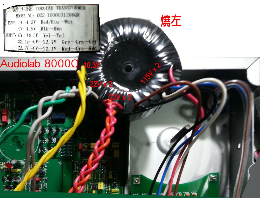

[#4] etsang3 - 修理Audiolab 8000Q (燒牛)
這隻多次級及不標準電壓的環牛,恐怕買唔番了!

[#5] etsang3 - 修理Audiolab 8000Q (燒牛)

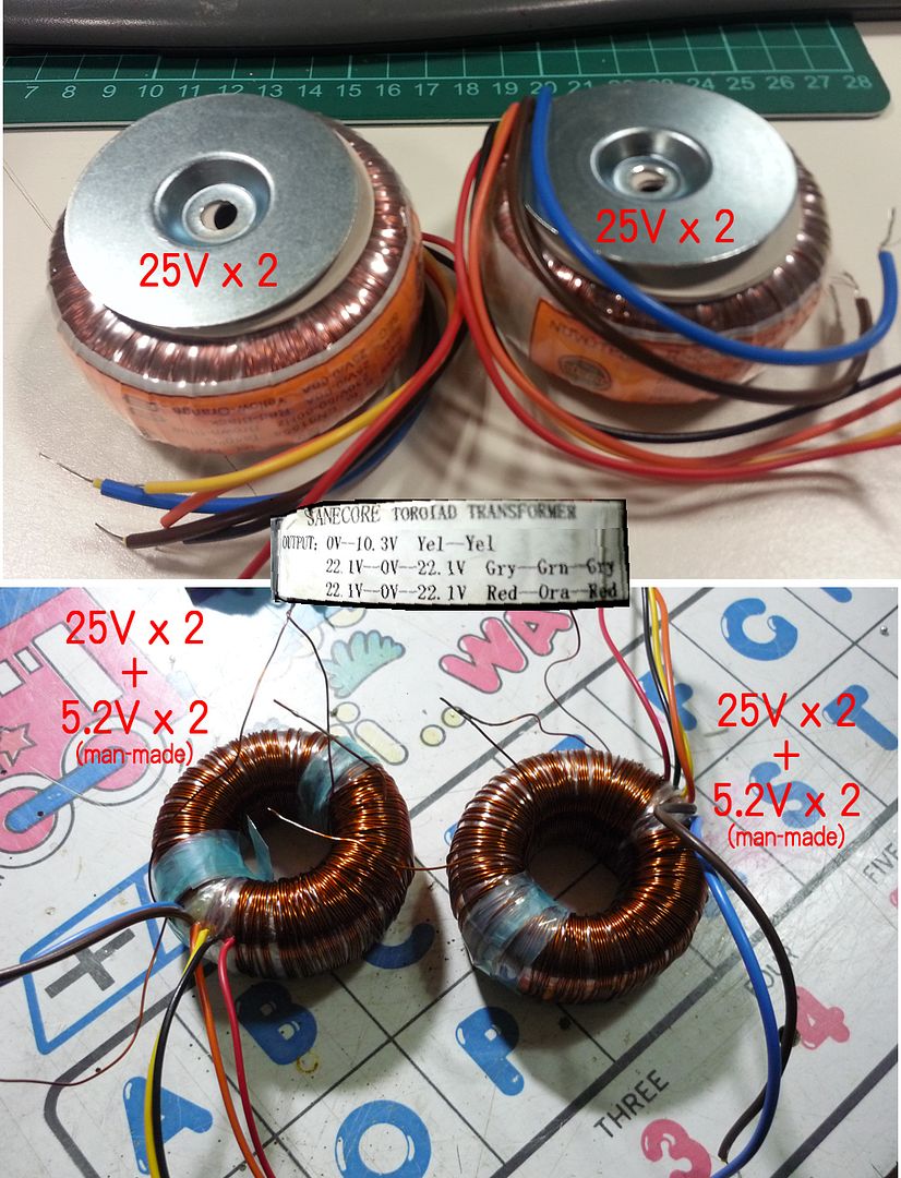

告知機主大鑊,他也求我想想辦法。
從前修理一後級換牛的時候,試過用粗銅線在環牛外,再蹺上一組6.3V點燈,效果很好。
今次試下再做這招啦。今次要用兩隻牛,然後每隻牛要加蹺上兩組5.2V,一次過疊埋蹺兩組線圈再串連,
會慳水慳力D。在一隻80VA 25V的牛試蹺上10圈得1V, 計算一下長度便去廣東道買漆皮線了。

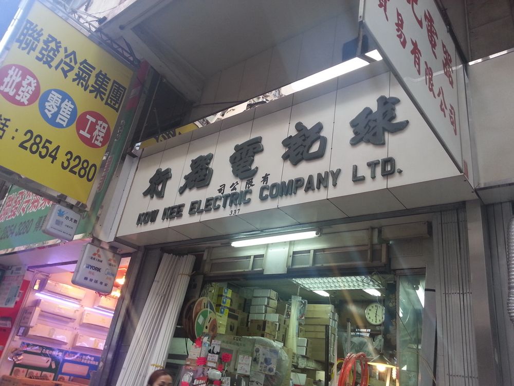

問街邊蹺摩打的師傅,最後終於找到這間,還肯買少量給我。(這間可能是碩果僅存的一間 )
etsang3
58.xxx.xxx.198
2015-10-08 01:05

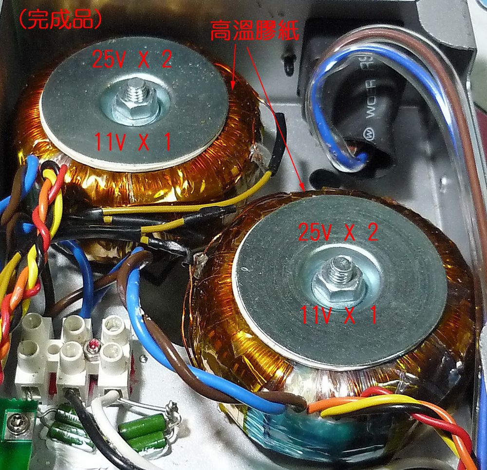

[#6] etsang3 - 修理Audiolab 8000Q (燒牛)
在新的環牛上,用雙線疊住,頗用力全程拉住蹺(以防將來牛發熱蹺線膨脹鬆弛振動),
撬了約60圈,通電度一下,終於大功告成。(手掌抽筋了好幾次要听停工)
最後蹺上層層的高溫膠紙。

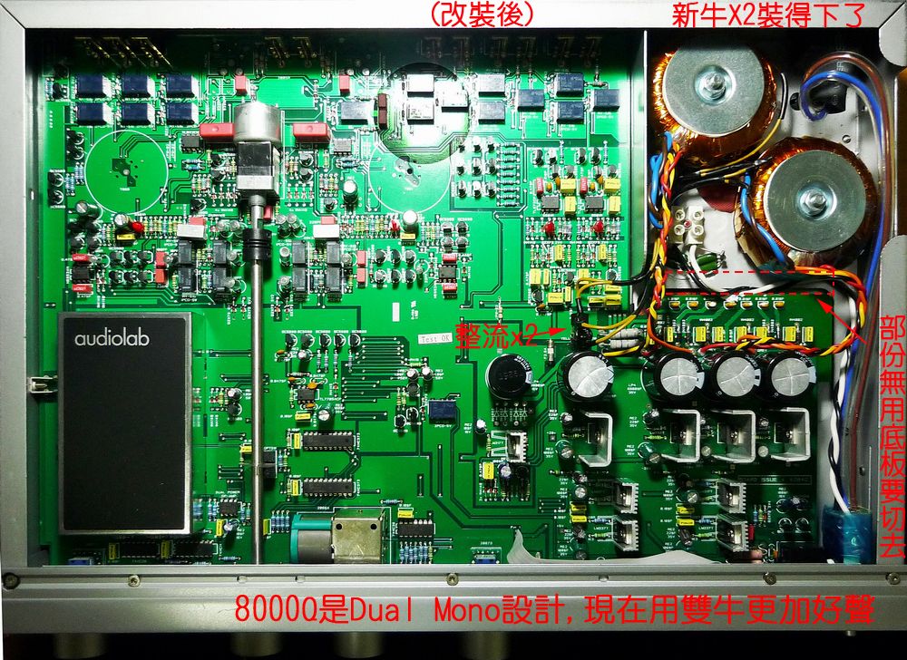

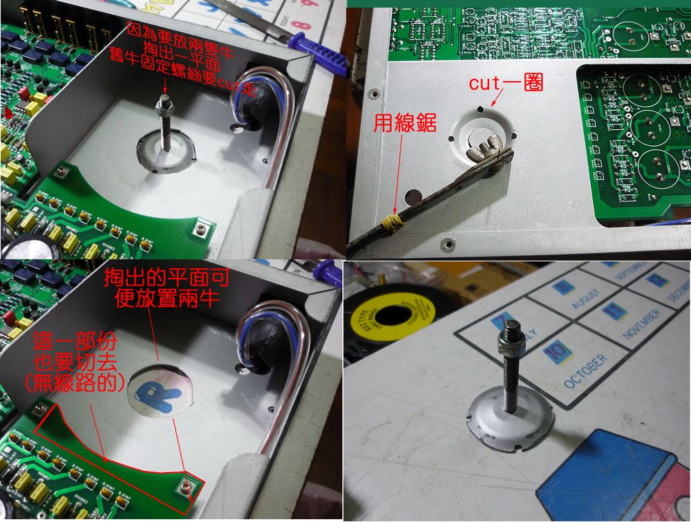

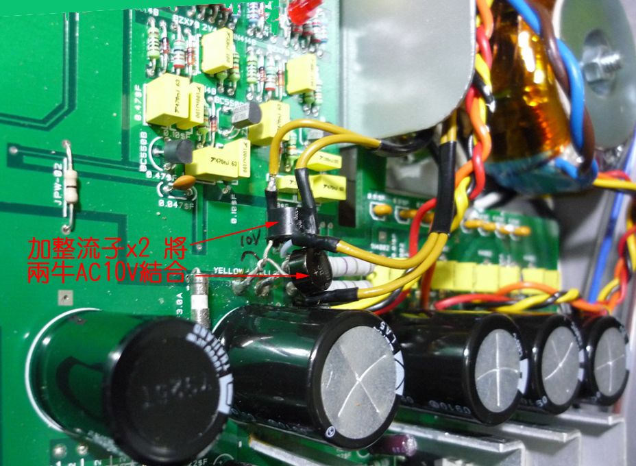

[#7] etsang3 - 修理Audiolab 8000Q (燒牛)
雙牛入殼的時候,要把原來mount牛的柱除去,線路板也要削去少許。
etsang3
58.xxx.xxx.198
2015-10-08 01:06
[#8] etsang3 - 修理Audiolab 8000Q (燒牛)
將兩組的10V合而為一
etsang3
58.xxx.xxx.198
2015-10-08 01:06
[#9] etsang3 - 修理Audiolab 8000Q (燒牛)
雙牛收實在機殼中
etsang3
58.xxx.xxx.198
2015-10-08 01:07
[#10] etsang3 - 修理Audiolab 8000Q (燒牛)
試音...分隔度高,更加好聲。
