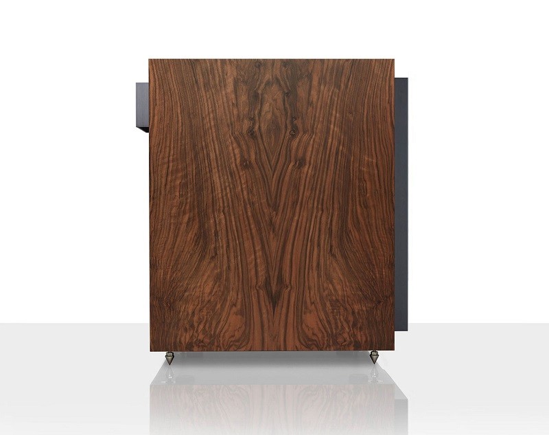

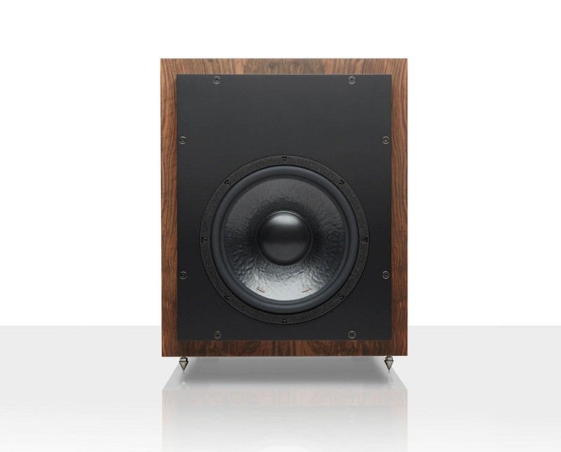

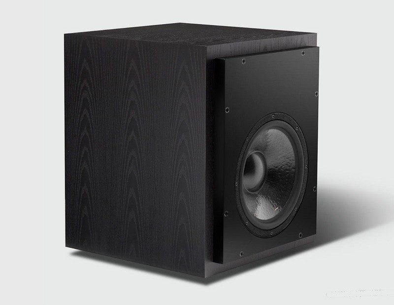

來自英格蘭的 ATC 由比利·伍德曼先生於1974成立,多年來制作出許多專業錄音室使用的監聽喇叭,亦同時十分擅長設計出主動式的喇叭,可說享負盛名。這次他們針對超低音喇叭宣布推出全新C4 Sub Mk2 SUBWOOFER,價格約為 £3,990 英鎊。
C4 Sub Mk2 特色如下:
  • 專利的專用低音單體驅動器
  • 300W MOSFET A/B類功放板內置
  • 是 SCM19、SCM20、SCM40、SCM50 和 SCM100 的理想夥伴
  • 可變低通濾波器
  • 可調增益、低通頻率、極性和相位設定
  • 適用於立體聲、家庭影院和音視頻應用
  • 於英國手工製作
全新 C4 Sub Mk2 採用了 12 寸低音單元,廠方致力將專業級音響工程技術帶入一般用戶家中,C4 Sub Mk2 繼承 ATC 的優良傳統,這款超低音喇叭在設計和製造上毫不妥協,為最低的四個八度提供了全新的清晰標準,將超低音重播效果提升,讓音樂及電影愛好者獲得全新的體驗。
ACOUSTIC SPECIFICATIONS
  • DRIVE UNIT – BASS : 1 X SS75-314SC 8Ω
  • LOW FREQUENCY CUT-OFF : 22Hz ( -6dB, HALF SPACE, LOW PASS FILTER SET AT 80Hz ).
  • LOW PASS FILTERS : 50Hz, 65Hz, 80Hz, 320Hz. ( -6dB, 4TH ORDER LINKWITZ RILEY ).
  • MAXSPL : 110dB CONTINUOUS, 116dB PEAK ( IEC WEIGHTED PINK NOISE, 1M, HALF SPACE, LOW PASS FILTER @ 80Hz ).
  • SENSITIVITY : +4dBU REF. 88dBC ( SINGLE CHANNEL DRIVEN, GAIN +6dB, LEVEL 0dB, PINK NOISE, LOW PASS FILTER @ 80Hz ).

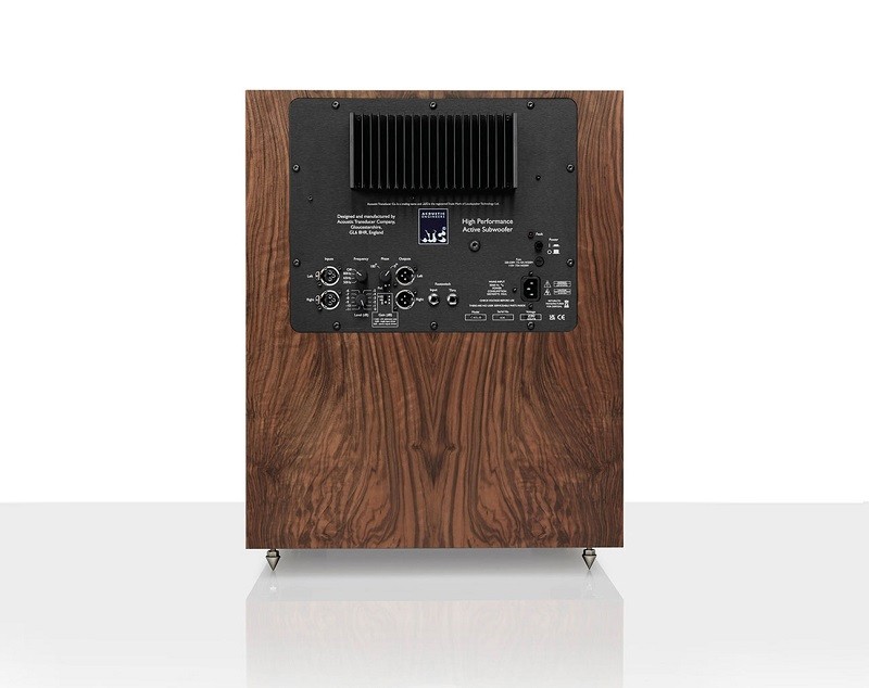

ELECTRONIC SPECIFICATIONS
  • AMPLIFIER TYPE : GROUNDED SOURCE MOSFET BASED CLASS A-B, CONVECTION COOLED.
  • OUTPUT POWER : 300W IN TO 8Ω.
  • THD+N : <0.003%/-90dB, AT 100Hz, 300W INTO 8Ω OVER 90KHz BANDWIDTH.
  • BALANCED INPUTS : 2 X REAR PANEL MOUNTED FEMALE XLR, PIN 2 HOT.
  • INPUT CMRR : 90dB AT 200Hz.
  • INPUT IMPEDANCE : 20KΩ ( DIFFERENTIAL ).
  • BALANCED OUTPUTS : 2 X REAR PANEL MOUNTED MALE XLR, PIN 2 HOT.
  • OUTPUT IMPEDANCE : 100Ω ( DIFFERENTIAL ).
  • FREQUENCY RESPONSE : <2Hz ( -3dB ) – 320Hz ( -6dB, SET BY PANEL-CONTROLLED LP FILTER ).
  • LOW PASS FILTERS : 4TH ORDER LINKWITZ RILEY
  • GAIN CONTROL : 0, +6dB, +10dB.
  • LEVEL CONTROL : 0dB -11dB IN 1dB STEPS. TOTAL RANGE 21dB WITH USE OF GAIN SWITCH.
  • PHASE CONTROL : 0 -180° REF. INPUT.
  • POLARITY CONTROL : IN-PHASE / OUT-OF-PHASE REF. INPUT.
  • LIMITER : ATC ACTIVE FET MOMENTARY GAIN REDUCTION.
  • SENSITIVITY : 1.55VRMS FOR FULL POWER (SINGLE CHANNEL DRIVEN, GAIN 0dB, LEVEL 0dB)
  • MAINS INPUT: 220-230V OR 115V – FACTORY SET. PLEASE OBSERVE PANEL MARKINGS AND LABELS!
  • POWER CONSUMPTION : IDLE 8W/14VA. 1/8TH POWER 170W/230VA. FULL POWER 500W/600VA.
  • ADDITIONAL : MUTE VIA ¼”/ 6.35MM JACK SOCKET, CONTROLLED VIA LATCHING FOOTSWITCH*.
  • * FOOTSWITCH SUPPLIED SEPARATELY, LATCHING TYPE, ¼”/6.35MM JACK CONNECTION.
PHYSICAL SPECIFICATIONS
  • NET WEIGHT : 42KG / 92.6LBS
  • DIMENSIONS : HXWXD 568X464X500MM 22 5/16” X 18 1/4” X 19 11/16”
資料來源:https://atc.audio/hi-fi/loudspeakers/subwoofers/c4-sub-mk2/
