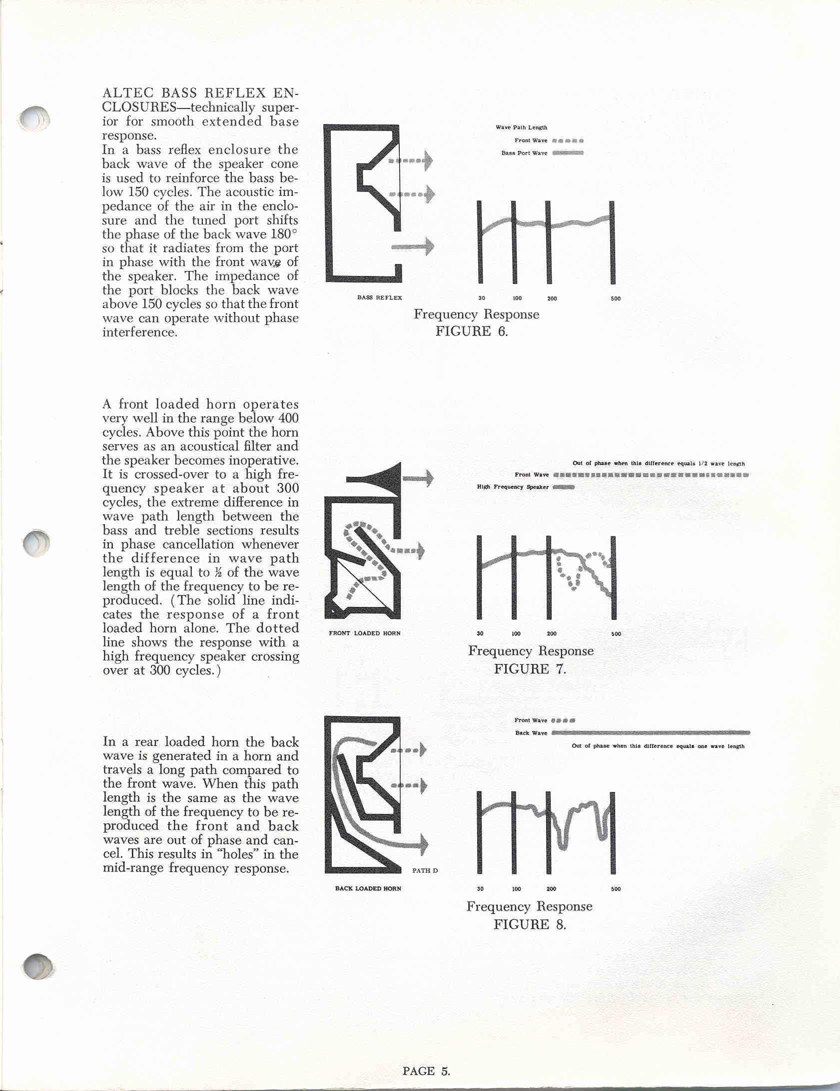

[#30] Back loaded horn vs bass reflex
60年代Altec有以下分析
Pilotrol
216.xxx.xxx.231
2018-07-26 07:30
[#31] Back loaded horn vs bass reflex
#29我自己有對front folder horn,都係要貼牆擺,利用地面和喇叭後牆延伸低頻號角的長度,達致更平直的低頻響應。
Alan兄的Altec文獻提到back loaded horn
在中低頻相位抵銷造的的dip是缺點,好在用在全音喇叭並不明顯,是關中頻diP是8吋full range先天特性,由音盆表面折回頻率抵銷造成,不用BLH也無法避免。
