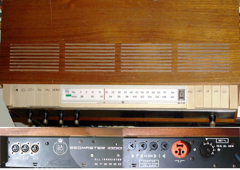

[#1] etsang3 修理 Beomaster 1000
這是一R33網友的B&O機,Beomaster 1000,我在愛群工作時也未見過的,我入
愛群的時候,已經出到Beomaster 7000, 8000, 9000 了。
丹麥設計,一貫"看不到一粒螺絲"的外形,靚木殼箱,十分classic的,
修理好它及聽回當時那種單純和圓滑的音色,回憶一點昔日漆咸道showroom愉快的人和事。
大家未見過的,也欣賞一下設計罷,它放在客廳或睡放你老婆一定不會反對的。

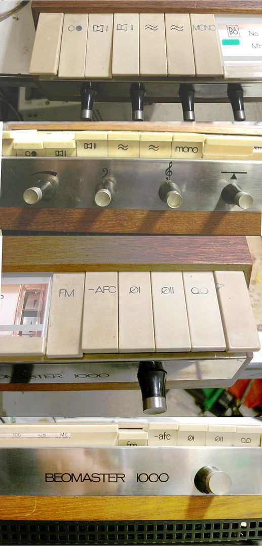

[#2] etsang3 修理 Beomaster 1000
大家未見過的,也欣賞一下設計罷,從前的鋼琴式按鍵現在已不復見了,鏡面的的板面亦十分高雅的。

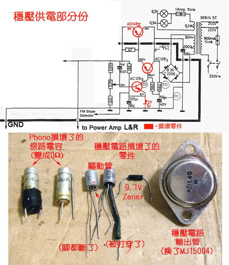

[#3] etsang3 修理 Beomaster 1000

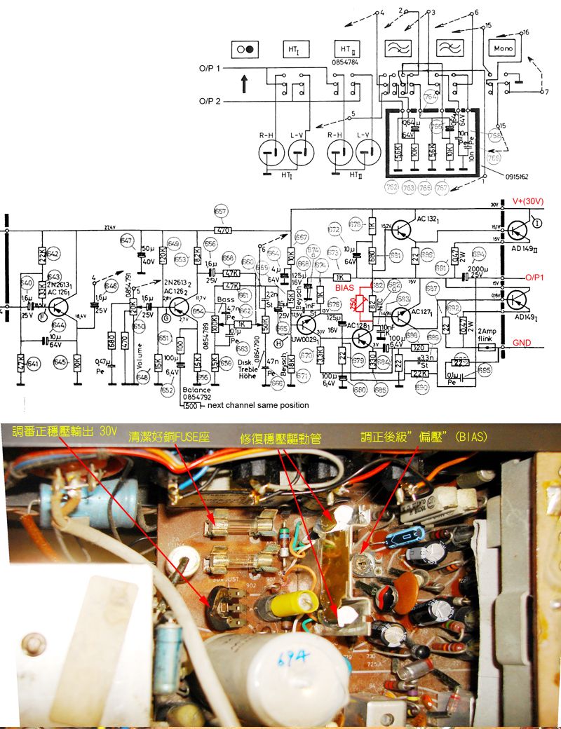

病症
1. 不能開動(應該是Power Supply出了問題)
2. 鋼琴式按鍵的Power鍵及-AFC鍵也不能正常工作
3. 檢查後又發覺,Phono輸入"右"無聲的
開工啦....

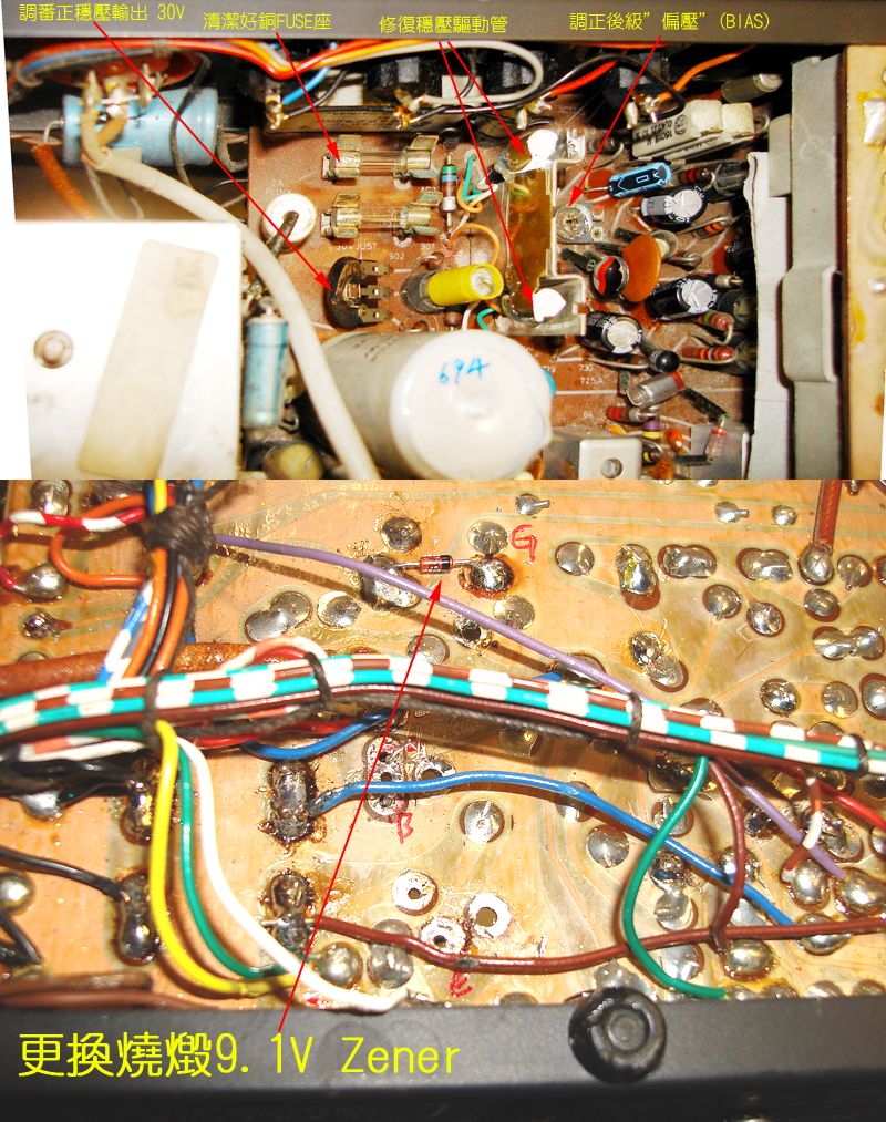

測得供電穩壓部份,全軍覆沒,Zener, Driver, Power龜都燒了,不知什麼原因,通通換"勁"一些的,
弄得穩壓部份以後也不會燒罷。測試穩壓部份修復及調好電壓(+30V)OK。
後來發覺原因是是"收"落金屬機殼的後級龜殼輸出管,short下short下落機殼所至,
(把V+落了落機殼GND !!!)

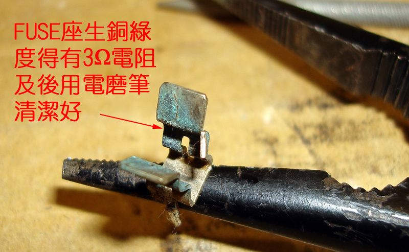

FUSE座也要修
噢,突然又要外出工作,今晚繼續故事。

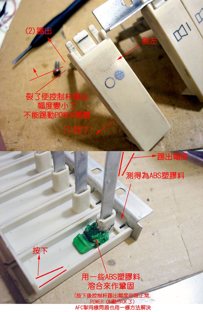

[#6] etsang3 修理 Beomaster 1000
修理鋼琴按鍵
鋼琴按鍵經歷多年使用,本身出現裂口,以致動作幅度收窄,用力按盡也不能完成"扣實動作,
幸好可以在其底下看不見的地方施工,用相同性質膠料鞏固,醫好它又不妨礙觀瞻。

[#7] etsang3 修理 Beomaster 1000

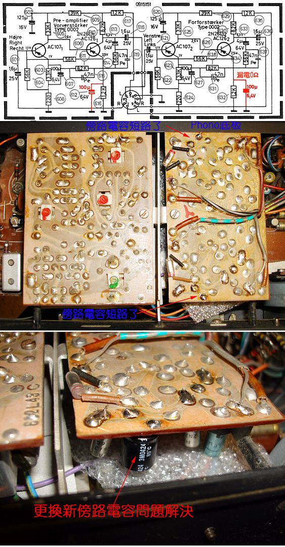

修理Phono 左右不會工作
測得phono底板左邊各管的工作電壓不正常,懷疑可能是有管燒毀,及後測得傍路電容短路壞了,
換了線路便回復正常了。

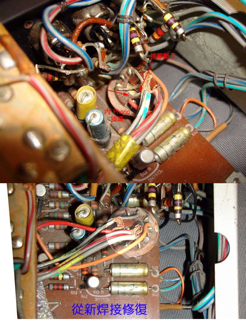

[#8] etsang3 修理 Beomaster 1000
Phono右邊電壓完全正常,但為什麼也是沒有聲呢 ?
本機phono是通過底板上一個9針插再連接到背板上的DIN插的,檢查後發覺"右聲道"的接線斷了,
真是禍不單行,從新焊接修復。

其後級沒有損壞,只是調回正常 bias (不少的,也有35mA)

[#10] etsang3 修理 Beomaster 1000
試機...TUNER意料之內, TUNER聲音超"正",歐洲TUNER一般接收能力高一兩級(歐洲多高山,要在很微少的訊號下也能有良好的技術指標)
求其插一條短鐵線入紅色的天線座內,也能收得全部電台,聲音好像聽LP一般,聽李惠鈴的"左右大局",聽得出她鬧得有幾肉緊, 十分滿意。
接上CD聽,音色也十分細緻圓滑,聽JAZZ的動態也很有味道,背景定位都交到貨,為什麼?
看回線路,嘩!原來兩份後級,也是從+30V穩壓上供電過來的,怪不得聲底又靜又穩定,
+30V穩壓的電流量應該不夠"爆棚"用的,拿BAD CD來一試,現形了!不過這是雖敗尤榮的,聽 B&O的,一般不會聽"爆棚"的。
