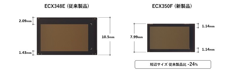

在影像顯示區域周圍的非顯示區域(邊框)內,通常會實裝驅動所需的電路與配線。然而,傳統技術在顯示設備的可靠性及電路部分的配線寬度要求下,容易產生顯示故障問題,狹窄邊框設計一直是個難題。

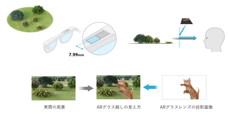

為此 Sony 透過引入全新的電路設計與組裝工序,成功解決了這些問題,將顯示器長邊的上下邊框縮小到各 1.14mm。通過像素小型化與顯示器的窄邊框設計,在保持全高清畫素數的同時,將短邊尺寸縮小了 24%,達到 7.99mm。

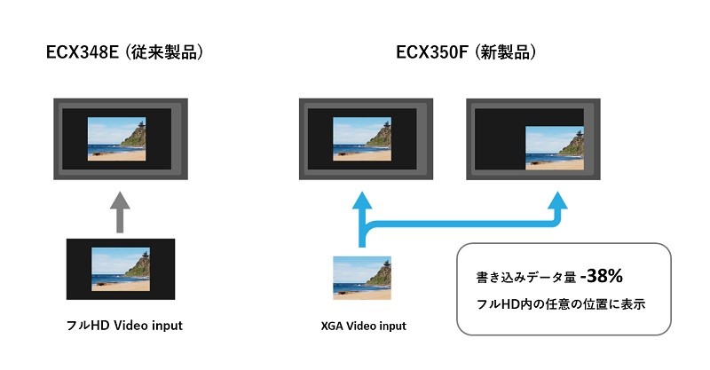

該產品還配備「可變黑框功能」,當接收全高清以下的任意解析度影像輸入時,能在顯示區域內的任意位置顯示影像。於 AR 眼鏡中,黑色顯示部分可以透過實際空間,實現影像與現實空間的重疊顯示。傳統產品需在前段處理器(應用處理器)生成黑色顯示部分的影像信號並輸入,但新設計使得任意解析度的顯示設定更為簡便,有助於整個系統實現低功耗與低延遲。
