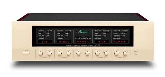

來自日本的知名的音響製造商 Accuphase 成立於 1972 年,以生產高品質的音響產品而聞名,包括功率放大器、前級放大器、合併式放大器、CD 播放器、數碼轉換器(DAC)、以及其他音頻配件等。這次他們宣布將於 6 月中旬在日本國內,推出第五代數碼分頻(頻率分配器)DF-75。價格約為 ¥1,078,000 日圓。
DF-75 是該公司自 1976 年推出的首款分頻器「F-5」以來的第十一代產品,同時作為數碼分頻器則是自 1999 年的「DF-35」以來的第五代產品。繼 2017 年推出的前代產品「DF-65」後,時隔約七年之久終於進行全面改款。
為了優化音質,AD / DA 轉換電路性能較前代產品有所提升,AD 轉換器採用了旭化成微設備的「AK5578」,而 DA 轉換則採用了 ESS Technology 的「ES9028PRO」四並列配置,通過採用獨家技術 ANCC,分離度有所提升而噪音則有所降低。
DSP 方面採用了 Analog Devices 的「ADSP-21565KSWZ10」,進一步提高了濾波計算的精度,亦因如此,截止頻率從原來的 59 點增加到 3101 點,設定的自由度大幅提升。10Hz 至 99.9Hz 可以以 0.1Hz 為單位設置,100Hz 至 999Hz 以 1Hz 為單位設置,1kHz 至 9.99kHz 以 10Hz 為單位設置,10kHz 至 50kHz 則以 100Hz 為單位設置。
另一方面,在 192kHz 以內的頻率範圍內進行 64bit 浮點運算,超過 192kHz 的頻率則使用 40 位計算。斜率方面,除了可選 6、12、18、24dB / oct 外,20Hz 至 31.4Hz 還可選 48dB / oct,31.5Hz 至 50kHz 則可選 96dB / oct。
同時該設備配備了用於調整喇叭單元之間延遲時間的延遲功能,以及自動補償濾波器通過時延遲的延遲補償器。由於消除了前一代產品的 DSP 記憶體容量限制,即使兩台設備結合使用時亦能精確設定延遲值。

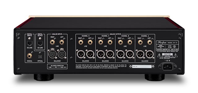

輸入端子包括一組 RCA 和 XLR 模擬輸入,以及三組數碼輸入:Optical、Coaxial 與 HS-LINK。模擬輸出則備有四組,分別為 A 到 D 通道。其他規格方面,尺寸為 465W × 151H × 396Dmm,重量為 15.1kg,功耗約為 33W。
此外,DF-75 還新增了可以關閉除 logo LED 之外所有顯示內容的顯示關閉 / 開關,要注意的是在顯示關閉時,包括輸入在內的所有設定都將無法更改,以防止意外的設定變更。
