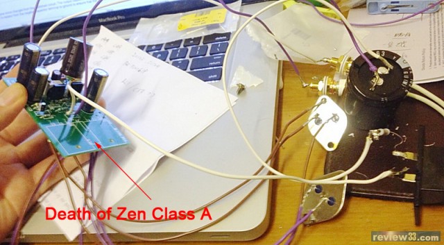

[#1] etsang3 - 大家齊來砌power supply 之前同一個入門的年青網友講, "唔好 D amp 買完一部又一部啦,買部 Class A 玩,以後唔洗再買啦" 之後佢發覺Class A amp 好貴的,這話題大家無再談下去。 之後佢突然call我話網上買左塊"Death of Zen"底板,切左部Class A,但係失敗左無聲,叫我救命。 那兄弟全無電子底,電底都無,咁勇diy又有heart,我更係唔好令佢失望啦。 最後同佢攪番掂,再隨手用D垃圾鋁角做個骨架加D插鑲起兩塊PCB比番佢,happy ending啦。 當然,佢將部"Death of Zen"接到佢對Harbeth喇叭後,從此進入了另一個HiFi世界啦。 佢發覺Class A 音色純正和控制力好吸引之後,好快又砌另一塊Class A 板試了。 我希望佢將我教佢D技術,同佢DIY d 經驗,上黎同大家分享下, (例如乜都唔識,焊完零件唔剪腳,一開機乜都燒清光,自己上龜殼POWER管又唔問無用絕緣片,又燒晒,後尾了解安全(用安全燈線)同耐性同小心係好重要的) 能引導人人砌DIY Class A , 同大家屋企部廠機"揮"過。 其實我年青時都有呢d問題,成日心急唔檢查多一次,又跳過用安全燈,成日一開機燒哂先後悔。 無電子及焊錫知識網友第一次DIY PCB Kit,雖然燒哂收場。但獲得的經驗佷寶貴。 ![]() 最後修改時間: 2015-05-05 00:18:00 |
