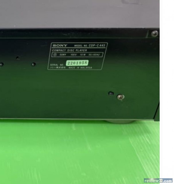

[#1] Cd 機100v 買返香港用
以上網做曬功課但都唔明,100v 10w 50/60hz, 買返super 六七百蚊嘅升壓牛 就可以 ?
定係cd機咁細輸出買過 轉插頭就可以? Thank

日本電壓是 100 Volt. 50 /60 Hz 频率,10 W. 耗電量是 10 Watt.
如果 是使用 Motor 频率是影響 Motor Speed 運轉速度的週轉。
香港是 220 Volt 50 Hz.以上列數字,可買隻 降壓牛, 220 Volt 下降至 100 Volt. 50 Hz or 60 Hz 也可,100 Watt 也可以。
市面上很少 220 轉 100 Volt. 大部份是 220 轉 110, or 120 Volt.

樓主你說100v電壓cd機,千祈唔好攪,你需要係降壓牛,而不是升壓牛,仲有亦唔好攪錯,呢個V係唔同果個W,不是就咁用一個轉插蘇就可以。

100v 唔會好聲d , 因為香港無60hz….

我玩過部 pioneer bdp23fd, 寫 120V , 直入 220 牆蘇冇事丶用了多年丶內行電子牛
水貨佬(華X 丶力保丶無事)
部 09 因用環牛丶要換 牛丶
又如寫明丶50/60 Hz, 即 Hz 通用

續丶現今 Panasonic 820 , 120v 的丶換高點 v 的電容丶又可直入 220。
如不改丶好快死電容

CD機用嘅係低電壓 DC 摩打,PWM 控制轉速,市電頻率對佢係完全無影響的

#7 即使100V 的日本本上機,spec都是50/60hz, 香港用在這方面全無關係!

#1 買個 super係可以,若部機一千幾佰冇關係,但若幾萬蚊機買隻 super就將佢自動將質數降低幾個 grade, 同埋唔好只用降壓牛,用隔離牛吧。
