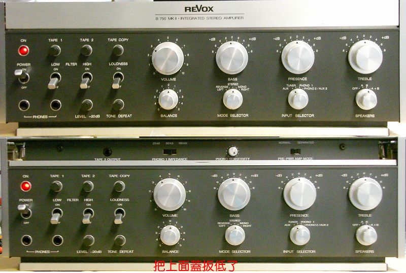

[#1] etsang3 修復 REVOX 750B
Revox D聲我好多年前聽過,坦白講我已經唔記得咩聲底勒。呢部壞的750B,其實出得聲,
機主話係左右大細聲唔平衡,不過我唔多覺,我覺得D聲好薄好無力水,
度下BIAS似乎係正常(我當時未有service manual),散熱器唱左好耐都係微溫,D聲唔拆又唔似係燒左D管,
但係D聲衰過部Sansui BA3000十幾條街都似,我印象中應該無咁差?
往後你地會明白發生咩事。(係咪好似講古佬呢)
- 外型好"德軍"look下

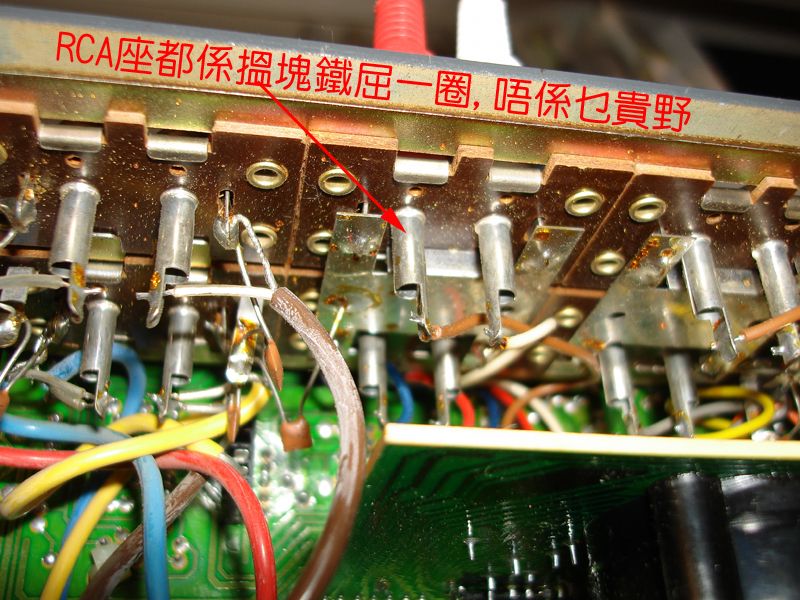

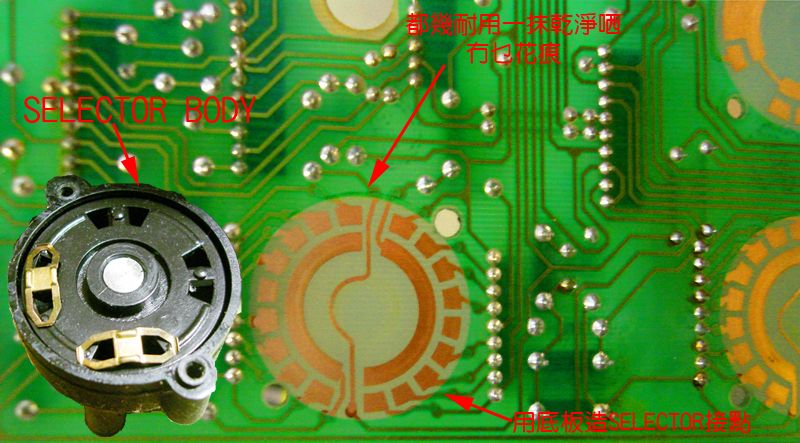

[#2] etsang3 修復 REVOX 750B
RCA sockets好似差D
etsang3
119.xxx.xxx.219
2010-02-17 02:42

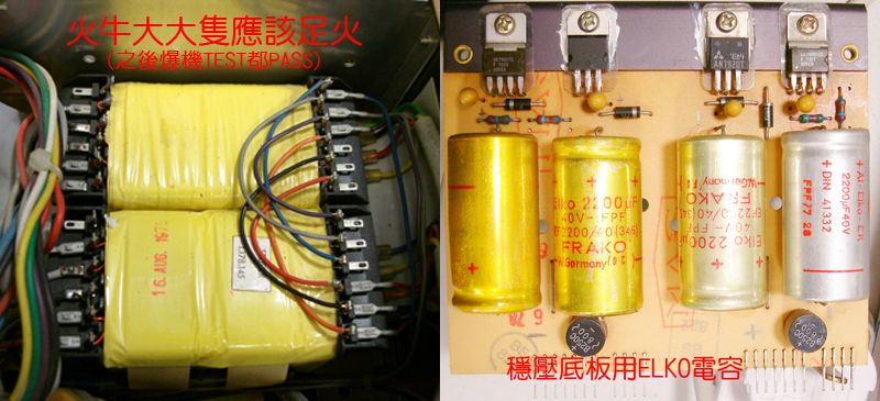

[#3] etsang3 修復 REVOX 750B
火牛足料大隻,又有穩壓一絲不佝
etsang3
119.xxx.xxx.219
2010-02-17 02:43

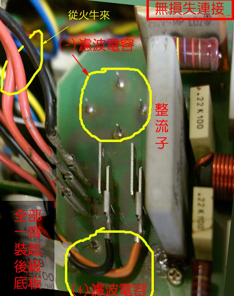

[#4] etsang3 修復 REVOX 750B
火牛直到後級底板,整流+大水塘就地接應,然後比落份線路,最短距離無損耗,一氣呵成
etsang3
119.xxx.xxx.219
2010-02-17 02:43

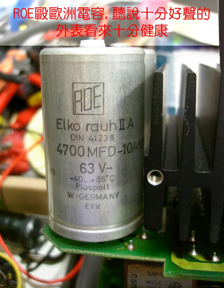

[#5] etsang3 修復 REVOX 750B
大水塘係ROE,好多人話靚聲野。
etsang3
119.xxx.xxx.219
2010-02-17 02:43
[#6] etsang3 修復 REVOX 750B
面扳上各旋扭都係直接起印刷線路板上造出黎,一級直接去下一級,唔似日本仔成揪線。(好聲D ?)
品質好好,摟左咁多年都無乜花痕。
etsang3
119.xxx.xxx.219
2010-02-17 02:44

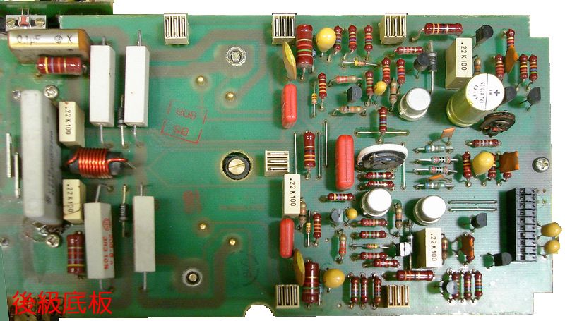

[#7] etsang3 修復 REVOX 750B
主後級底板(注意,全無接線,所有管連power管都是裝在單一底板上)
etsang3
119.xxx.xxx.219
2010-02-17 02:44

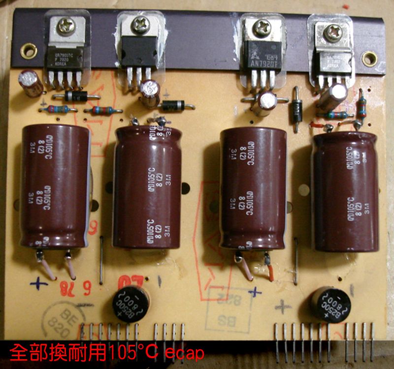

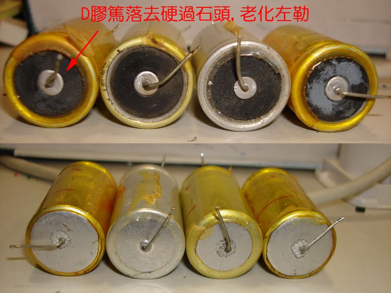

[#8] etsang3 修復 REVOX 750B
搵到問題.....
(1) 細水塘已經變質,內部耳經乾涸
etsang3
119.xxx.xxx.219
2010-02-17 02:44

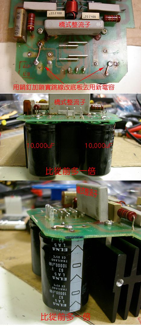

[#9] etsang3 修復 REVOX 750B
換哂新ecap (度得整流後高了1V)
etsang3
119.xxx.xxx.219
2010-02-17 02:44

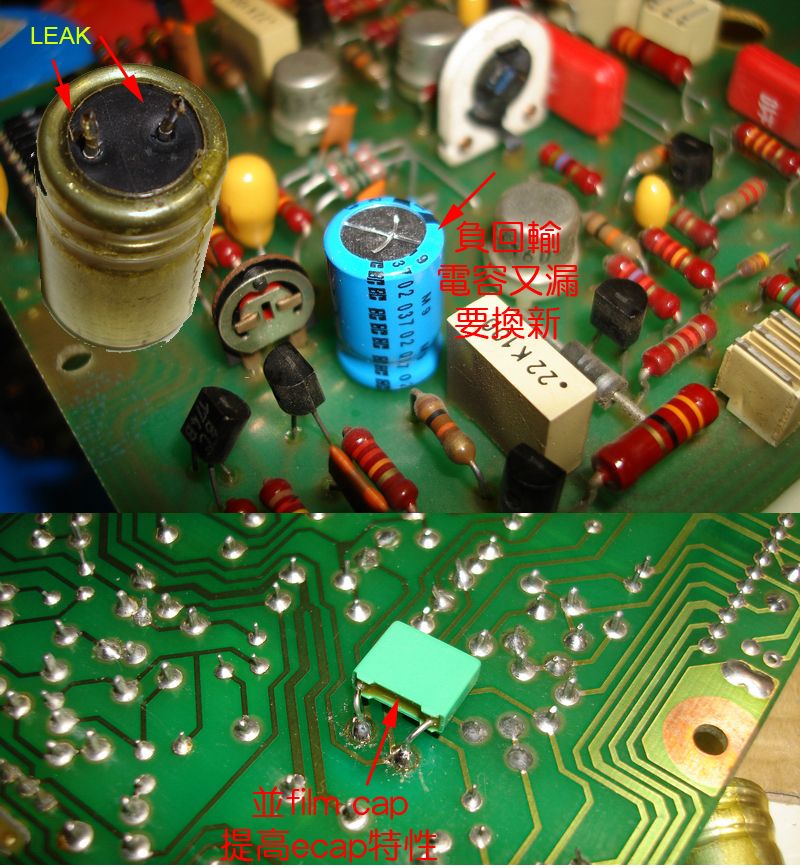

[#10] etsang3 修復 REVOX 750B
(2) 負回輸電解電容洩漏(接腳有白色乾涸漬),換上Philip電解電容
etsang3
119.xxx.xxx.219
2010-02-17 02:45

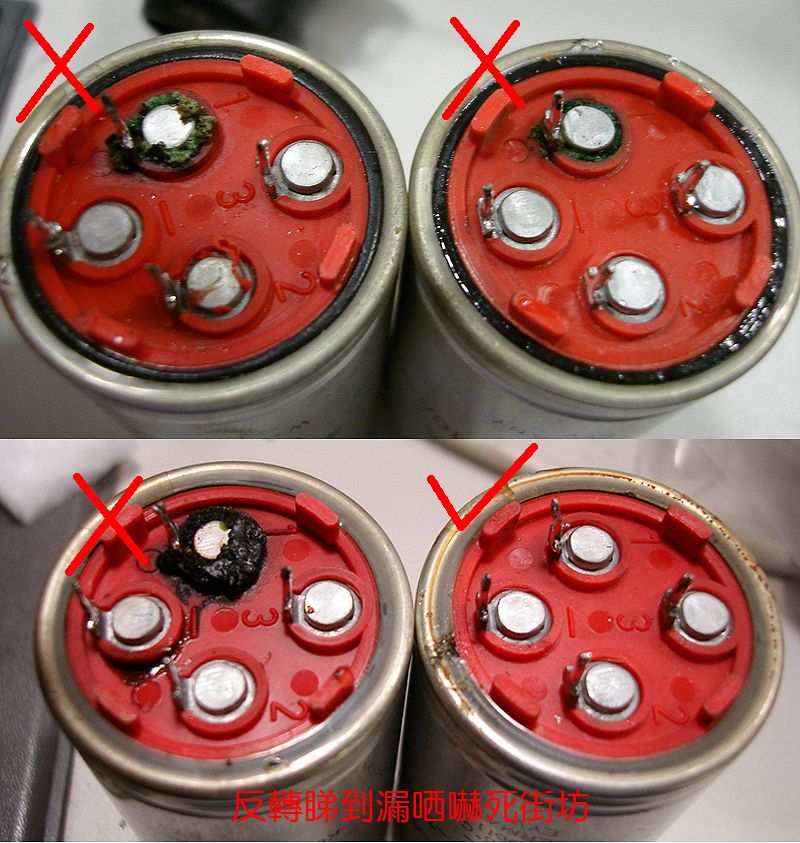

[#11] etsang3 修復 REVOX 750B
(3) 最大鑊...ROE大水塘ecap嚴重洩漏,幸好未損及底板。
etsang3
119.xxx.xxx.219
2010-02-17 02:45
[#12] etsang3 修復 REVOX 750B
因ROE買不到的,換上10,000uF/63V ELNA,比從前容量大一倍多,濾波效果更好,背景噪音便更低。
etsang3
119.xxx.xxx.219
2010-02-17 02:45
