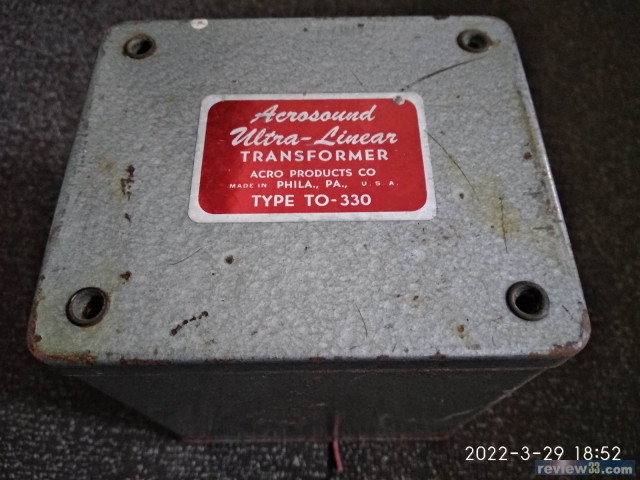

[#16900] EICO HF-35, 50, 60 三隻 Mullard 5-20 變身 monoblocs
有對60 執好之後留低香港!
伊雲士
148.xxx.xxx.106
2025-04-24 03:59
[#16901] EICO HF-35, 50, 60 三隻 Mullard 5-20 變身 monoblocs
牛重有隻 喺倉度?
伊雲士
148.xxx.xxx.106
2025-04-24 04:04
