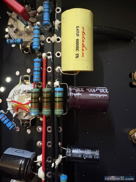

[#4909] 單端胆機同好會
#4908
我未做過212胆机,師兄是否你做過212机
但以我所知,212可以bias 係A1而且可以上A2仲可以設計於無負回輸因為212的A1至A2,212 transfer curve 有大幅度位置處於綫性區
就算隻胆靜態bias A1或A2都不等於佢只限制B類推挽,做推挽出幾多A定B係視乎bias
付图為日本CS port 212單瑞機,隻212係設計於無負回輸狀態下係A類設計
你可否講述做不到A2或零負回輸原因?
最後修改時間: 2025-02-13 22:57:47
niceday009
182.xxx.xxx.253
2025-02-13 22:33
