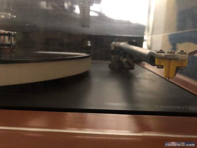

最後買了 Rega Aria
現在唱頭是 Rega Exact
想換個 MC 唱頭玩下
有無建議?
我無設備去裝 唱頭
最好插上, 就用到, 謝謝

[#13] Phono for Rega P9
Tony wong 師兄:我用RP10 + Aria phono . 配原廠Apheta II mc 頭,幾好效果。現時已經出咗Apheta III .可以考慮一下

[#17] Phono for Rega P9
上次 裝 唱頭
已是十年前
都唔記得 掂裝
如果只是rega exact換rega apheta
什麼都不用set, 只是扭螺絲?

[#18] Phono for Rega P9
對反準overhead便是!

[#19] Phono for Rega P9
可以買protractor 回來對準調校。
如果不想花錢,上網找找你的唱臂protractor 或 alignment 嘅 pdf 檔,用original scale 列印出來試吓。

[#20] Phono for Rega P9
Rega cart has 3 screw. Just mount on its own arm will get all correct.
Just adjust the weight and Antiskating will do. (Shure mechanical lever type weight is good if you have not yet gotten.)
