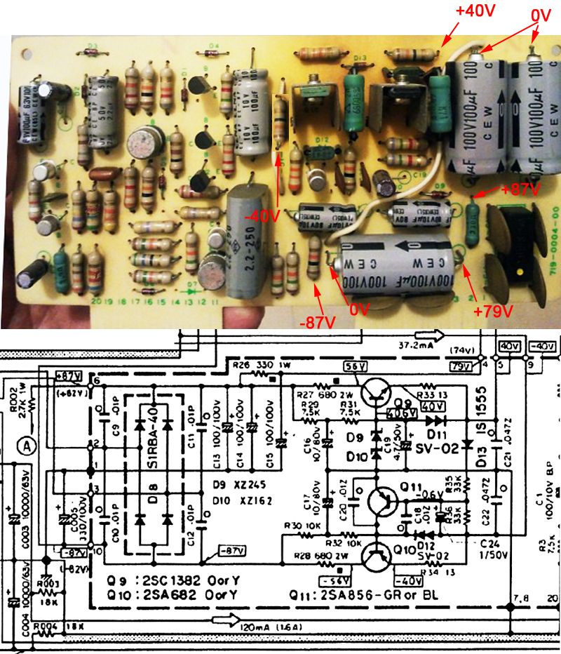

這塊是穩壓板,它工作時上面的電壓一定要正常。
把穩壓板插回機內,
用數字他錶度下DC電壓對否。
(黑棒用機殼螺絲夾實,用紅棒點以上各點度電壓。)

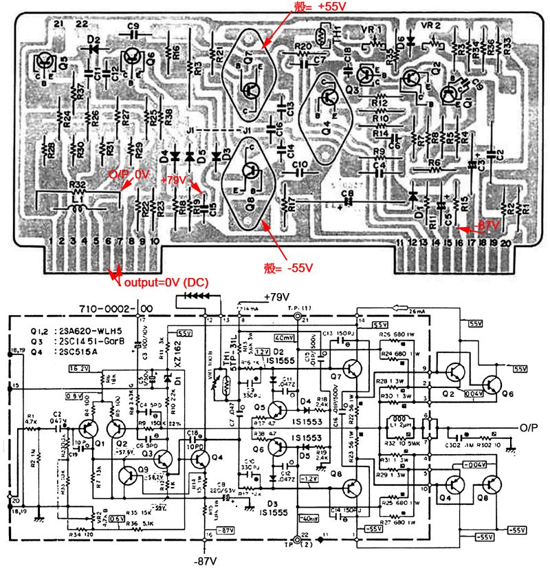

穩壓板電壓正常後,可以量度左右"後級板"上各電壓了。
注意6,7腳為後級輸出,應該低於0.5V dc的。
6,7腳有 DC則關機把它拔去,再開機度底板座上的6,7腳,
還有DC則可能輸出power管2SC1079/2SA679燒了(一些或全部)
可以去買MJ15003(換2SC1079)MJ15004(換2SA679)換之。
(換前測試)
把有問題一邊的2SC1079/2SA679通通拆走,
用膠布個別包好接線防止短路及觸及機殼!
有問題一邊的"後級板"不要放回去。
開電看看"輸出保護繼電器"會不會正常的"得"一聲接通。
有"得"一聲表示正常了,無"得"一聲則要再檢查有問題一邊的6,7腳還有沒有DC
有"得"一聲則可以關機再裝回有問題一邊的底板了。(壞power管2SC1079/2SA679不要再裝回了)
再開機,
有"得"一聲則可以試試放一點音樂了,注意!!!切記要用最少音量聆聽。
聲音也正常的話,代表有問題一邊底板上全部應該正常的。
換了power 管後應該全機正常的了。
(換了power 管後也應該調查BIAS的)
