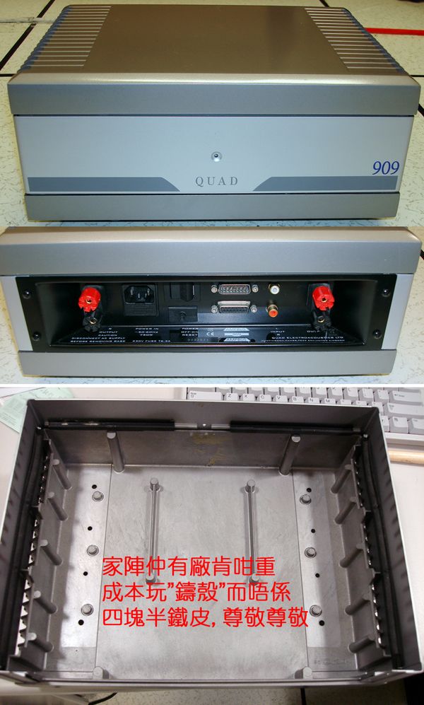

[#1] etsang3修復QUAD909
QUAD, 從前"愛群"代理的品牌,"愛群"去後不知換過多少家代理了。很高慶它內裏還能保持一貫current dumping線路。
一直以來都很佩服walker先生的電子智識,從愛群老闆得知walker先生的學歷不高,所有技術和新概念都是自己推敲和研究出來的(看他的靜電喇叭),實在使我更加尊敬。
http://en.wikipedia.org/wiki/Quad_Electroacoustics
這部QUAD909是一位網友年廿九急急抬來醫院的,他匆匆又走了(他說可以慢慢修理,他很恭恭敬敬的呢!),我一般地當天打開它,度兩度,左右聲道比較一下,
便找到了病患處,修理好了。等換靚電阻,煲了機便可出院了。

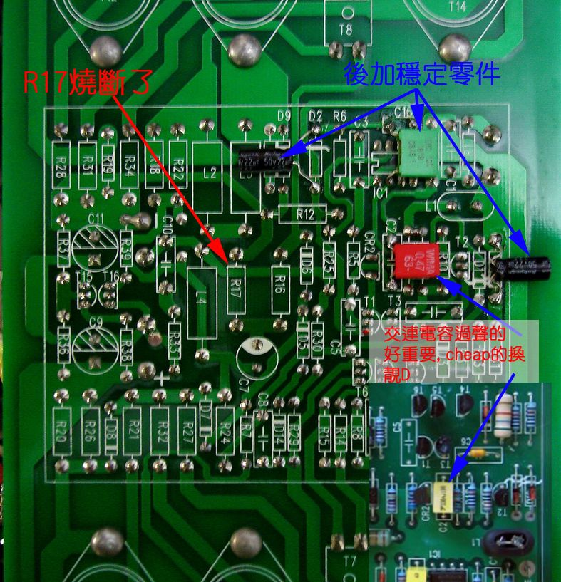

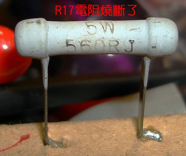

[#2] etsang3修復QUAD909
- 度過輸出,又大量DC輸出,像燒了power管,但檢查了又不是
- 因DC servo opamp 要"拉"盡去反調DC,Zener D12電流給"扯"盡, D12剩下0.7V (不要以為D12壞了)
- 把DC servo opamp暫時脫下,每級度工作電流,終於發現R17上有53V(全電壓), R17燒斷了。
- R17燒斷了。
- 換了代替電阻,測試QUAD909復原了。

[#3] etsang3修復QUAD909
- 見零件和線路有”偷工減料”的地方,也補上了。

[#10] etsang3修復QUAD909
上圖起ZENER安傍路電容自405,405.2已有,不知怎麼現在連QUAD也節省成本的去掉了,心覺唏噓。
Op-amp供電腳(4,7腳)的0.1uF退交連電容對op-amp工作穩定甚為重要,沒又它們,以servo電路來說,一開電可能會”自激"振盪或進入”鎖住"狀態不會工作。
