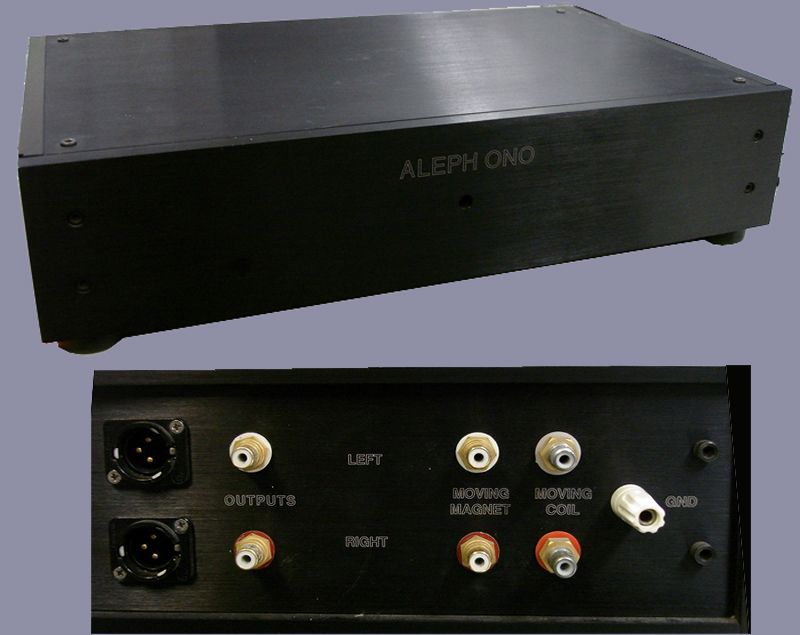

呢部係Pass Lab APEPH ONO Phono, 全機用7mm厚鋁板做機殼,
絕對四平八穩,30lb重有多。

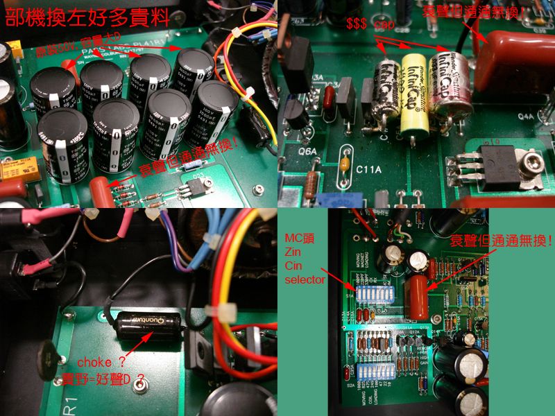

[#2] etsang3 修理 Pass Lab APEPH ONO Phono
- 機主換左唔少貴了落去。請大家參觀下。(我唔知個CHOKE用黎做乜)

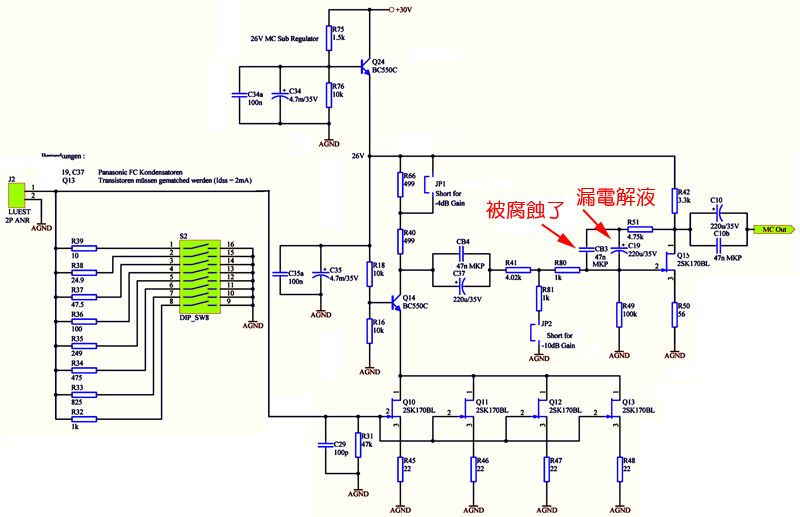

1. 講都費事,即上CRO照妖,開電一陣,一邊聲道果然出DC飄下飄下
2. 睇下線路,度Q14(C)無DC飄,因線路無負回輸,所以一定係下一級Q15
3. 度Q15 FET(D)有DC飄,所以換左佢,但依然一樣
4. 所以一定係周邊零件,電阻唔熱唔會飄下飄下,所以多數係電容,多數係電解電容添
5. 解下電解電容,度線路當塘無事,但焊上新電容又馬上有事

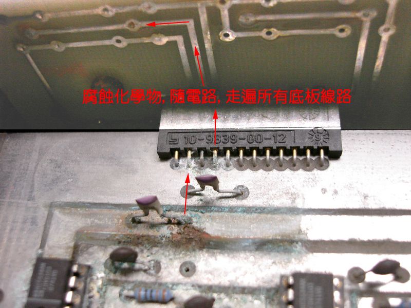

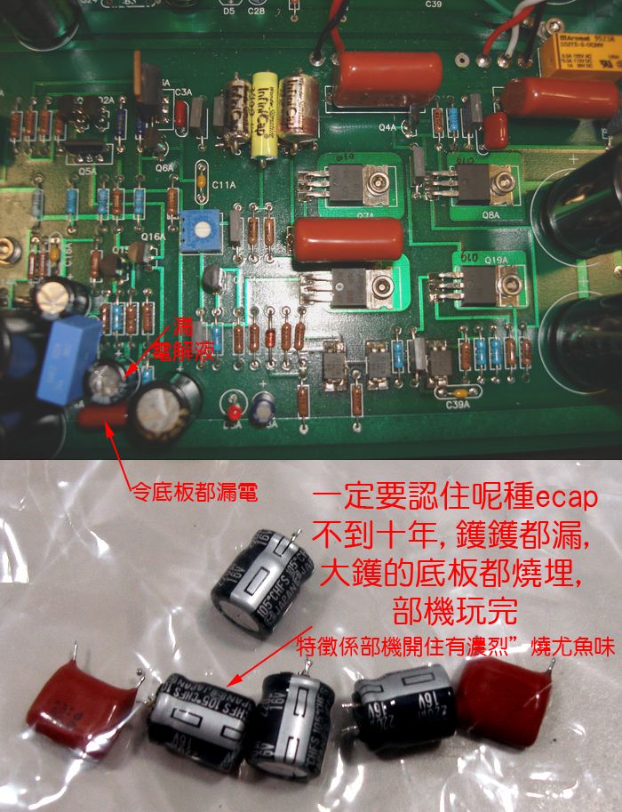

6. 聞到一陣記憶中嘅味道(燒尤魚腥味),猛然再看看舊cap,係銀色印字樂聲(M)CHFS,便真相大白了
7. 此CAP有一批出了問題,很多HiFi(美國,歐洲比較用得多)用了在幾年到十年內都出現洩漏問題。我修過不少。
8. 馬上關機,解焊新cap,發現底板有剩餘電解液,已腐蝕新cap接腳了,旁邊的473 Mylar接腳也發黑,定是給電解液導入了,一度它儿報廢了。
9. 狠狠清潔低板,再焊上所有新cap,馬上"葯到病除"

[#4] etsang3 修理 Pass Lab APEPH ONO Phono
- 最後付上線路圖

[#7] etsang3 修理 Pass Lab APEPH ONO Phono
多口一句, 莫怪, 那 M 字的 系列應是銀字 HFS, 另一同系是金字 HFZ, 那 C 字是 105 度 "C" 呀!!
莫見怪, Happy New Year of the Tiger!!

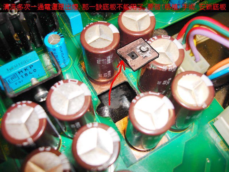

[#11] etsang3 修理 Pass Lab APEPH ONO Phono
大家再睇下漏電解液可以幾大鑊
etsang3
119.xxx.xxx.219
2010-02-16 18:31

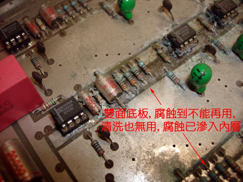

[#12] etsang3 修理 Pass Lab APEPH ONO Phono
可以起底板出一大洞
etsang3
119.xxx.xxx.219
2010-02-16 18:31

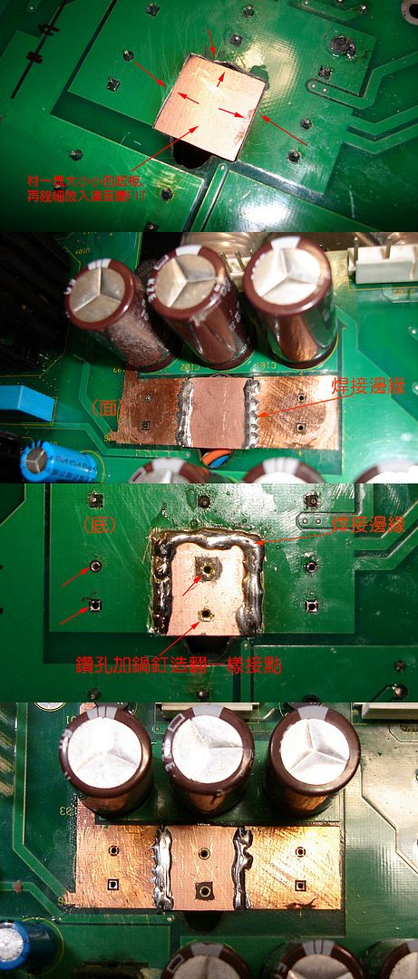

[#13] etsang3 修理 Pass Lab APEPH ONO Phono
侵害到底板深層令底板不能再用,要把壞底板割去
etsang3
119.xxx.xxx.219
2010-02-16 18:31
[#14] etsang3 修理 Pass Lab APEPH ONO Phono
很大工程去植入一塊底板
etsang3
119.xxx.xxx.219
2010-02-16 18:31

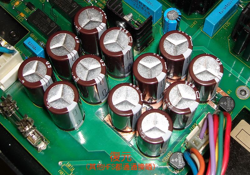

[#15] etsang3 修理 Pass Lab APEPH ONO Phono
好彩部機救得番
etsang3
119.xxx.xxx.219
2010-02-16 18:32

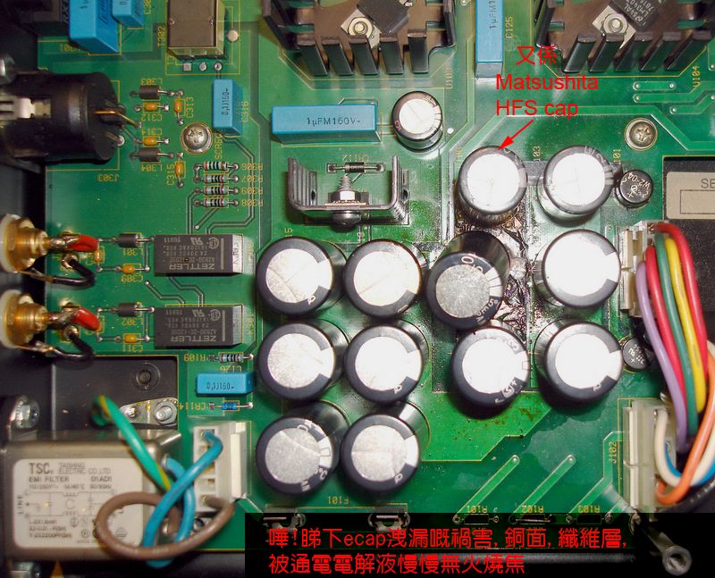

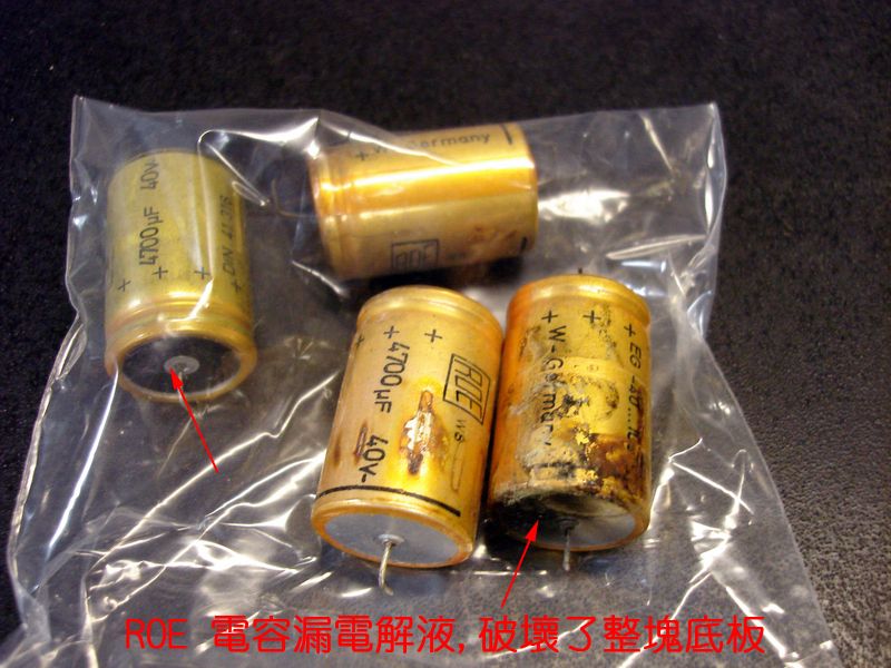

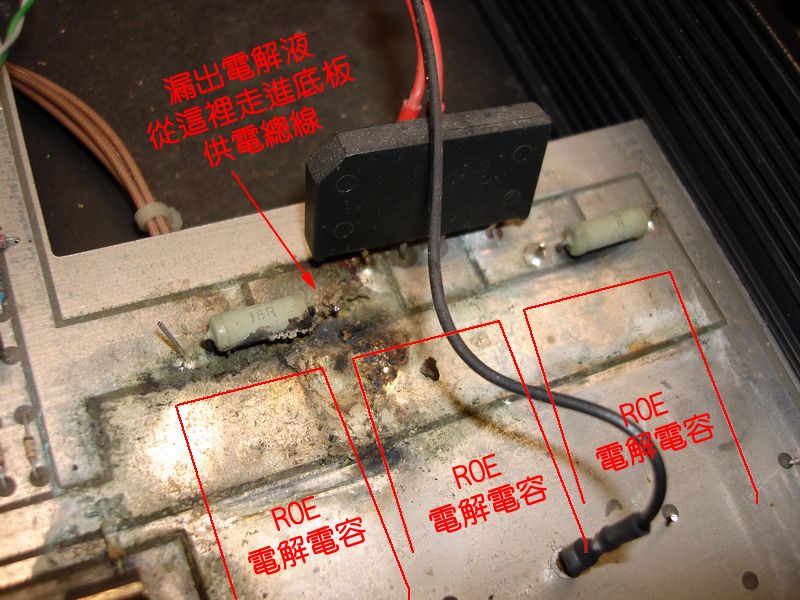

[#18] etsang3 修理 Pass Lab APEPH ONO Phono

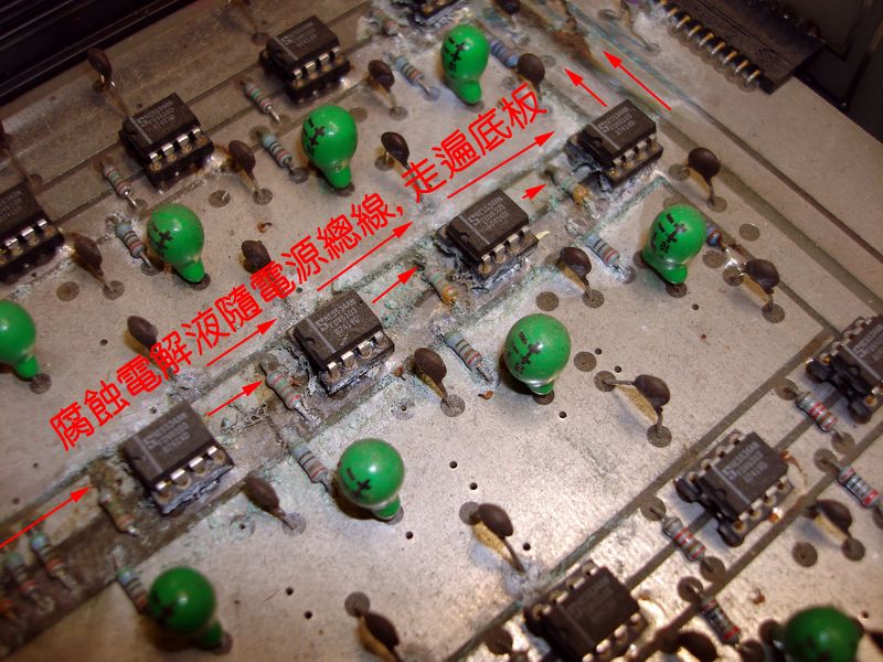

睇下, 又係ROE"黃ecap"闖禍。
一部 Audio Exklusive preamp 無得救!
注意下D電解液破壞係會沿住電源(+) (-) 線走去到處侵蝕。
etsang3
119.xxx.xxx.219
2010-02-17 02:53
